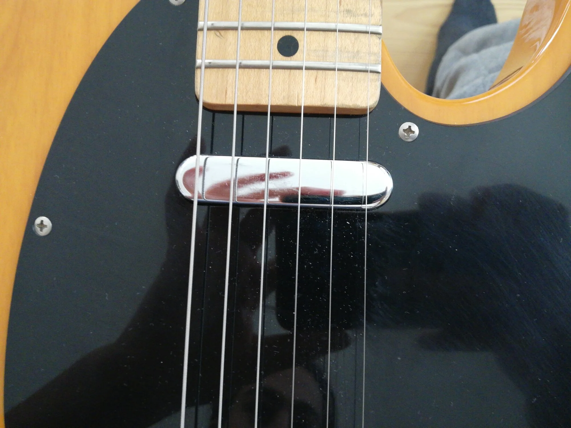

Bana biraz manyetik yüksekliği sorunu gibi geldi. Sap manyetiğinin yüksekliğini hafif azaltmayı deneyin.

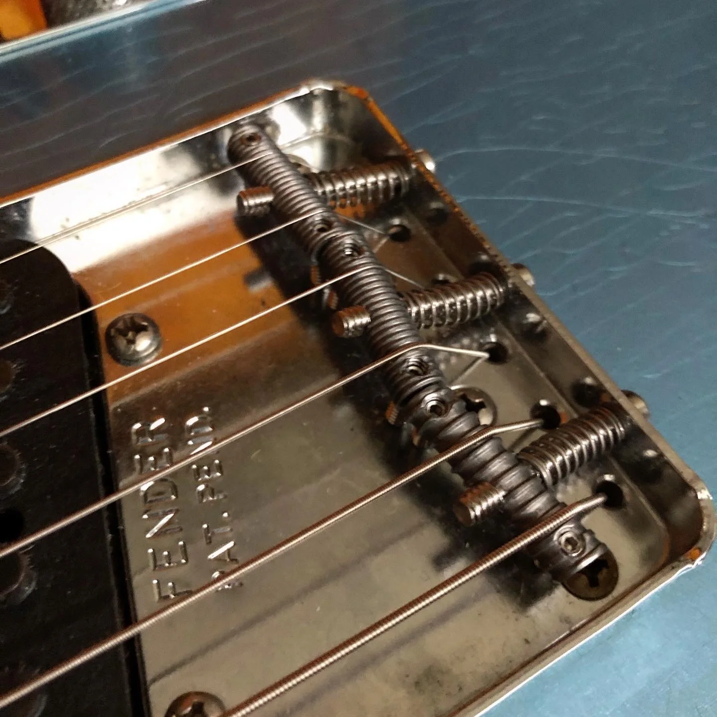

Eliniz yatkınsa, köprü yükseklik ayarı ve entonasyonu yapabilirsiniz. Telecaster için yanılmıyorsam 1.5mm alyan anahtarı gerekiyor (hırdavatçılarda olabilir).
ok koyduğum yerdeki vidalara bakacaksınız, alyan mı normal mi diye. ortası boş olan alyan anahtarı ile çevrilir.
Fender-Vintera-50s-Telecaster-fiesta-red-three-saddle-bridge-close-up@1400x1050-1.jpg
Amfiye takmayıp tellere normal şekilde vurduğunuzda bızlamalar geliyorsa, vidayı saat yönüne çevirdikçe teller yükselir. Bızlama kaybolur. (sap ayarı veya perdelerde fazla sıkıntı yoksa)
Köprünün arka tarafından çıkan 3 vida ise entonasyon vidaları. Gitarın akordunu yaptıktan sonra 12 perdeden sesi aldığınızda, boş vurduğunuz notanın tam 1 oktav üstünü çıkarması lazım. 12.perdede nota daha düşük çıkıyorsa arkadaki vidayı biraz saat yönü tersine çevireceksiniz, saddle ileri doğru gidecek. Tam tersi, nota fazla ince çıkıyorsa, bu sefer saat yönüne çevireceksiniz, saddle geriye, köprüye yaklaşacak. Saddle'ı yarım mm ileri/geri gidecek şekilde vidasını çevirdikten sonra telin akordunu tekrar yapıp 12.perdeden tekrar ses alın (biliyorsanız perdeye basmak yerine tele dokunarak harmonik alın) entonasyon düzelene kadar veya oldukça toparlayana kadar devam edin. Genelde yeni tel takıldıktan sonra 3 gün içinde yapılması lazım, tel eskidikçe entonasyonu bozulur, biraz zaman geçmiş tel ile tam tutan entonasyon yapmaya uğraşmaya gerek yok, çok bozuksa, büyük oranda düzelse yeter.

maalesef sap manyetikte yüksekliğini ayarlama imkanım yok gördüğünüz gibi. köprüden saddleları kaldırdım sorun maalesef hala devam ediyor ayrıca bu sefer de teller biraz yüksek oldu böyle bi dert açtı haydi hayırlısı diyerek sap ayarı deneyeceğim
