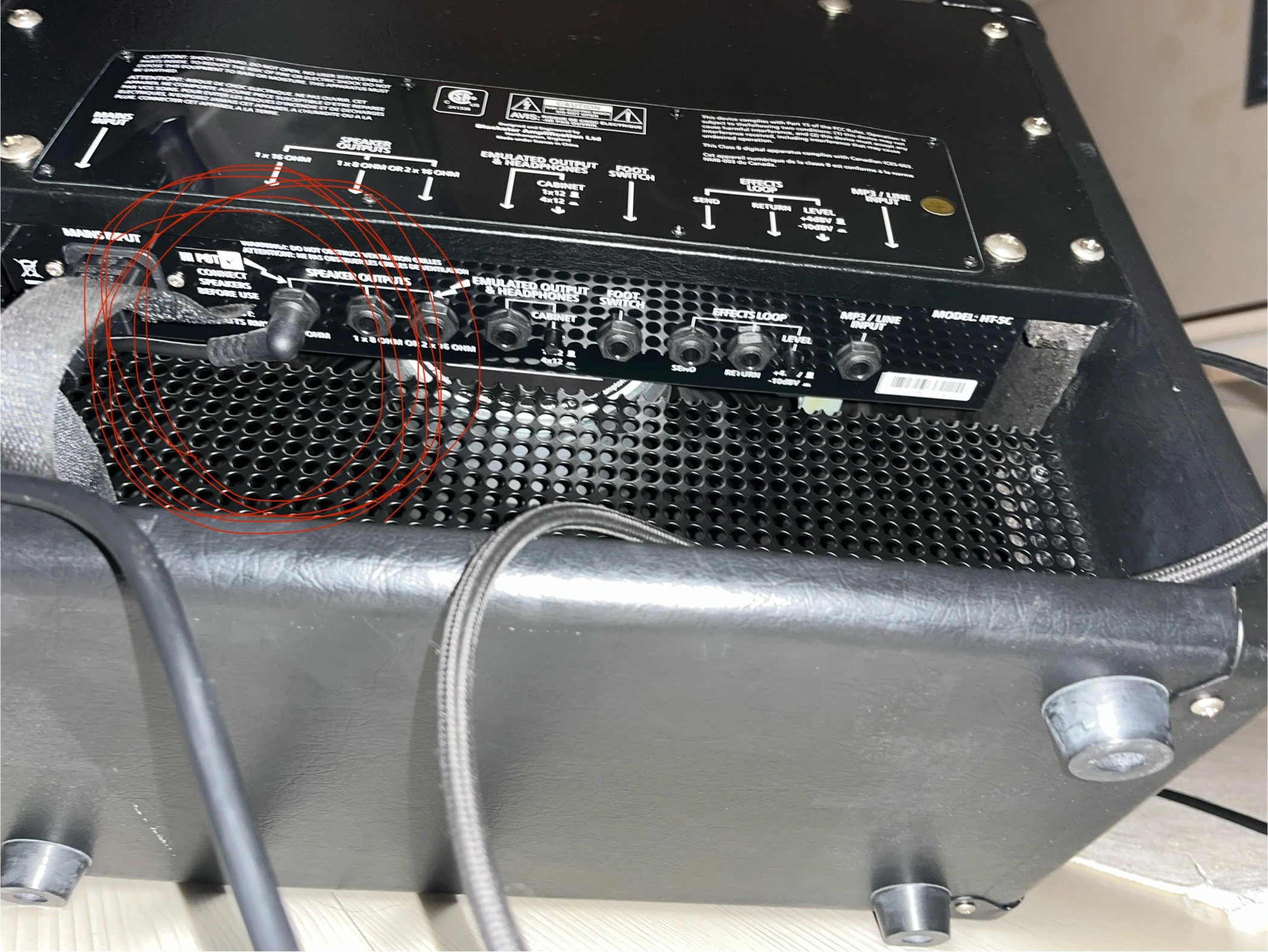

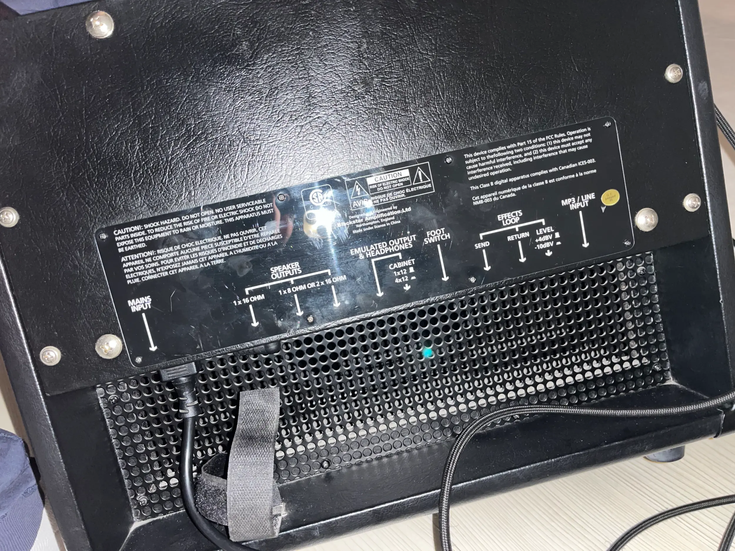

amfinin arkasın da send return girişi var aslında siz daha iyi bilirsiniz fotoğrafını atayım

eğer dediğiniz girişler attığım resimdeki gibiyse kablolama işini nasıl yapacağım hangi sırayla kablolama işlemini yapamadım da 🙁

amfide send return girişi var ancak nasıl bir kablolama yapacağımı bilmiyorum

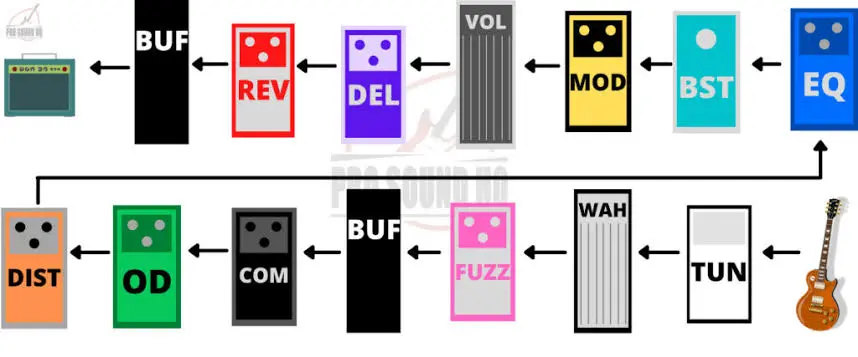

Ben aşağıdakine çok benzer bir yol kullanıyorum. Klasiktir. Şaşırtmaz ve üzmez.
Evt basitçe olması gereken bu.
Reverb pedal amfinin input'una girilmemeli gibi şeyler de yazılmış. Katılmıyorum buna (gerçi bu amfide FX loop var, konu bu değil). Ama yarın birgün, send-return olmayan amfiler veya sahne sistemlerine girdiğinde "Wah > Drive > delay > reverb" doğru bir matematik.
Distortion üzerine eklediğin reverb'deki sıkıntın, çok büyük ihtimalle reverb pedalı fazla ekstrem ayarlanmışsa da olabilir, ki bu her tür drive tonunu zaten bozar. Küçük bir oda derinliği verecek kadar ayarlayıp, sonra ufak dokunuşlar vererek biraz kurcalamanı tavsiye ederim.
178867 eklentisini görüntüle
sanırım olması gereken bu şekil
