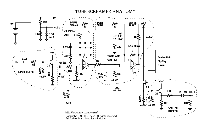

Distortion demişim. Overdrive demişim. Oysa siz olayı kutuya, kabloya vs. bağlamışsınız. Ben de onların izahatını makul düzeyde yapmışım. Sanırım yine bir "overdrive/distortion" devresinde, elektronik komponent düzeyinde tartıştığımızı hatırlatmam gerekiyor anlaşılan. Şimdi gelelim bir TS9 veya OD808 şemasına:
Q1 ve Q2 için model belirtmeye gerek var mı? Buffer olarak çalışıyor bunlar! Baz ucundan emiter ucuna kazanç 0.99999999999 olan bir devrede hangi transistörü kullandığınızın ne önemi var? Ge- transitör kullansanız n'olur, Si- transistör kullansanız n'olur? Keza FET ler (Alan etkili transistörler) de anahtarlama görevi görüyor. Tonla zerre alakası yok.
Yine söylüyorum: Böyle bir devrede tona ancak diyotların jonksiyon kapasitesi ve kullanılan R-C elemanları etki eder. Onlar da çok minimal düzeyde. Mesela devrenin alt kesim frekansı -atyorum- 400Hz olmaz da 401Hz olur veya, ne bileyim, tek numaralı harmoniklerin genlikleri %0.5 düzeyinde değişebilir. Bunu ayırt edebilecek kulağı da Allah yaratmamıştır herhalde. Yüksek frekansta (>100kHz) çalışıyor olsanız, kullandığınız kondansatörün bacak endüktansı, direncin seri kapasitans ve endüktansı bile etkili olur. Tüm bunlara rağmen eğer birisi, şemalarından yaptığı devrenin orijinalinden farklı duyulduğunu söylüyorsa/hissediyorsa, ya devre yapımı konusunda acemiliğinden/tecrübesizliğinden ya da beceriksizliğindendir.
İmkânınız varsa yukarıdaki devreyi kurun veya bir TS808/TS9 edinin. Q1 ve Q2 yerine istediğiniz genel amaçlı NPN transistörü (BC237, BC337, BC547 vs.) koyun. Opamp yerine de herhangi bir FET tabanlı opamp (TL072 mesela) koyun. Dirençleri de karbon değil, metal film kullanın veya SMD kullanın. Bunları yaptığınızda tonun değiştiğini ispatlayın, ben de mesleği bırakayım. Ciddiyim.
