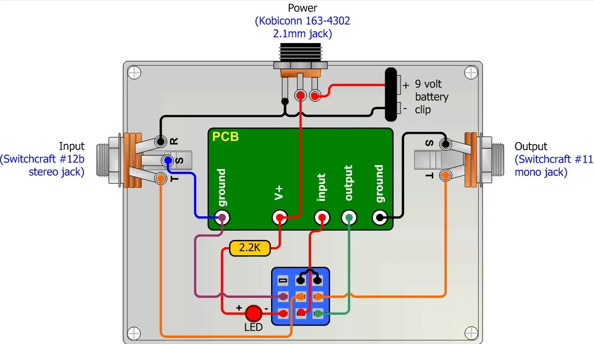

Sadece pil ile calisan bir pedalim var ve pil yememesi icin input output jaklarini cikariyorum. Sadece input jaki cikarmak yeterli olur mu bilmek istedim...

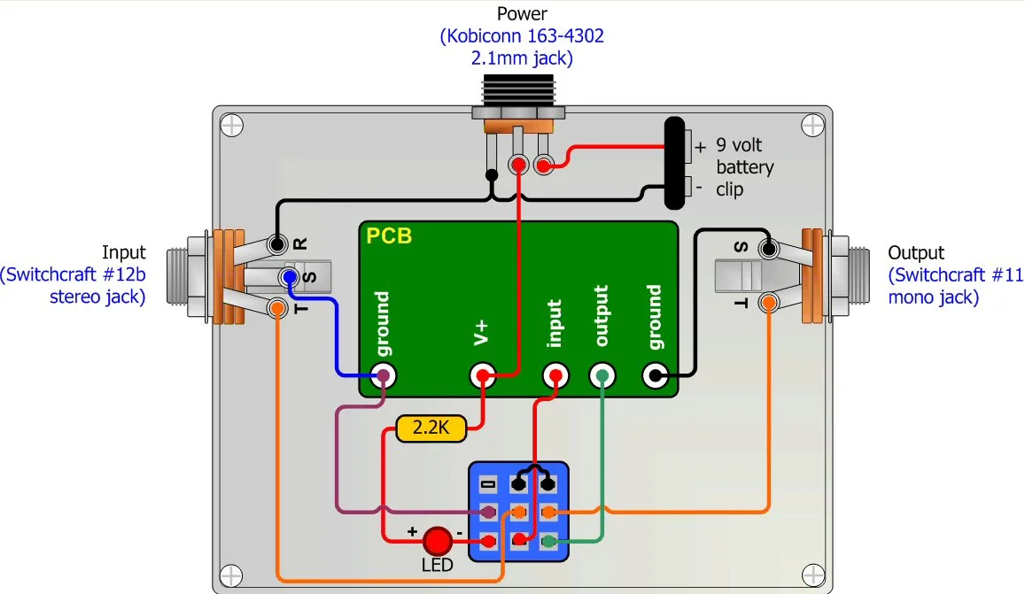

Pil ömrünü uzatmak için genelde aşağıdaki mantıkta girişe stereo jak koyuluyor. Stereo jaka bağlantı yapılınca devre tamamlanıyor ve devre kartına akım gidiyor. Teknik olarak böyle bir bağlantı çıkış jakı için de yapılmış olabilir.. Veya başka tip bir bağlantı ile jak çıkartılınca sadece pilden gelen akımın kesilmesi de söz konusu olabilir.
Neyse.. Uzun lafın kısası: Pille kullanılırken Jak'tan çıkınca cihaz kapanıyorsa çok büyük ihtimalle o jak pil koruma amacıyla kullanılıyordur.
