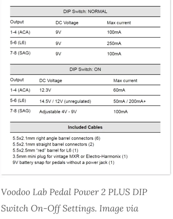

Power supplyde kanalların hepsi 9v. Her kanal için ayrı dipswitch var açıldığında 12v a çıkarıyor. Yalnız bir çıkış ihtiyacımı karşılıyor ama 14v-12v dalgalı yazıyor. Güvenemedim. Çok elektrik bilgim olmadığından Bunun yerine 1-4 arası kanallardan ikisinden dipswitch açıkken akım katlayıcı kullanarak güç düşündüm.
Power supplyde kanalların hepsi 9v. Her kanal için ayrı dipswitch var açıldığında 12v a çıkarıyor. Yalnız bir çıkış ihtiyacımı karşılıyor ama 14v-12v dalgalı yazıyor. Güvenemedim. Çok elektrik bilgim olmadığından Bunun yerine 1-4 arası kanallardan ikisinden dipswitch açıkken akım katlayıcı kullanarak güç düşündüm. 112058 eklentisini görüntüle
Unregulated olmasi su demektir, eger bagladiginiz pedal 50 mA akim cekiyorsa, 14.5V cikis gerilimi olur. Eger 200mA cekiyorsa, 12V olur. Yani ortalama 100mA ceken bir pedal bagladinizda cikis gerilimi 12V ile 14.5V arasinda olacaktir. Cekilen akim degistikce de voltaj degisir.
12V, 100mA isteyen bir pedal icin kendimce cikarimlar yapardim, 1-2V dalgalanma pedala zarar vermez diyebilirdim ama komponentlerin toleransini bilmeden yorum yapamiyorum. Tech21'e unregulated durumunu söyleyip bir ePosta atabilirsiniz. En iyisi bu olur.
