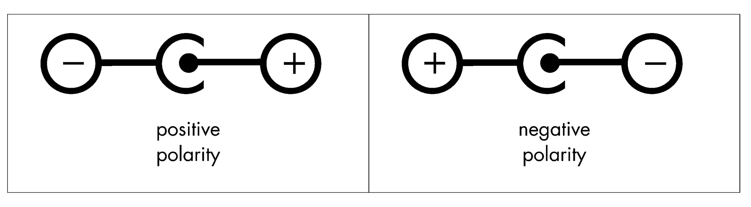

polaritesi var bi de o da onemlidir degil mi?
Sakin olalım! Kafamız karışmasın. Pedal adaptörü diye satılan tüm adaptörlerin polaritesi içi eksi dışı artı olacak şekilde düzenlenmiştir. Öyle değilse de kabloyu kesip ters bağlıyoruz, oluyor bitiyor.
