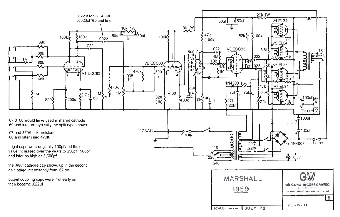

Güzel bir özet olmuş. Elinize sağlık. Yukarıdaki kısmı cımbızla çektim. 🙂 Yanlış anlama olmasın diye bir ekleme yapmak istedim. En azından ben yanlış anlamış olabilirim çünkü:
Tipik bir plexide (1959 diyelim mesela) ilk lambanın güç katları paraleldir. Araya kablo takarsanız "cascade" olmaz , iki güç katı paralel olarak çalışır sadece. "Cascade" güç katlarını arka arkaya sıralamak anlamına geliyor ve bunun için maalesef ampliye müdahale (örneğin meşhur Randy Rhoads modu) gerekiyor. Bu müdahale işini biraz daha geliştirip, ikinci güç katının katoduna sadece 10K'lık bir direnç eklerseniz de JCM800 preamplisini elde edersiniz. Bir 3PDT toggle switch ile aynı preampliyi hem plexi hem de JCM800 gibi kullanmak mümkün olabilir.
84785 eklentisini görüntüle
