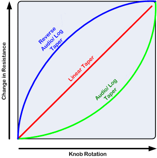

Potları çevirerek, sıfırdan belirlenmiş seviyeye kadar (Örneğin 500K 'Lık potanslar için 500.000 ohm) direnç değerini değiştirebiliyorsunuz. Lineer potlarda bu değişim doğrusal oluyor (500K' lık potta orta konumda 250K gibi) ve logaritmik potlarda ise aşağıda görebileceğiniz şekilde gerçekleşiyor (örneğin 500K 'lık potta orta konumda belki 150-200K gibi). Çevirme konumuna göre kulağa daha doğal gelen bir tepki verdikleri için ton için genelde logaritmik potlar tercih ediliyor. Ama bulamazsanız lineer pot da kullanabilirsiniz tabii ki.

Logaritmik potanslar 10'un katları şekilde frekansları azaltır. İnsan kulağı bazı bölgeleri algılamada daha hassas olduğu için logaritmik değişimi daha net olarak hisseder. Çünkü yüksek frekansları bir kere de törpüler. Oysa ki lineerde frekansları eş şekilde azaltırsınız. Ancak 0'a yaklaştığınızda değişim hissedilebilir olur. Tam o esnada da çevirecek bir yer kalmaz. Umarım anlatabilmişimdir. Potansı devamlı açık tutuyorsan lineer veya logaritmik çok farketmez. Genelde ton'da logaritmik, volume'da lineer tercih ediyorum. Volume'da logaritmik olunca, bu sefer çok hızlı şekilde volume azalması olur. Ton potansı gibi değildir. En azından ben tercih etmiyorum ama özellikle drive'dan clean'e geçecek arkadaşlar için güzel bir seçim. Lineer de bu işlem zor oluyor.
