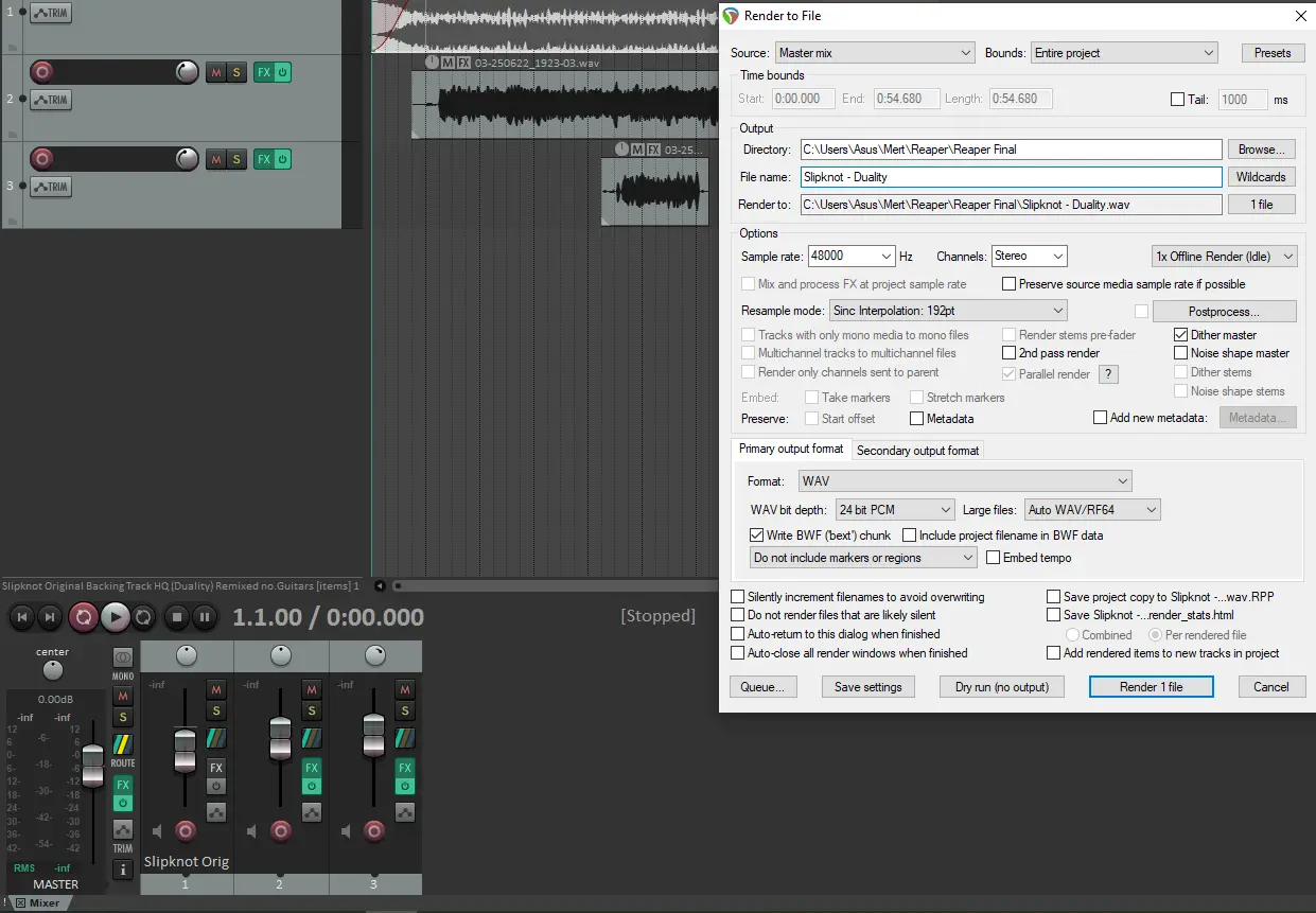

Merhabalar reaperda çok tecrübem yok açıkcası. Sorunum şu kayıdı falan aldım back track üzerine her şey normal ve olması gerektiği gibi fakat ses seviyesi çok alçak yani telefondan %50de iken zayıf kalan bir ses seviyesinde renderlanıyor bende biraz yapay zeka desteğiyle master kanalına fx ile volume ajdustment, limiter, soft cliper ve loudness meter ekleyerek ayar çektim. LUFS-I değerinde mesela -7 -8 görüyorum. reaper içinde ses gayet yüksek oluyor fakat renderladığımda yine aynı ses seviyesinde çıkıyor. Sesi sıkıştırıp patlatsam bile seviyesi aynı kalıyor. Render ayarları ile ilgili olduğunu düşünüyorum ama çözemedim. Aydınlatırsanız çok memnun olurum 🙂
(ID Core ile bağlandığım için sample rate ona uygun şekilde ayarlı ve dither seçeneği normalde kapalı düşünebilirsiniz.)

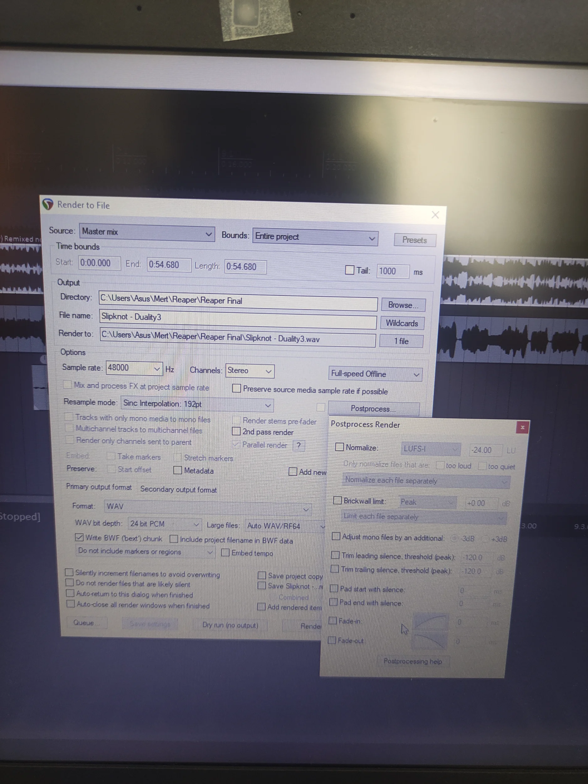

Bendeki Reaper versiyonunda render menüsünde Normalize/Limit diye bir button var, oradaki ayarlar seçilmiş olabilir gibi geldi bana ama yukardaki ekran görüntüsünde bunu göremedim. Muhtemelen orada bir yerde.
Post process ekranında hocam dediğiniz seçenek oradakilerin hepsi kapalı baktım.
Bu sorunu aratıyorum karşıma çıkan tüm tartışmalarda mastering ve mixingle alakalı diyorlar ama hem bir kaç video desteğiyle comp, eq, limiter ayarladım hem de yapay zeka ile deneme yaptım. Sonuç olarak yine ses seviyesi aynı kalıyor yani çok ufak değişiyor. Tabi ses kalite olarak daha canlı vs. geliyor. Ekstra olarak gitar ve backtrack faderlarını kısmıştım proje başında, hepsini busa bağlayıp +4 db kadar açtım faderını aynı oranda açılması için. Yani lufs değerleri değişiyor, clipping yok, reaper içerisinde ses seviyesi değişiyor ama renderda çok ufak farklar oluyor.
Tabi render çıktısını geri reapera yeni projede açarsam orda sesli oynuyor orası da ayrı bir konu. Aslında genel amacım sesi fulleyip dinlemek yerine, %50 gibi bi ses seviyesinde(windows, mobile vb.) tatmin edici ses seviyesi almak.
(Edit: Söylediğiniz ekranın fotoğrafını da ekliyorum.)

179045 eklentisini görüntüle
İlginç bir durum, direkt bu olaya etki eden tek ayar o olmalı. Bu durumda ya dolaylı bir ayar buna neden oluyor ya da komple programda bir sıkıntı var. Render penceresindeki diğer ayarları tek tek denemek lazım. Farklı format, diğer ayarlar. Direkt ilgisi yok ama dediğim gibi dolaylı bir etki gibi duruyor.
Tabii tüm ayarları sıfırlamak da bir çözüm.
Reaper kaldırın sıfırdan yeniden kurun öyle deneyin

Anlıyorum hocam, ilk ekran görüntüsü direkt projenin kendisi 3 track var en üst backtrack, ortadaki lead gitar, alttaki extra gitar. Yani wav değilde direkt projenin ekran görüntüsü aslında.
Sorunum da kanalların ses dengesi normal, sadece total ses seviyesi artmıyor yani reaperda proje üzerinde windowsun sesi %50 ve iyi bir seviye de ses alıyorum ama render aldığımda wav dosyasını %75 gibi bir seviyede oynatmam gerekiyor o seviye için. FX'lerin uygulandığını düşünüyorum çünkü sıkıştırdığım miktarlara göre fark oluyor renderımda.
