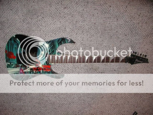

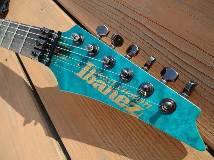

Şu gitarı çok çok çok şüpheli geldi bana. Bildiğim kadarıyla U.S.A Custom Ibanezlerin logosu bu şekilde değil. Ayrıca seri numarasını aratınca Japon çıkması nasıl mümkün olabilir eğer USA Custom ise? Ayrıca üzerindeki grafik de 400-500 liralık Cort'lardaki grafiklere benziyor. Çok yüksek ihtimal sahte gitar.

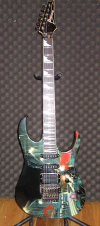

Çok bir bilgi yok gitarla ilgili internette. Fotoğrafı bile bir kaç tane var. Ve gitarın 3-4 farklı manyetik dizilimi var. HSH, HH, HSS ve HS olmak üzere. Ve hem düz hem de reverse headstock olan modelleri var. Ve Farklı "USA Custom" logoları. 90'ların başlarında üretilmiş bir seri. Çok ta uzun ömürlü olmamış bu seriler.
Gitarın tam adı, "Ibanez USA Custom Streetwise"

İlginç gerçekten ama baktığım kadarıyla usa custom ların sapinin arkasında made in usa yaziyor olması lazım. Ama seri numarasini sorgulatinca japon üretim olarak gözüküyor imis bir gariplik var yani. Ama yanilmissam bu fiyata kaçmaz tabi o da var 😀
Linkte USA üretimi olan USA Custom serilerinin "CU" ve "USRG" olduğu yazıyor.
USA Custom series
Ki bu gitar da iki modelden de değil. Bir de forumlarla, üzerinde bu şekilde grafikler olup ta üzerinde "USA Custom" yazan gitarların, Japon üretimi olup, "USA Custom"ın sadece bir model ismi olduğu yazıyordu.
2009'da 300$'a satılmış.
US Custom Graphic.......Streetwise....1990
Gitar orjinal görünüyor. Burada usa custom olayı üzerindeki grefikten kaynaklı. Bildiğim kadarıyla gitar japonyada üretilip (dönemin grafikli jackson'larına rakip olarak) amerika'da deseni yapılıp piyasaya sürülüyormuş. Ayrıntılı fotoğraf istemek lazım. Sapında kronik çatlak sorunu yoksa ve hardware vs değişmemişse iyi bir gitar olduğunu söyleyebilirim.
Sahtesi olarak uğraşılmayacak bir seri. Jem olsa neyse.. USA ibanez serisinin bu topraklarda görülmesi çok ilginç. Bildiğim kadarıyla usa ibanez ofisinde üretilmiş bir alet. Bu şekilde, newyork neck plateli eski esp'ler de mevcut. %100 usa üretim mi bilemiyorum yalnız.
Tamamen usa yapımı ibanezlerin seri numaraları şu şekil oluyor ve usa custom yazısı ibanez yazısının üstünde oluyor. İlandaki gibiyse ve seri numarası farklıysa japonyada üretilip usa custom shopta cilası atılan model oluyor. Özetle gitar sahte değil ama made in usa da değil. satıcı da iddia etmemiş zaten
