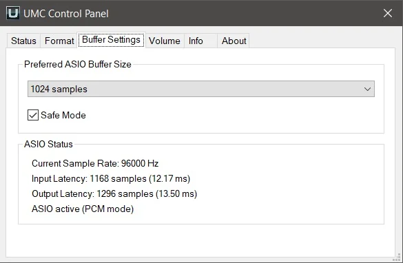

Bu arada GERGE çok teşekkürler, bugün test ettim problem driver'daymış. Ses kartı bozuk vs sanmıştım, çok iyi ses geliyor şu an, 512 sample dahi seçsem neredeyse hiç gecikme yok diyebilirim.
Daha sonra burayı okuyanlara yardımcı olmak için Behringer | Downloads sitesinden Behringer ses kartı modelini arama kutusuna yazıp enter'a basınca listede çıkan driver'lardan en güncelini indirip yükleyince sorun çözülüyor.

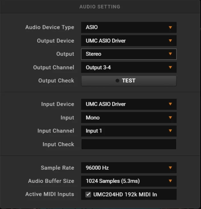

Bias FX ayarları:
UMC control panel ayarları:

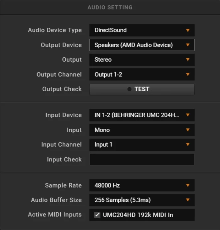

Aslında üst resimdeki gibi çıkışı da ses kartı üzerinden kendi driver'ını kullanarak alınca hiçbir sıkıntı yok. Ses kartının kulaklık çıkışına kulaklık veya normal hoparlör takınca ses aynen geliyor. Fakat aşağıdaki gibi çıkışı bilgisayar hoparlörüne verince ses bozuluyor ve gecikme oluyor (gecikmeyi azaltmak için 48khz ve 256 sample seçtim):
Demek ki sesi de en son ses kartına kulaklık / hoparlör bağlayarak alacakmışız. O şekilde bir sıkıntı olmuyor.
