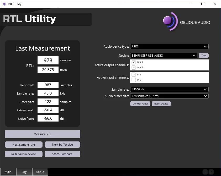

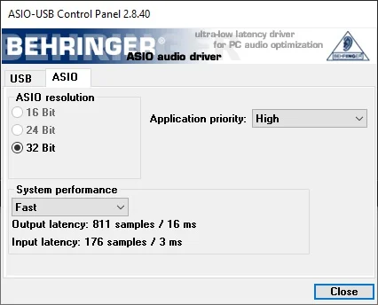

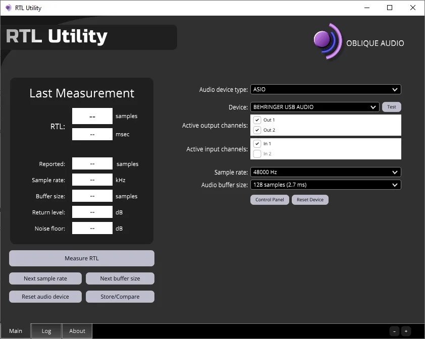

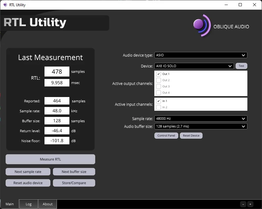

@GERGE @SoloLead teşekkürler. RTL utility gerçekten güzelmiş ben de behringer ayarlarını nasıl açarım diyordum ilaç gibi geldi. Buna göre driver ayarlarını tekrar yapınca RTL 48Khz ile 128 sample 2,7 ms gösteriyor (bias da öyle). PC de iyi bu arada yeni bir i7 2.30 Ghz laptop. Benim için şu an çok iyi yani line6 spider4 15 watt amfiden sonra amfi almayı düşünürken ses kartı ile çok daha iyi sonuçlar elde edebilmek keyifli oldu. Bias FX 2 olayı uçurmuş zaten ben en son amplitube 2 de guitar rig 4 de falan kalmıştım 😌 Örneğin nux gibi fender gt40 gibi digital amfiler almayı düşünürken scarlett solo gibi düzgün bir ses kartı ile bu amfilerin sağlayacağından çok daha iyi sonuçlar alınabileceğini düşünüyorum üstelik 3de1 fiyatına falan. Onların içinde sanmıyorumki daha iyi bir ses kartı kullanılmış olsun.

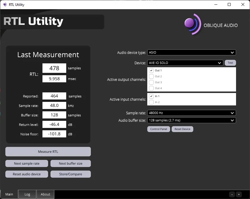

RTL Utility kaç verdi measure edince?

Measure RTL değerlerini ekliyorum @GERGE scarlett ile karşılaştırılırsa nasıl hocam? Bir de scarlet solo gen2 alınabilir bir model mi sizce onda da Hi-Z girişler vardı sanırım?
Bendeki de aynı ayarlarda böyle. Ondan dolayı işte kartın sürücü ve donanım kalitesii fark yaratıyor diyorlar.
Pek katılamayacağım buna. İkisi de var elimde, bizzat deniyorum ondan biliyorum 🙂
Arrow ile iD4'ün max input level aynı enstrüman girişindeki ama biri 100 dBu biri 118 dBu. Ben evdeki 100 dBu M-Track ile 117dBu AXE I/O arasında hi-gain'de çok gürültü farkı gözlemliyorum. Audient'in JFET girişi çok iyi ama, benim M-Track epey daha kötü, kağıt üstünde specler benzer.
Aynen ben de onu demek istedim aslında. Belirli bir seviye üzerinde fark anlaşılmaz iken M-Track veya benzeri en giriş seviyesi tabir edilebilecek kartlarda fark bariz ortaya çıkabilir. Arada istisnalar da olabiliyor o da ayrı konu bu arada.
154427 eklentisini görüntüle
Sizdeki kart AXE I/O baya iyi bir kart bu farkın olması normal gibi. Diğer kartlarla ilgili RTL değerlerini gösteren bir çalışma var mıdır acaba? Bir de scarlett solo gen2 hala alınabilir bir kart mı sizce?
Gen2 kullanmadım hiç ama Gen3 çıktığında epey gelişmiş olarak çıkmıştı. Gen2'de dinamik aralık, gürültü, preamp filan hep daha kötü. Zorunda kalınmadıkça tercih edilmesi için bir neden yok.

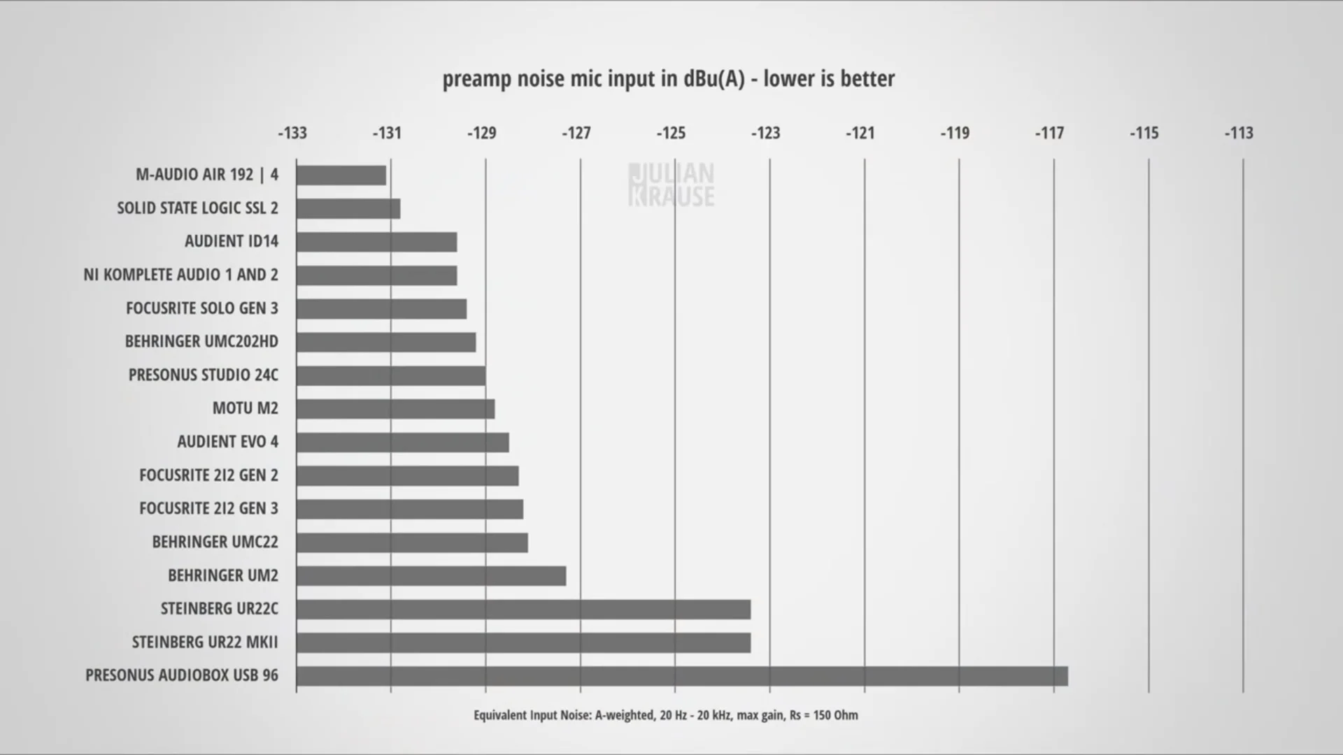

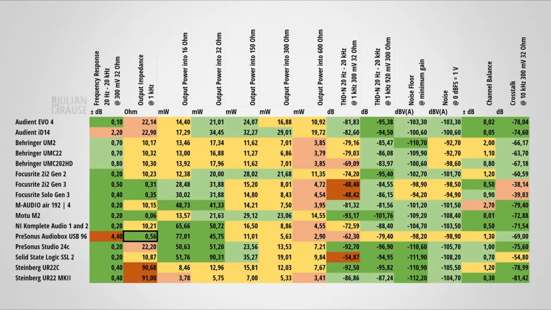

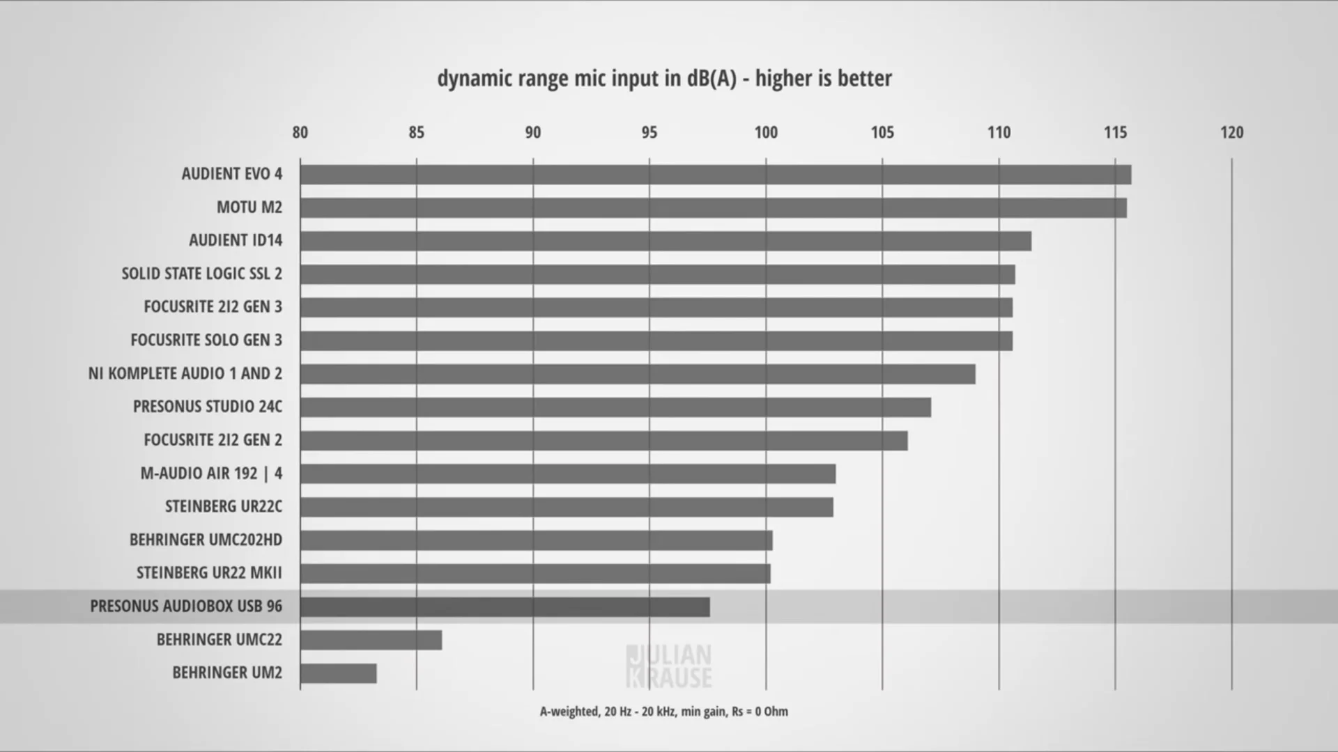

Yardımcı olması açısından videodaki ses kartı karşılaştırmalarını aşağıda ekledim:
Preamp noise mic input:
Dynamic range:
Features:
Bunların dışında örneğin Mooer GE250 ve GE300 modelleri ses kartı olarak da kullanılabilen prosesörler. GE300'ün dynamic range özelliği GE250'den 10db kadar daha fazla diye hatırlıyorum, bir inceleme videosunda bu nedenle GE300'ün sesinin daha açık ve net olduğu yorumu yapılmıştı. Dolayısıyla Audient EVO 4 muhtemelen piyasada fiyatına göre en iyi ses kartı olabilir.
Burdaki karşılaştırmaları birkaç yıl önce bulup algılayabilseydim önceki gibi Behringer vs Focusrite arasında kalmak yerine; ucuz ve giriş/çıkış fazla olduğundan Behringer UMC202HD / UMC204HD ile kaliteli olduğundan Audient EVO4 / iD4 modelleri arasında kalırdım. Personus Studio 24c de fena değilmiş, bir de bunun çok yakın 26c modeli de var.
Bu değerlerin hiç birinin gitar ile ilgisi yok, mikrofon ve kulaklık değerleri bunlar.
Mikrofonla gitar çoğu ses kartında aynı yere bağlanıyor. Bence etkiliyordur ton açısından. Örneğin Focusrite ile Behringer arasında çok gidip geldim zamanında. Genel olarak Focusrite'a gitar bağlayıp alınan ses Behringer'a göre daha iyi, burdaki özellikler açısından da böyle bir sonuç çıkıyor aslında.
Bana focusrite aldıracaksınız sonunda... Behringer ve focusrite arasında Dynamic range olayında ciddi fark görünüyor yani denemeye değer gibi. Bir de @GERGE gibi bir üstadın bu konudaki tecrübeleri de çok değerli 🙏 En iyisi 2.el alıp ikisinide tecrübe ederek diğerini elden çıkarmak o da büyük ihtimal behringer olur.

ben şu an alacak olsam audient evo 4 veya iD4 mk2 alırım, fiyat olarak focusrite solo 3 ile yakın sınıftalar, onların değerleri daha iyi görünüyor. 2. olarak da presonus 24c (eskiden 26c ile aralarındaki fiyat farkı bu kadar yoktu) derim.
EVO 4 100dB dinamik aralık ve +10dBu max input level ile geliyor. Scarlett Gen 3 ise 110dB dinamik aralık ve +12.5dBu max input level ile geliyor. EVO 4'un JFET girişi iyi ama +10dBu max input level bence kartı kullanılabilirliğin en alt sınırına çekiyor. Dinamik aralık da iyi değil. EVO 4'un sadece (o da JFET sayesinde) alınabilecek kartların en ucuz ve alt seviyesi olduğunu söyleyebilirim. M-Track Solo gibi alınabilecek en ucuz kart seviyesinde olmasa da, daha fazla çıkabiliyorsanız EVO serisine bakmayın. Ancak EVO 8 düşünülebilir çok mikrofon girişi de lazım diyorsanız.
Audient iD4 ama farklı bir konu. DI kalitesi nedeniyle çoğu benzer fiyatlı karta yeğlerim, max input gain +12dBu. Ama onun da dinamik aralık Scarlett Gen3 kadar yüksek değil. Ama JFET değiyor bence. Scarlett vs Audient iD kararı ama tamamen kişiye bağlı, kesin olarak bu bundan iyidir diyemem. Tek başına sırf değer değil yani bakılması gereken.
Bu arada yukarda Behringer'ın sitesine kanıp UM2 100dB dinamik aralıkla geliyor demişim, orada aktardığım yanlış bilgi için özür dileyeyim. UM2'de UMC22'de 16-bit ses kartı, teorik olarak ulaşabileceği en yüksek dinamik aralık 96dB, ama epey ucuz bir ürün olduğu için ona ulaştığını da sanmıyorum. Yukarda mikrofon için zaten 83dB yazıyor ki bu enstrümanda genelde daha düşük olacaktır. Şuradan kullanma kılavuzuna bakın: https://mediadl.musictribe.com/medi...C404HD_UMC204HD_UMC202HD_UMC22_UM2_QSG_WW.pdf 100dB yazıyor ama matematiksel olarak mümkün değil bu. Alın size Behringer'dan uzak durmak için bir neden daha. Her şekilde ama M-Track Solo gibi, UM2 ya da UMC22 gibi 16-bit ses kartı kullanan biri Audient olsun, Scarlett olsun 24-bit iyi bir karta geçtiğinde sıçrama yaşayacaktır. Ama Behringer UMC202HD'den Scarlett Solo Gen3'e geçmek o kadar büyük bir sıçrama olmayacaktır tabii.
Scarlett neden uzak geliyor hocam, dünyada da en çok tercih edilen marka ve modellerden biri, hangi videoya baksam onu övüyor. 2.el almak istesem gen3 1500'den aşağı bulunmuyor sıfırı 1950 dore de. Yani 2.el piyasası bile çok yüksek, markanın alıcısı da ürünleri de fazla, beğenmezsek elden çıkarmak da kolay olur audiente falan göre ki bence beğenmeme gibi bir durumda olmaz, ses konusunda forumda duayen olmuş, bilgi ve tecrübesiyle kitap yazacak seviyede neredeyse doktora yapacak üstad @GERGE beğenmiş daha ne olsun 🙂🤘 yani benim düşüncem scarlettin benzer seviyedeki diğer kartlara göre her açıdan daha değerli olduğu yönünde, uygun 2.el arıyorum.
yukarıdaki resimlerin en altındaki renkli çizelgeye göre audient evo/id ile presonus 24c (aslında 26c daha güzel ama fiyatı uçmuş, oraya kadar çıkmışken belki motu modellerine bakmak gerekebilir) almak mantıklı geliyor hocam. ben de burda sorulunca ses kartı bakmaya başladım. audient evo'nun ufak tefek birşey olması hoşuma gitti açıkçası taşımak için kolay, yani tatile gittin diyelim, yanına her ihtimale karşı bir laptop aldın, gitar çalmak için de zaten gitarı da yanına almak lazım, geriye ses kartı kalıyor o da hafif küçük birşey, laptop çantasına bile sığar.
