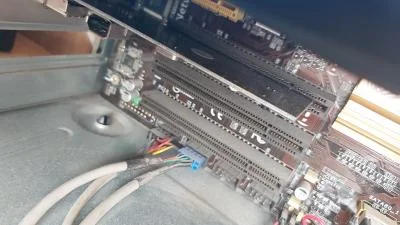

hayır masaüstü kullanıyorum express kart girişine firewire kart aldım o nu kullanıyorum. Aldığım kartın çıkışı 3 parça ama benim express girişim 2 parça yine de girdi sorun onunla alakalı olabilir mi ?
Böyle taktım 3 tane pin dışarıda kaldı sorun bununla mı alakalı ?
Önce mikrofonun ve kablonun çalıştığından emin olun. Phantom açınca kanaldan ışık geldiğini söylemişsiniz. Bir mixer ses kartı vs bulup denemenizi tavsiye ederim önce.
