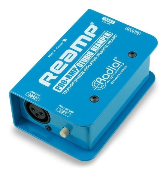

http://www.swamp.net.au/assets/full/RA-ProRMP.jpg
Mesela bu popüler bir reamp kutusu. Girişe dikkat ettiysen xlr, yani low z bir input. Çıkış ise 1/4 konnektör. Yani high z.
Bunun tam tersi de direct boxlar ile yapılıyor. Hem sinyal balanslı hale getiriliyor, hem de low z bir empedansa dönüşüyor. Senin ikisine de ihtiyacın yok bu durumda.
