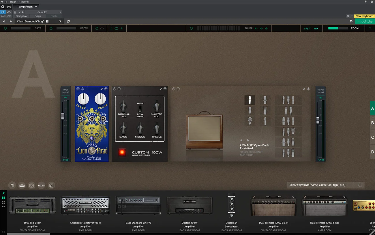

Program böyle görünüyor:
Gate pedalının dışında kendi gate'i de var yukarıda gördüğünüz gibi. Benzerler.
Özel kulaklık modu da var, üst frekansları biraz kısıyor ve sese oda etkisi ekliyor. Epey beğendim ben.
Kullanımı da çok kolay, efektleri, kabinleri ve amfileri sürükleyip bırakıyorsunuz. Üstüne bırakınca da değiştiriyor. Güzel bir ton bulmak için çok uğraşmak gerekmiyor, kullanımı çok kolay olduğundan yeni başlayanlara da çok uygun. Özellikle fixed mic kabinler (mikrofon yerleri seçilmiş, yukarda gördüğünüz gibi presetlere bakıyorsunuz) işi çok kolaylaştırmış. İsterseniz mikrofon pozisyonu ayarları da var tabii.

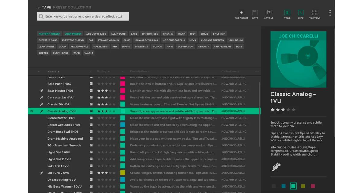

Presetler özellikle iyi, şimdiye dek gördüğüm en iyi preset sistemi bunda, anlatmaktansa resim koymam çok daha açıklayıcı olacaktır:
