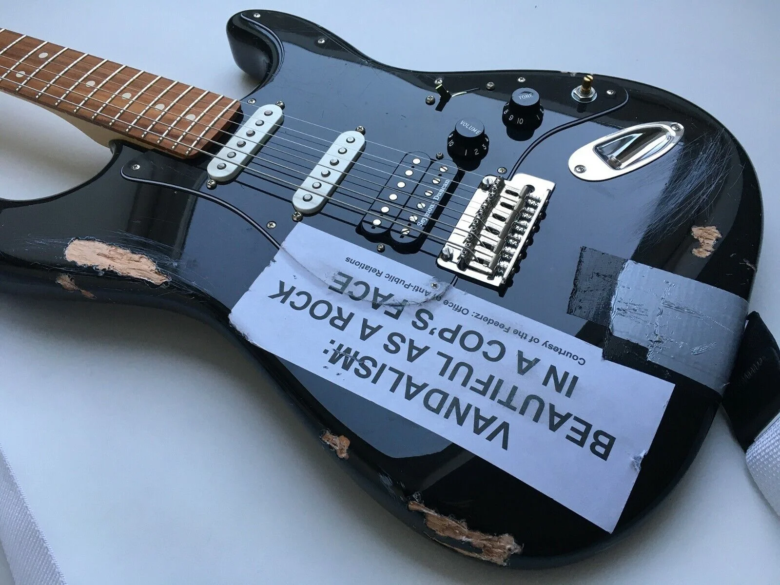

Squier Bullet veya Affinity Stratocaster alıp zamanla köprü, burgular ve köprü manyetiğini değiştirip coil-split'e çevirmek istiyorum pull push ile hem SSS hem HSS olarak kullanabilirim diye düşünüyorum. Genelde alternatif rock, grunge ve punk çalıyorum fakat metal çaldığım zamanlar da oluyor. Sizce böyle bir şeye girişmeye değer mi? ekonomik şartlar gerçekten zorluyor gönül ister Fender alalım fakat zor. İnternette okuduğum konularda bazıları bunları yapsan da ağaç kalitesinden ötürü bir şey farketmez diyor bazıları gerçekten güzel sonuçlar çıkıyor diyor. Şuan Epiphone LP VE kullanıyorum fakat tipinden ve renginden ötürü bunu modlamak istemiyorum. Squier stratların ağaç kalitesi nasıldır sizce? 5 yıldır çalan biri olarak bu kadar detaylı farkları hissedebilir miyim? uzun yıllar kullanmayı planladığım bir gitar olacak bu. Genelde kendi halimde çalan biriyim ileride ufak sahneler alma ihtimalim var. Fikirlerinizi belirtirseniz sevinirim. Görünüm olarak siyah pickguard, knob vs. alıp Vandalism Strat'a benzetmeyi planlıyorum aşağı yukarı (etiketsiz ve yıpranmamış hali)

Siyah gövdeli gitar olmasını istiyorsun ve bu nedenle siyah bir Affinity modlayabilirsin, lakin SX'ten çok daha iyi sap-fret işçiliği olmayacağını söyleyebilirim.

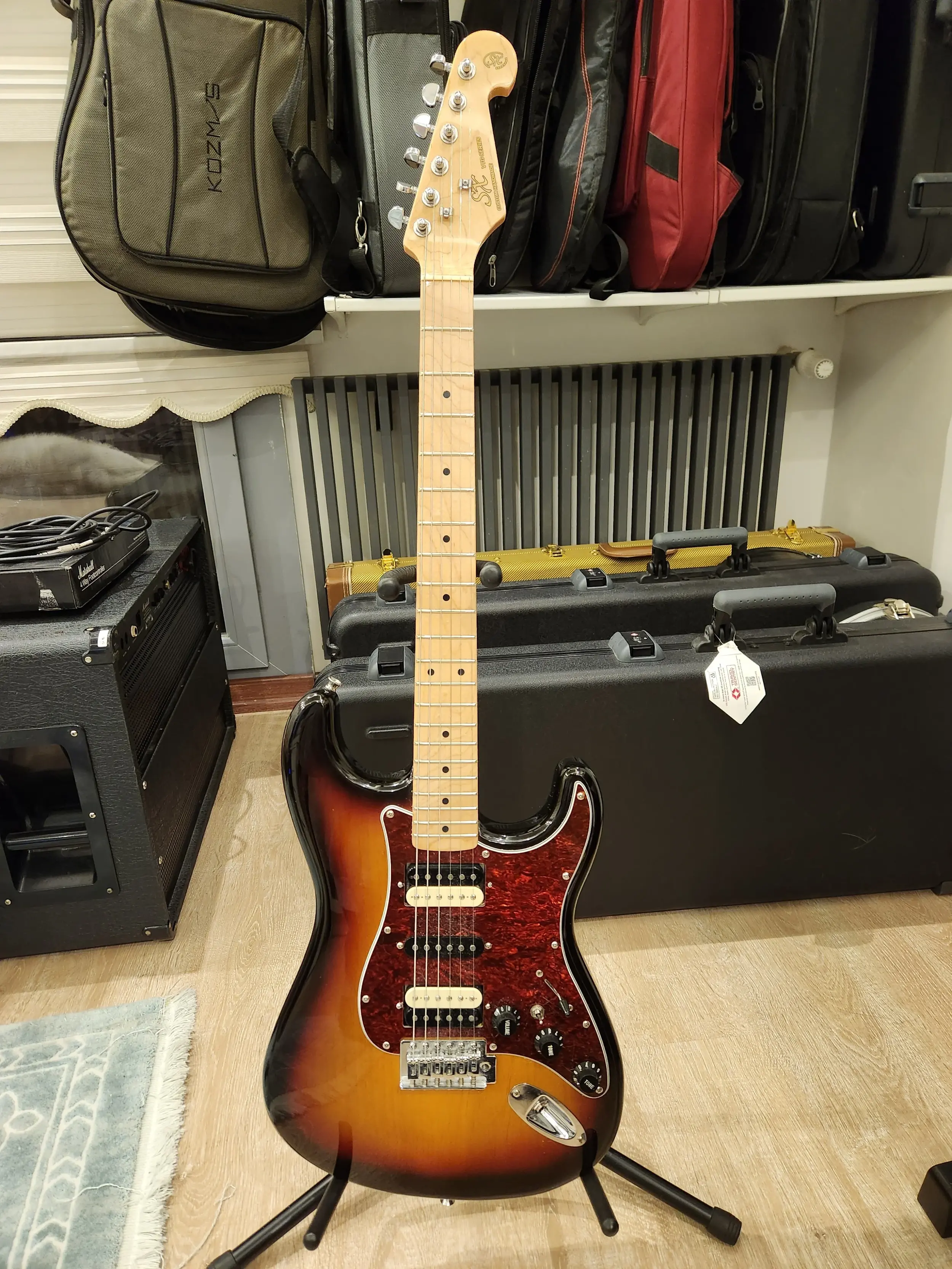

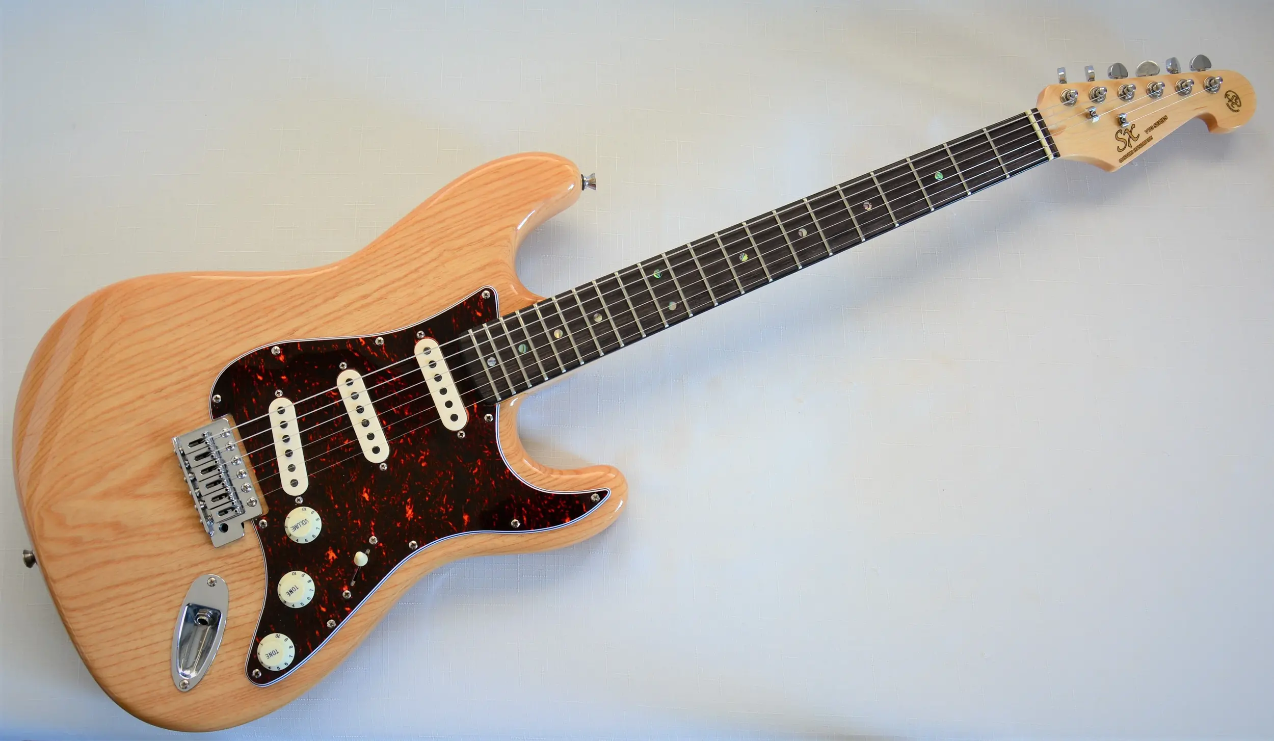

Coil split konusuna gelince, bu zamana kadar envai Çin, İndo, Kore, Japon, USA gitar modlayan biri olarak birçok SX modladım ve gerçekten harika sonuçlar aldım. Son ikisinin fotolarını ve alder strat ile aldığım iki doğaçlama kaydı paylaşıyorum. Alder stratı çok geniş manyetik kombinasyonları olan HSH olarak modladım (bu arada yeni SX stratlarda seri no sap bağlantı plakasında oluyor ve ben gövde ağacı, boyası ve ince cilasını çok başarılı buldum, eğer siyahtan vazgeçersen aklında bulunsun). Coil split tonlarını kayıtlarda dinleyebilirsin. Eğer gitar zengin ve açık tınlayan gitar (burada tecrübe önem taşıyor) ise takacağın manyetiğin hem coil spit hem de full tonunu elbette ki daha iyi verecektir.
