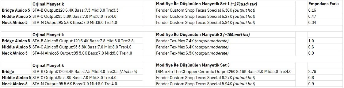

@silentbob Lonestar set ile humbucker önerdiği için listeye bir tane de ben humbucker ekledim ve aşağıdaki gibi bir tablo yaptım. Sadece empedans açısından ele almak tabii ki doğru olmaz ancak Tex-Mex set ile fark (sayısal açıdan) en belirgin şekilde empedans üzerinden görülebiliyor.
Ben geçmişte merakımdan, acaba nasıl olur sorularıma cevap bulmak adına bir ton zaman ve para harcadım bu tarz işlere. Öğrenme ve deneyim anlamında bana çok şey kattı. İyi ki de harcamışım. Ancak şimdi olsa, Tex-Mex için para ve zaman harcamazdım. Texas Special'ı düşünebilirdim. Ancak Türkiye fiyatlarına bakmak lazım. Fender'in US sitesinde bariz bir fiyat farkı mevcut.
Texas Special sete bu kadar para vereceksem de gerçekten Harley Benton alana kadar alternatif bir gitar alabilir miydim diye piyasa araştırması yapardım. Yok başka türlüsü beni mutlu etmeyecekse Texas Special ile devam ederdim. Alternatifim varsa B şıkkını seçer ve alternatif bir model ile devam ederdim.
Umarım buradaki bilgiler, ileride konuyu okuyacak arkadaşlara da faydalı olur.
