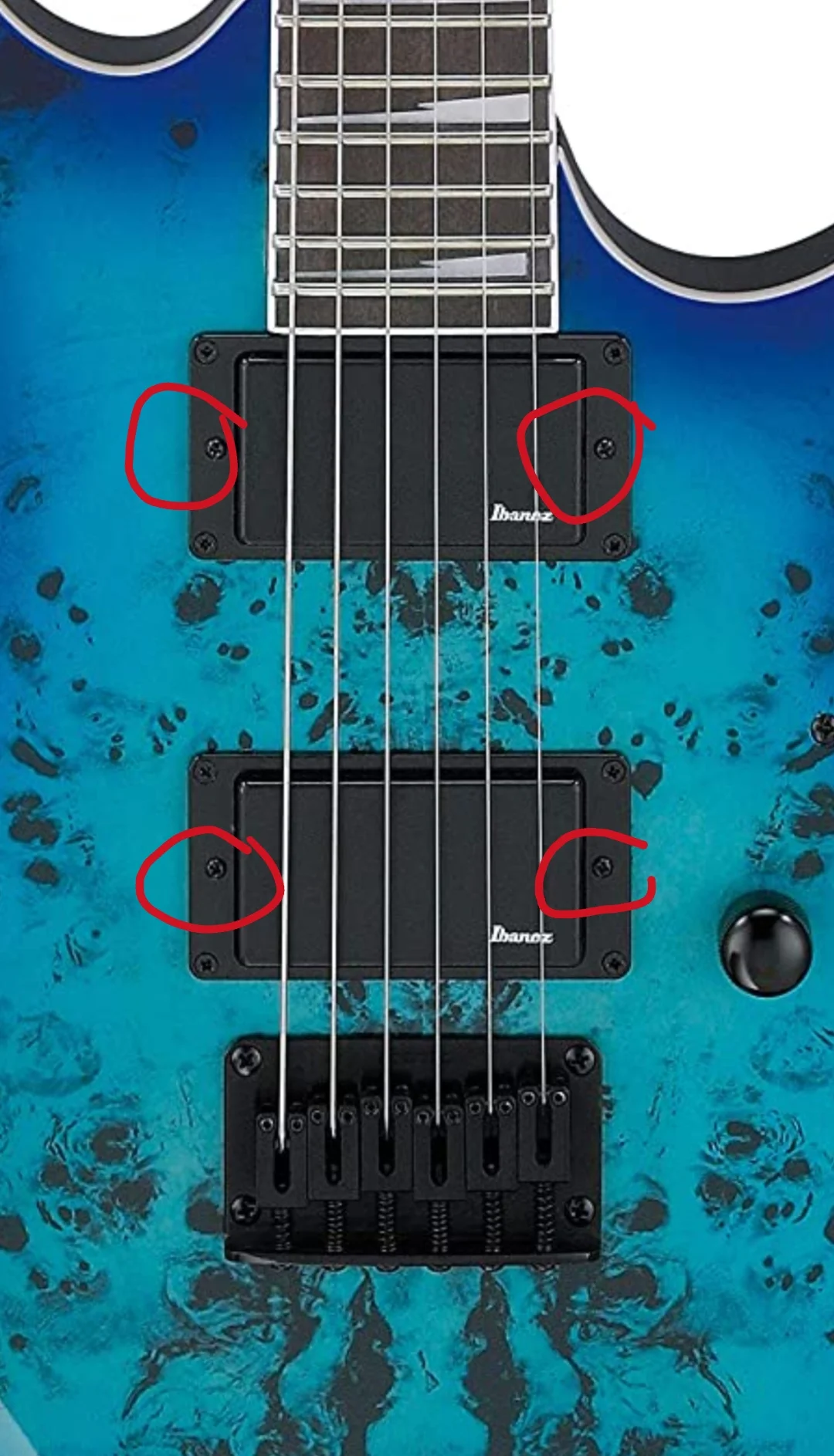

Kırmızı ile gösterdiğim vidalar yardımıyla humbuckerların tele olan yüksekliğini ayarlayabilirsiniz. Saat yönünde humbucker tele yaklaşır, tersine uzaklaşır. Yalnız tele olan mesafe bozuk para eni kadar olmalı en fazla. Eğer bu da olmazsa aldığınız yerle görüşmenizi tavsiye ederim.

Sıkıntımı gideremedim ama verdiğiniz bilgiyi bilmiyordum çok işime yaradı teşekkür ederim
