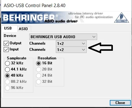

ayrıca merak ettiğim bir konu daha var; yeri gelmişken bunu da sormak isterim. Cahilliğime verin bilmediğim için soruyorum. Forumlara baktım fakat doğru kelimeleri kullanmadığım için sonuca ulaşamadım. Ses kartının asio driverını kurdum. Output ve input seçeneklerinde channels kısmında görselde göründüğü gibi 1+2 yazıyor. Benim bunları 1 kanala çevirmemde ne gibi sakınca olabilir? Windows ayarlarındaki ses ayarlarına baktığımda ses kartı 2 kanalı,16bit, 48000 DVD kalitesi ya da CD kalitesi gösteriyor. Ya da bu ayarlarda oynamam gereken bir şey var mı?

Behringer Asio driver arayüzünde "Channels" yazan kızımların 1+2 şeklinde olması, ses kartınızın stereo giriş ve stereo çıkışlara sahip olması ile ilgili. Channels kısmında değiştirilmesi gereken bir yer olduğunu düşünmüyorum. Sample rate için 44.1 ya da 48 kHz'de tutmanız idealdir. 96 kHz'e kadar da çıkabilirsiniz tabi ancak bu durumda bilgisayarınızın işlemcisi daha fazla yorulacaktır. "Resolution" ise 16 bit çok düşük. 24 Bit'te tutmanızı tavsiye ederim.
Son olarak hatırlatmamda fayda var, vokal kaydı alırken mono kayıt almalısınız. Kayıt aldığınız kanal stereo olmamalı, buna da dikkat etmenizi öneririm.

"Resolution" kısmıyla maalesef oynayamıyorum. Tek seçenek çıkıyor o da 16bit. Değiştirmem için ne yapmam gerekiyor?
