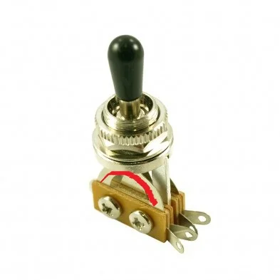

%99 switch sıkıntısı. Toggle switch'lerde iletkene temas eden ayaklar zamanla gevşeyebiliyor. Kimi zaman hiç ses çıkmıyor, kimi zaman volume kısılmış gibi ses çıkıyor. Ufacık şey gitarın tüm kimyasını bozuyor. Görselde kırmızı ile işaretlediğim ayakları ve ona temas eden iç taraftaki ayakları birbirine doğru sıkın. Sorun büyük ihtimal çözülecektir.
