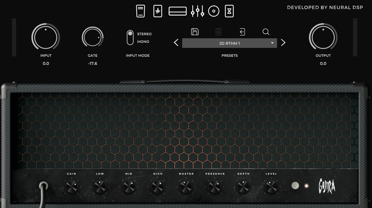

1 ay önce ilk gitarımı aldım. Amfim aynı zamanda ses kartı görevi görüyor. Amfinin kendi efektlerini yeterli bulmadığım için farklı pluginler kullanma ihtiyacı hissettim fakat bu pluginlerde ses acayip fazla oluyor. rüzgar esse algılayacak kadar. Noise gate, gain, mikrofon vs. ayarlamaları yapsam dahi sanki çok gürültülü ve çamurlu geliyor. Bana önerebileceğiniz amfi ve kabin simülasyonları var mı? İnsanların kendi sound patchlerini yüklediği, bunları indirip istediğim tonu bulabileceğim bir topluluk var mı? (örneğin megadeth countdown to extinction tonu ya da metallica master of puppets tonunu hazır indirebileceğim ve kullanabileceğim bir program/topluluk) Örnek olarak bir kaydımı ve ton ayarlarını paylaşıyorum. Ton hakkında önerilerinize açığım. (Zamanlamamın yanlış olduğunu ve metronom kullanmam gerektiğini biliyorum, ayrıca belirtmezseniz sevinirim)

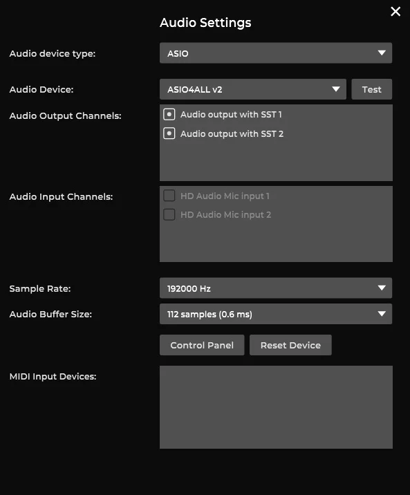

Jackson Js 11 > Id core 10 v2'in dry kanalı > Asio aracılığı ve paylaştığım ayarlar ile simülasyonlarına. Kayıt alacaksam Reaper'da dry ile kayıt alıp üzerine plugin açıyorum.

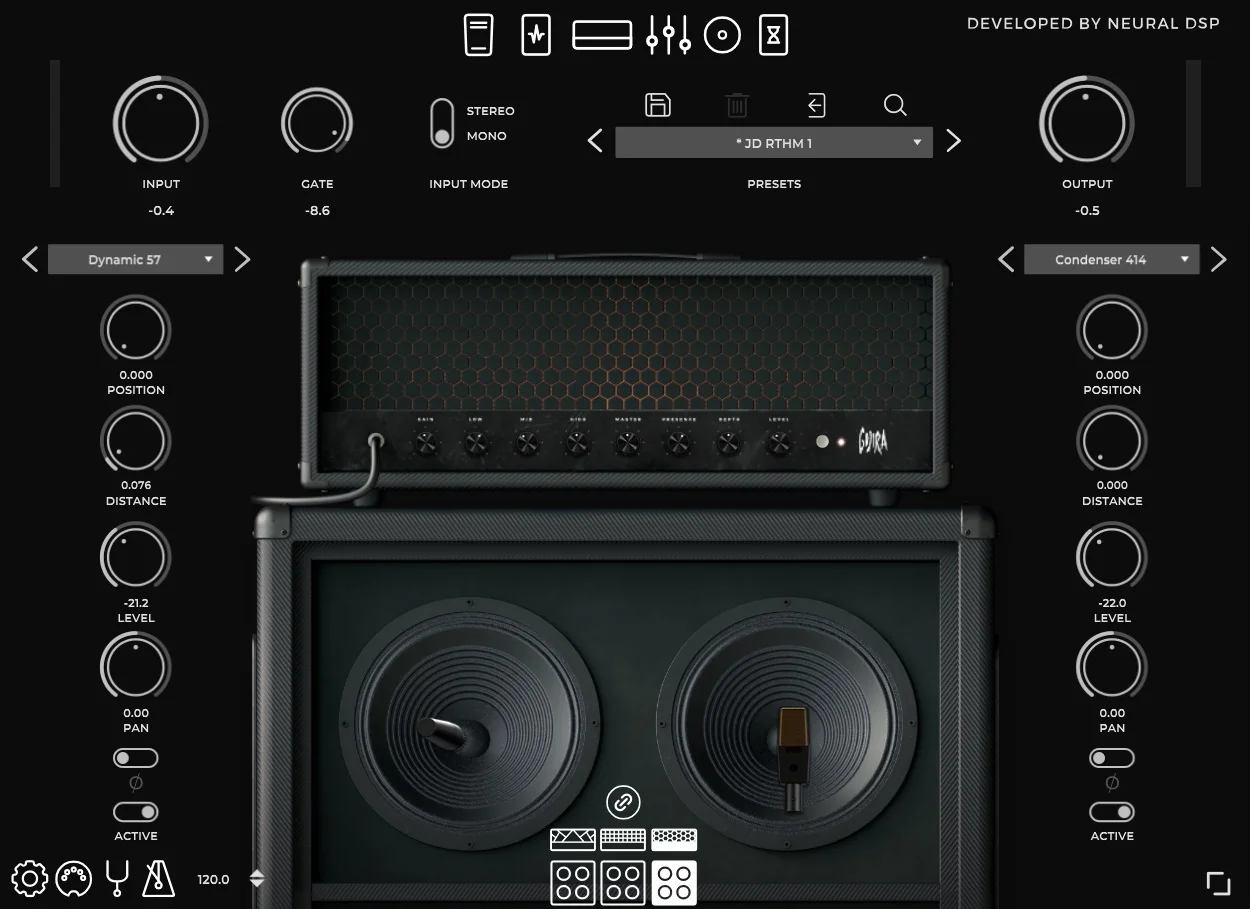

Çamur gibi değil tam olarak ama, fazla gain var gibi. Gate bu kadar abartılı bir ayarda olmamalı ideal olarak. Bir sorun olduğu oradan belli.

Bana kalırsa sıkıntı kabin simülasyonlarında. Ben de Gojira ve Nolly kullanıyorum. Kabinine göre inanılmaz değişiyor sound.
ML Sound Lab'ın Freeman cab sim paketi var, onu hayırsever p2pci dostlarımızdan bulup bir dener misin? Kafandaki değişimi yakalarsan onun gibi yüzlerce pack, binlerce cab modeli var. Mutlaka aradığına ulaşacaksındır.

Bu hafta 5.. hafta. Kurs filan da almıyorum ve sanırsam öğrenilecek en kötü yolla öğreniyorum. Her gün 1-1.5 saatimi aklıma gelen rastgele bir riffi çalmaya çalışarak geçiriyorum o kadar. O yüzden ilk cümleyi cesaretlendirme amaçlı yazdığınızı varsayıp teşekkür ediyorum 😁 . Ses kartının USB üzerinden güç alma olayı ilginç geldi fakat dip gürültüsü problemim hatırladığım kadarıyla yok. Gitar çalmıyorken herhangi bir ses işitmiyorum ama gojira plugininde, başka bir pluginde hatta Reaper'da ilk açılışta ses çok fazla oluyor, gitarı sallasam ses çıkıyor o derece. Haliyle mikrofon girişini kısmak, gaini düşürmek ve noise gate köklemek zorunda kalıyorum bu da tonu bozuyor. Sanırsam biraz daha kurcalamam hatta başka pluginler de denemem gerekiyor. Malum deneye deneye öğreneceğiz. Tekrardan teşekkür ederim aydınlattığınız için..

Tonda fazlasıyla kompreslenmiş duygusu ve çok fazla gain dışında bir sıkıntı var da diyemiyorum aslında. Daha düşük gain ayarları ile deneme yapın.
o gördüğün mikrofon IR'ın bir bileşeni.. senin ses giriş seviyen ile alakası yok sadece gerçek bir hoparlörün önünde hangi açıyla durursa filan gibi işlevi var ... mesela hiç bozma onu, default geldiği haliyle bir preset aç Gojira'dan öyle dene ... kullandığın daw'ın içinden Input Gain ayarını düşür vs..
