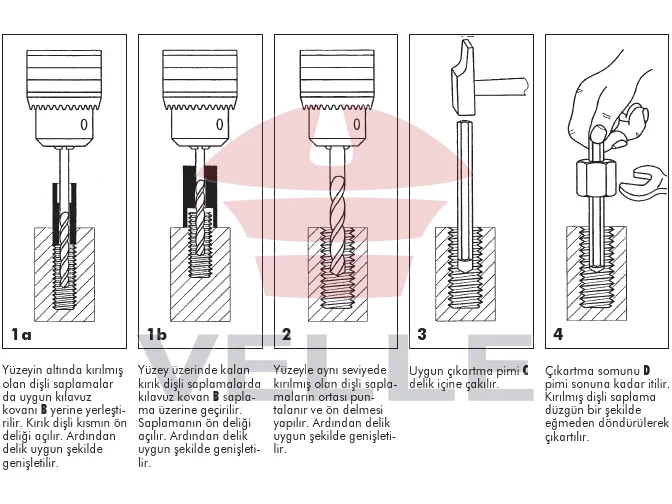

  19. Böyle durumlarda basit ve etkili yöntem budur (sanayi gerektirir) ;
    [​IMG]
    Senin durumuna uygun olan 2 - 3 ve 4. maddeler.
