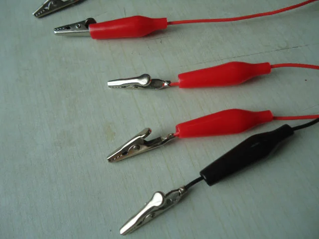

  16. Benim de elimde Laney'in 80'lerden kalma solidstate bir amfisi var. Ht1'i veya vox 'un night train gibi bir kafa amfisini bendeki solidstate amfiye send return den girip laneyi kabin olarak kullanabilir miyim? Eğer böyle bir şey mümkünse @hackeiommi hocam kablo yaptırmak gerektiğinden bahsetmişsiniz. Biraz açıklar mısınız?
  17. Kombo bir amfiyi kabin olarak kullanmak için bir ucu bildiğimiz jak, diğer ucu da iki kutbuna birer kıskaç şeklinde kablo yaptırmak gerekir ki tak çıkar ile uğraşmadan kabloyu kolayca hoparlöre bağlayıp işi bitince çıkarabilesin.
    Bahsettiğim kıskaçlar şu şekilde:
    [​IMG]
    EKLEME: Loop'tan amfiyi Laney'e girersen, lambalının güç katını iptal etmiş olursun. Ton da farklı gelir.

  18. Basit, ufak bir taşıma amfisi ararken nerelere gelmişim :D Hakan hocam teşekkür ederim bilgi için. Yine de bi kenarda dursun. Kıskaç vs beni aştı şimdilik.
  19. Yok yahu, kabin için bir kablo, bir jak iki kıskaç, lehimlet bitti gitti :)
