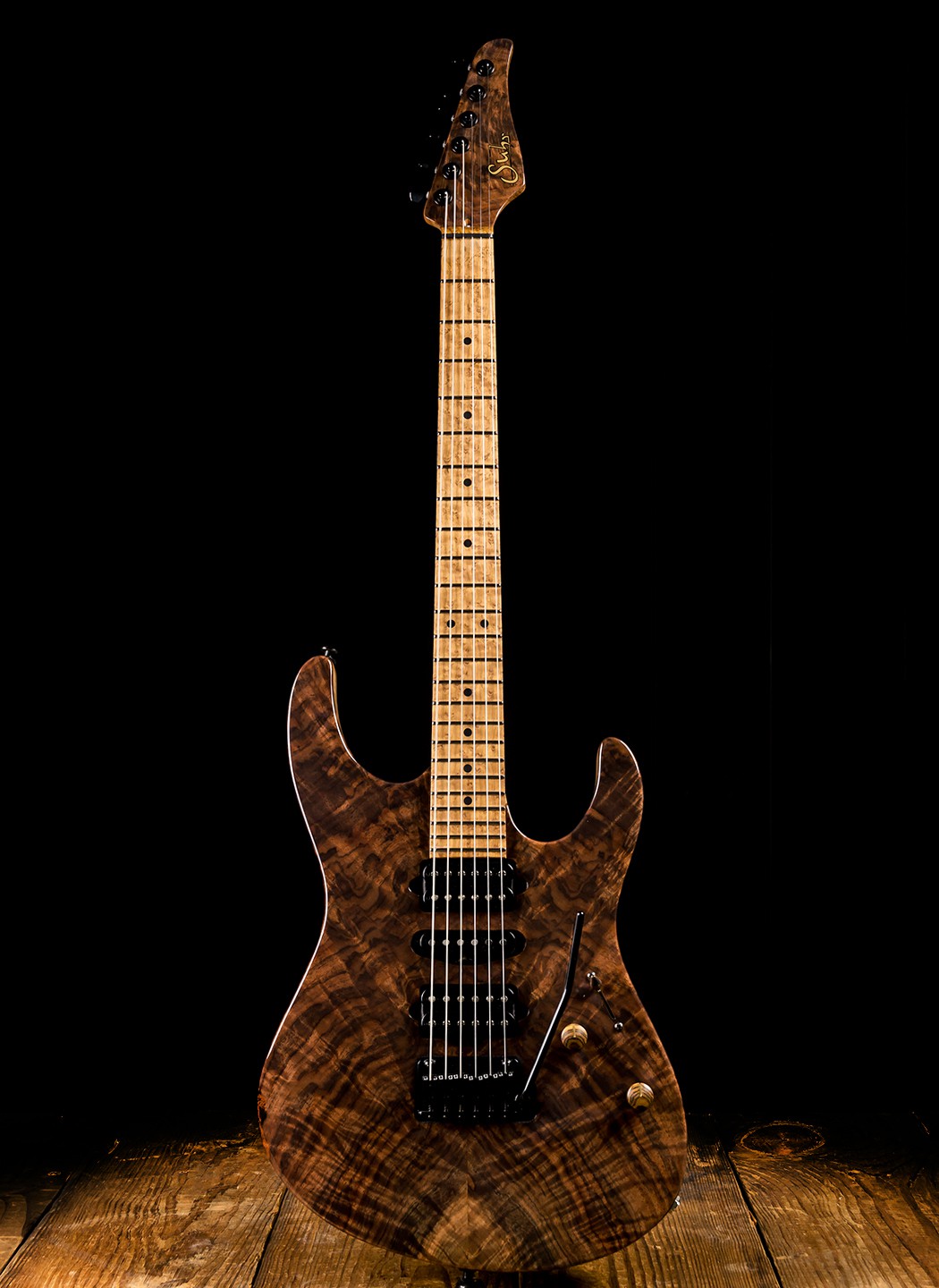

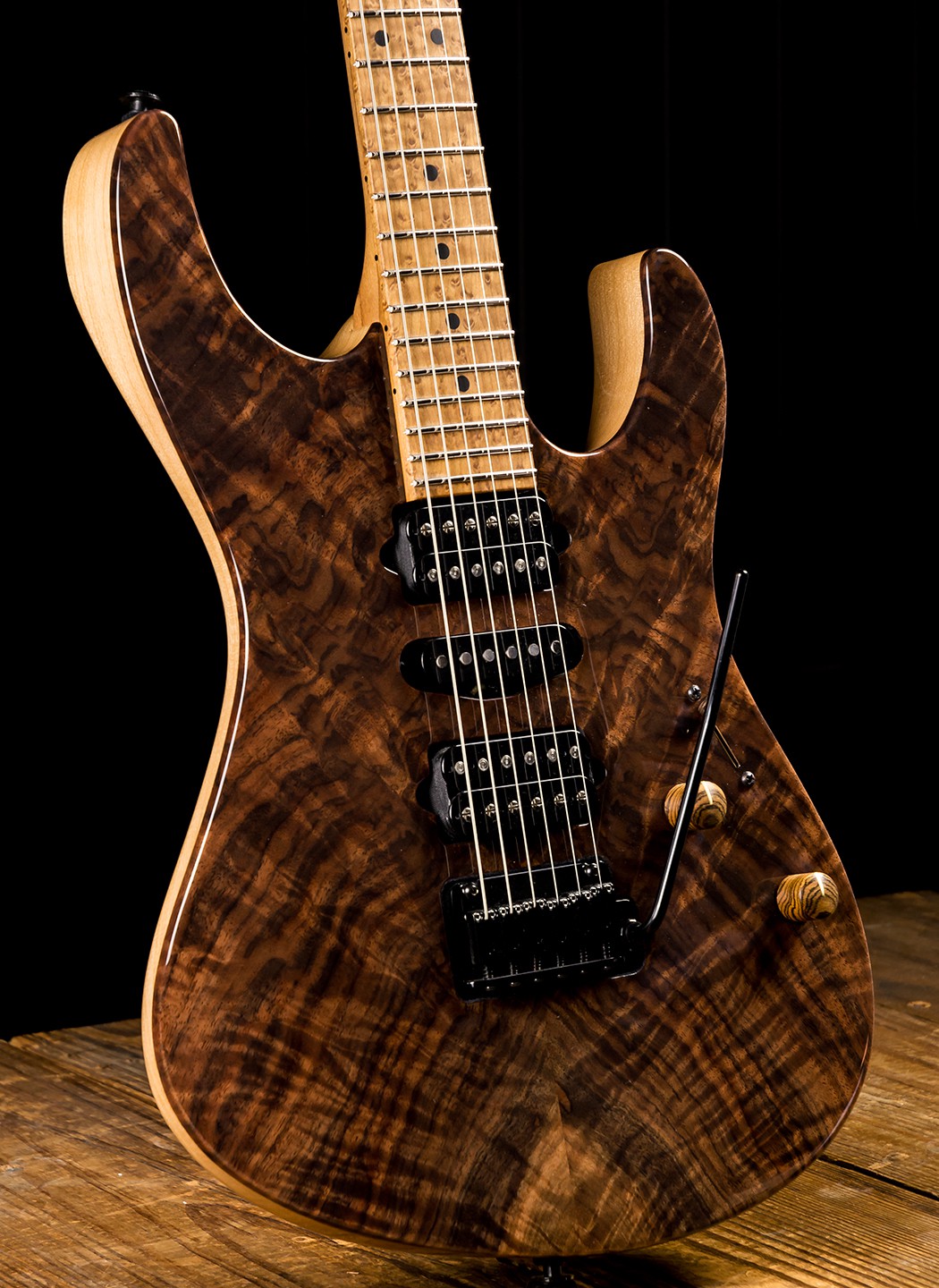

3-5 resim atmadan olmaz tabi.
*Bunun klavyesi %50-50 pau ferro ve ebony.
