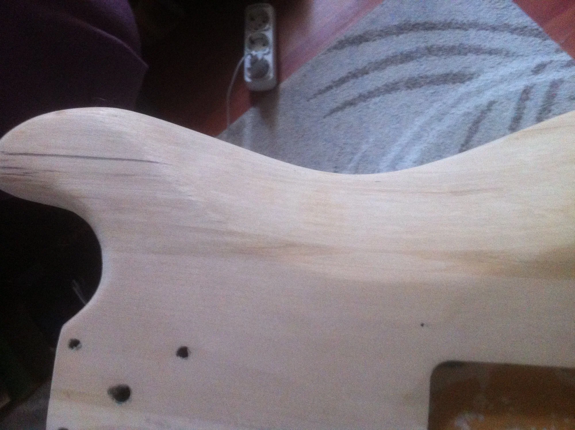

Gövdenin kazınması bitince karşımıza biraz solgun, üç parça alder çıktı. Tonal olarak güzel gövde, eksiği yok. Eksik diyebileceğimiz tek nokta, desenlerin sade; damarların, yolların çok da baskın, göze batar şekilde olmaması.

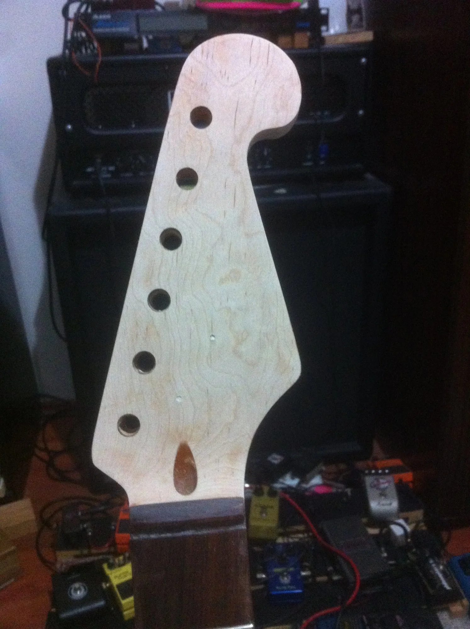

Bu arada, işin asıl güzel sürprizi sap ağacı oldu. O koyu cilanın altında güzel desenler olduğu belli idi, şaşırtmadı:
125671
125673

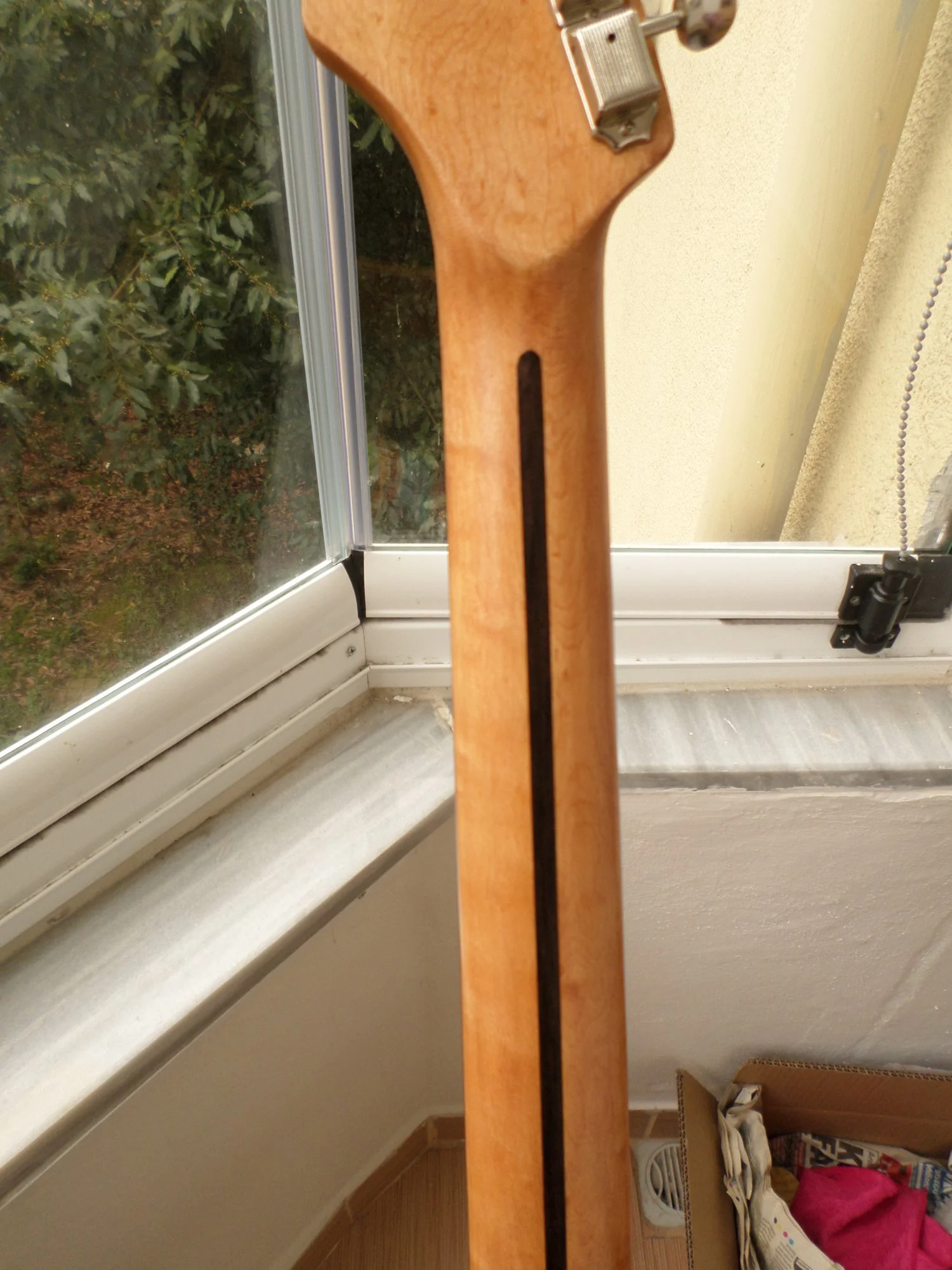

Tabii bu güzellik vurgulanmadan olmazdı:
125674
125675
125676
Görünce keşke bu güzelliği saklamasalardı diye düşünmedim değil aslında. Uyguladığımız sap cilası şeffaf gibi görünse de aslında değil. Cilada, ağacın figürlerini adam gibi vurgulamak için eser miktarda turuncu ve ondan da az kahverengi pigment mevcut.

Bendeki Sx’in boyasını kaldırırken bir anı kaydetmiştim. O kadar kalın bir katmana sahip gövdeden o sesin çıkmasına şaşıp kalmıştım. Fotoğrafı paylaşayım belki fikir verir.

@redbone o SX'in govdesi kizilagac degil de ihlamur olabilir mi acaba? Fotograflardan bana oyle gibi geldi. Ayrica elinize saglik hem ozgun gorunuyor hem de gitar artik bogucu tabakadan kurtulmus oldu.
Teşekkürler :) Ben de önce ıhlamur gibi gördüm. Ama yerel Asya alderi. Asya ıhlamuru daha hafif buna göre. Gerçi ilk resimler benim miyop telefondan çıktığı için ıhlamur gibi görünmesi çok normal 😄
Edit: Tabii ki sözkonusu gitar piyasası olunca bir makul şüphe payı da bırakmalı.
SX'teki o cila yaklasik 300gr (evet tartmistim) isin en kotu kismi isi tabancasi ile igrenc bir koku yayiyor ve o spatula ne kadar dikkat edersen et muhakkak agaca daliyor eninde sonuda.En temizi, belli bir noktadan sonra zimparalamak.

Herşeyden önce saptan başlamak gerek. Redbone ile işi yaptığı sırada da konuşurken hep şu sözleri tekrarladık. "Gövde, evet en fazla ortalama bir gövde diyebiliriz ama sap gövdenin tam tersi güzelliğe sahip. " Benim bu işe girişmemdeki asıl neden gitarın sapı oldu. Sap inanılmaz rahat. Şu ana kadar çaldığım en rahat saplardan. O sebeple gitarın hak ettiği yere gelmesini istedim açıkcası.
Gövdedeki ve saptaki kalın cila gitarı her elime aldığımda sanki ağaca değil de plastik bir malzemeye dokunuyor hissi veriyordu. Cilanın temizlenmesi ve tekrar ince olarak yeniden cilalanması ağacı resmen canlandırdı.
