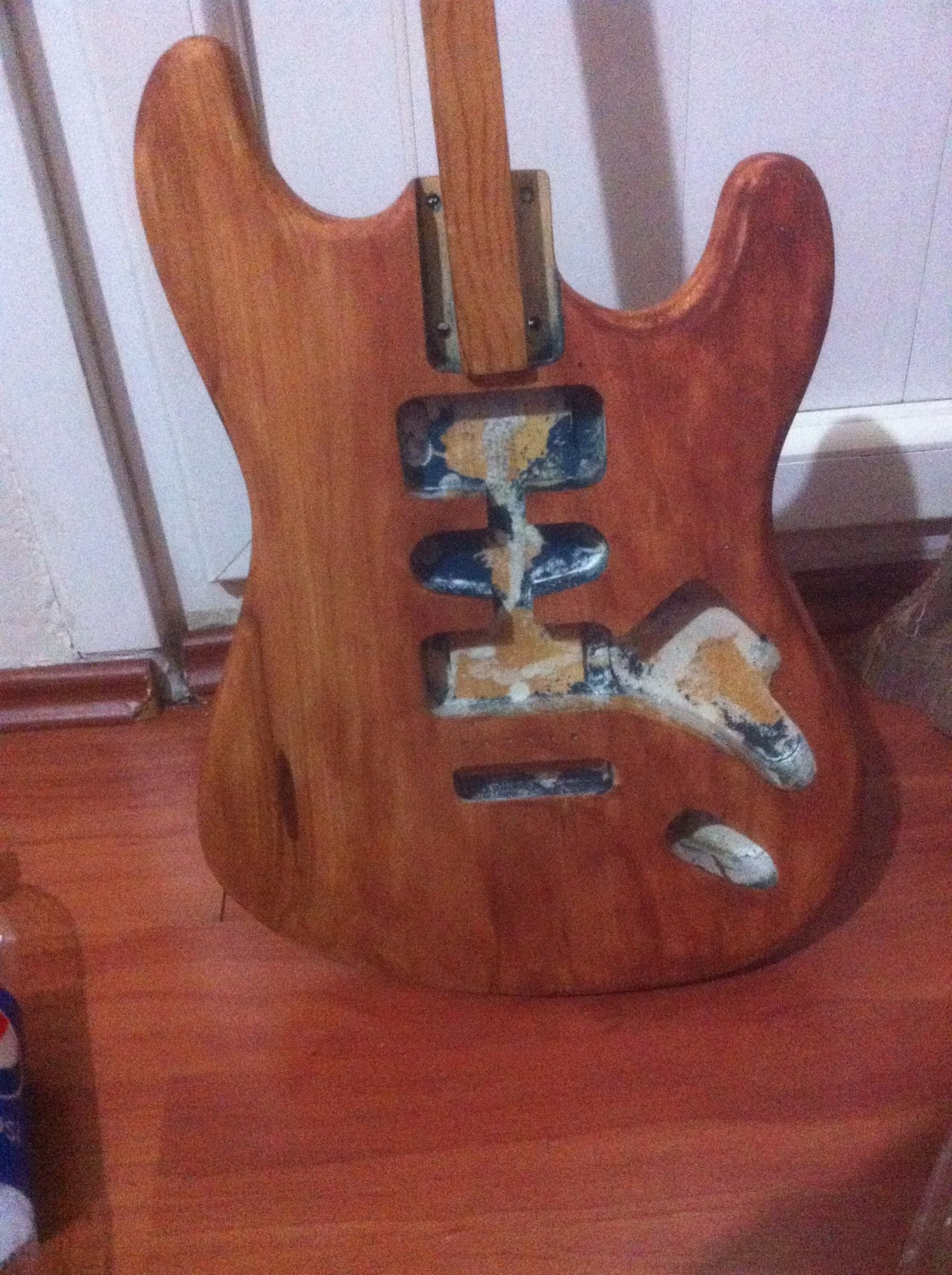

Boyama işinin öncesinde ve boyama işi sürerken kendisi ile sürekli iletişimde kalarak, işi onun istekleri üzerine şekillendirdim. Ne yazık ki işimiz, yurtdışından sipariş etmeye karar verdiğimiz CTS potların gecikmesi üzerine uzadı. Onun dışındaki tek aksaklık ise, resimlerini çekmeyi kahırdan unuttuğum, hesapta olmayan hayli kalın ve polyester bir astar katmanının kazınması oldu ki 1990'larda kalmış bir yöntemdir. 2000 sonrası bir gitarda görmek beni şaşırttı. Gövde rezonansını biraz öldürse de son derece koruyucu bir katman olduğunu da söylemeden geçemem.

Gövdenin kazınması bitince karşımıza biraz solgun, üç parça alder çıktı. Tonal olarak güzel gövde, eksiği yok. Eksik diyebileceğimiz tek nokta, desenlerin sade; damarların, yolların çok da baskın, göze batar şekilde olmaması.
Tabii ki Redbone Uğur ustanız her zamanki çözümlerini elinden geleni ardına koymadan uyguladı:
Üç parça arasındaki hafif ton farklarını mümkün mertebe dengelemek için boya namına önce bir katman attık:

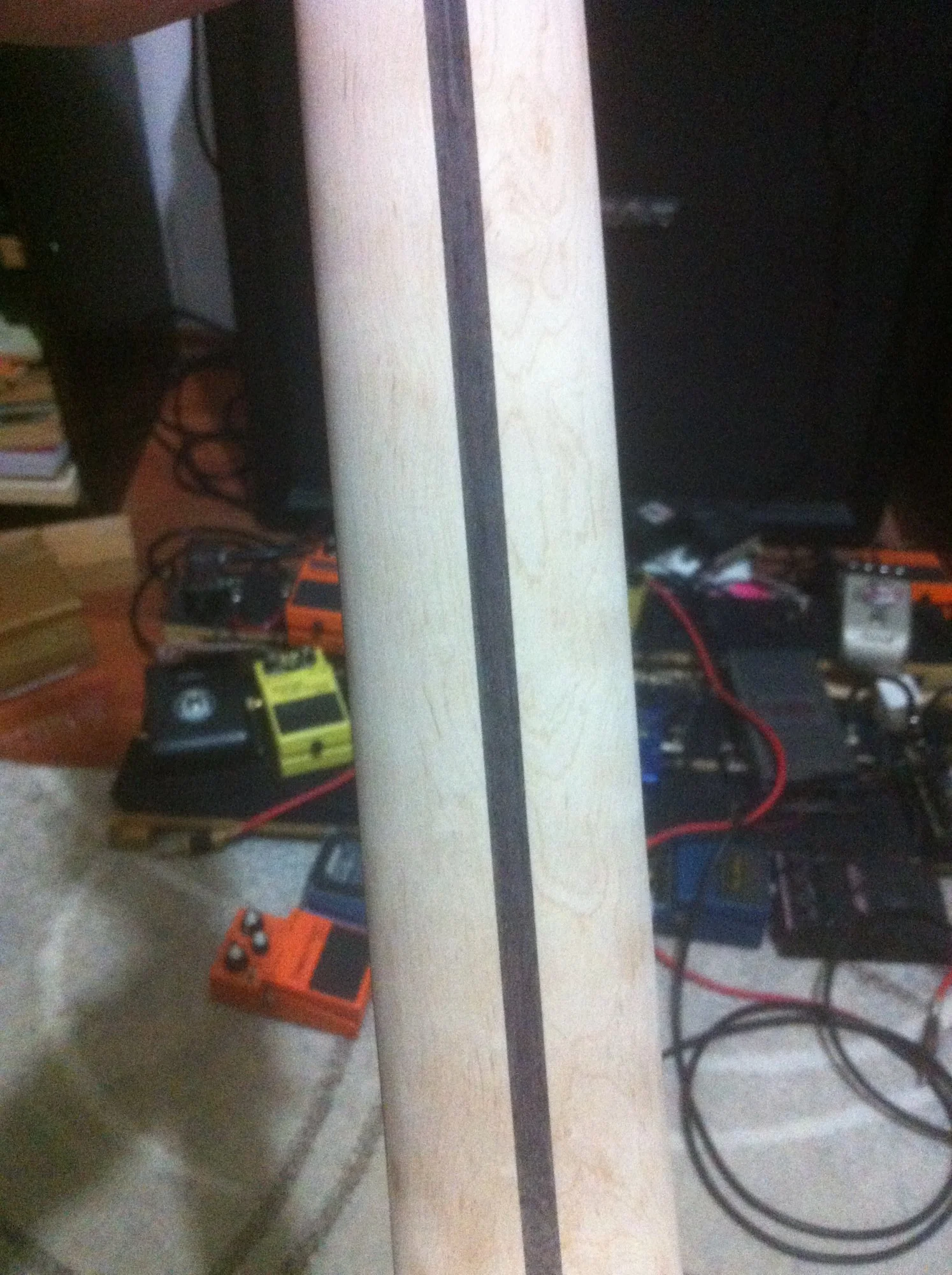

Bu arada, işin asıl güzel sürprizi sap ağacı oldu. O koyu cilanın altında güzel desenler olduğu belli idi, şaşırtmadı:

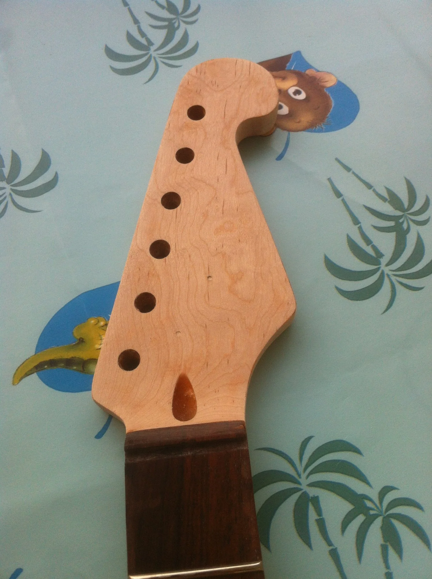

Tabii bu güzellik vurgulanmadan olmazdı:
Görünce keşke bu güzelliği saklamasalardı diye düşünmedim değil aslında. Uyguladığımız sap cilası şeffaf gibi görünse de aslında değil. Cilada, ağacın figürlerini adam gibi vurgulamak için eser miktarda turuncu ve ondan da az kahverengi pigment mevcut.

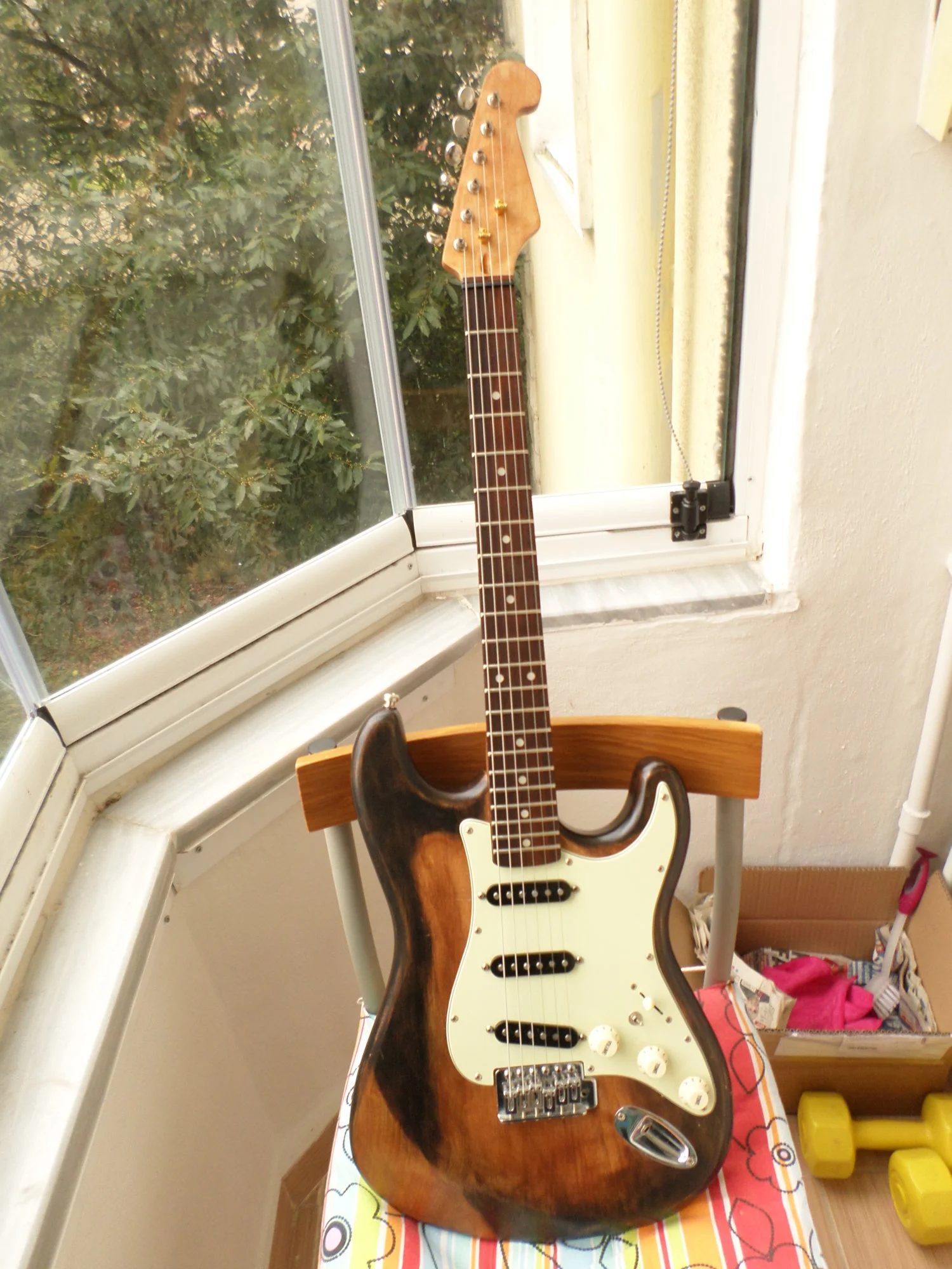

Gitar bitimi ile artık bu şekle dönüştü:
Anlayacağınız üzere işin yarısında nihayet adam gibi bir fotoğraf makinesi almak kısmet oldu 😀 Lakin makineyi daha verimli kullanmak için biraz daha zaman gerek sanırım. Maliyete gelirsek, için boya-cila kısmı 250 liraya bitti. Fazladan Almanya'dan üç tane CTS potans sipariş ettik. Onlar 115 lira gibi bir rakam tuttu. Gilmour modlaması için 15 tl aldım.
