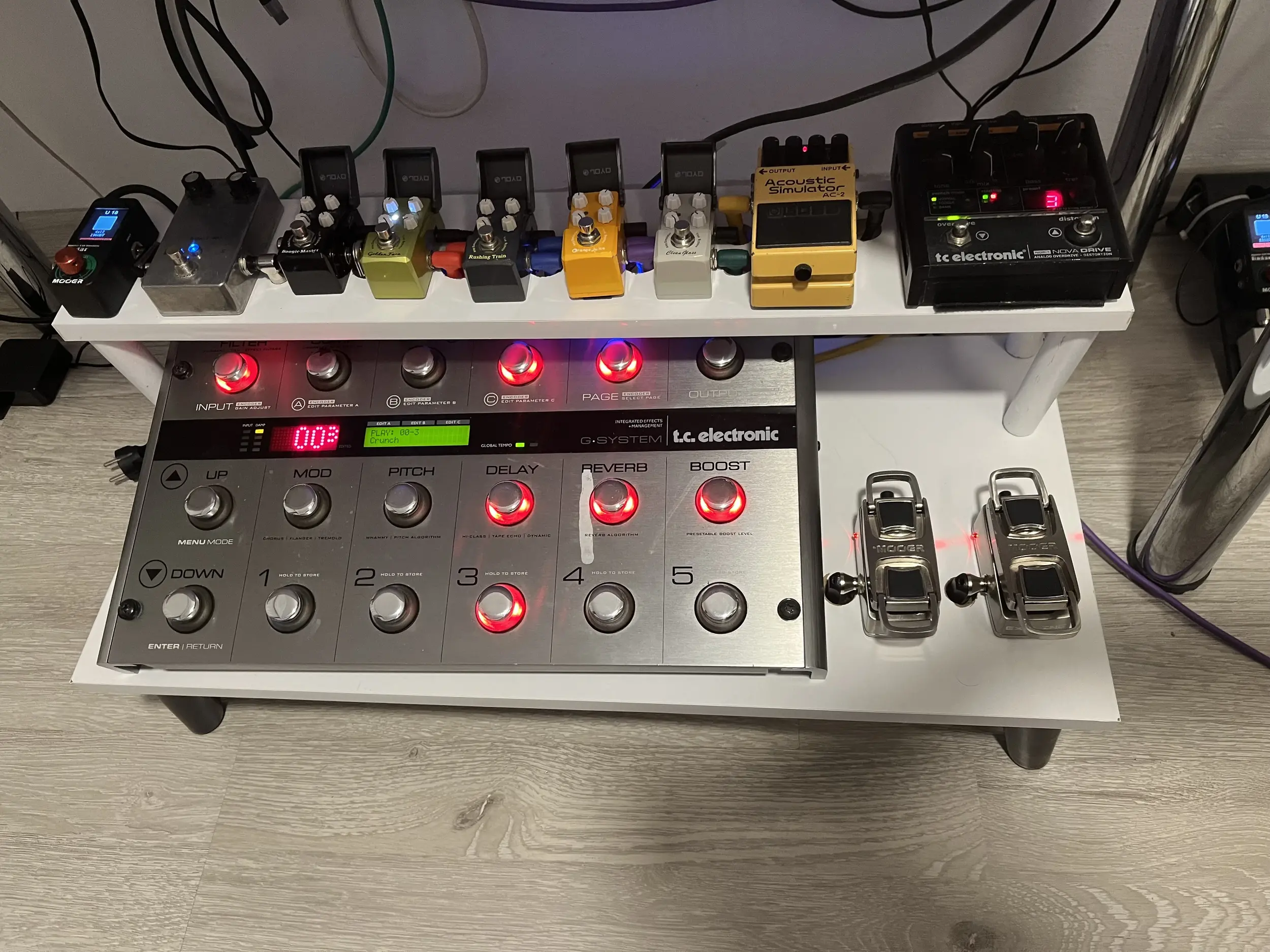

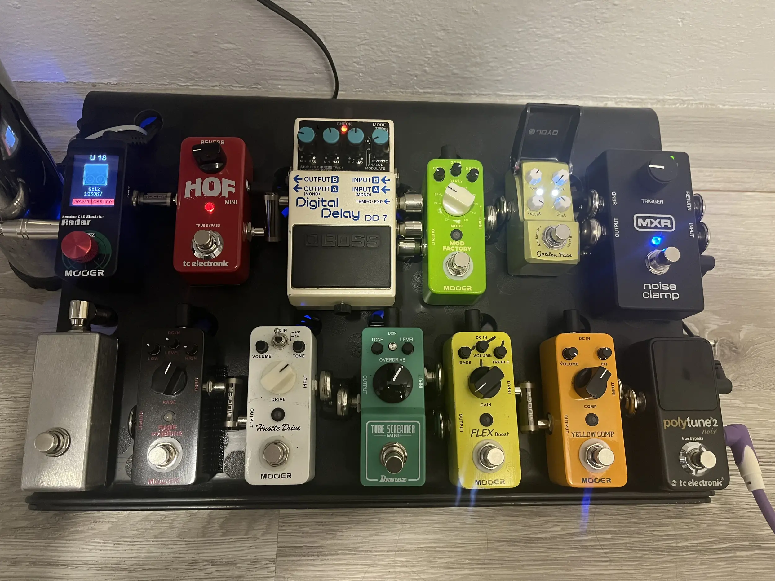

(Eski setuplardan kalma bulabildiğim bir kaç fotoğrafı aşağıya ekliyorum. Şu an eskiye, ilkele, basite döndüm.
Tuner->Comp.->Screamer->Amfinin footswitc'hi->Amfi->FX'ten Delay->Amfi'den Reverb->Amfinin kendi 1x12" kabini sistemine geçtim.
Efekt ve ekipman kısmını park edip; Müzik nedir, nota nedir, gam nedir, gitar nasıl çalınır vb. kısımlarına yönelip kendimi geliştirme, eksiklerimi giderme gibi şeylere yöneldim.)

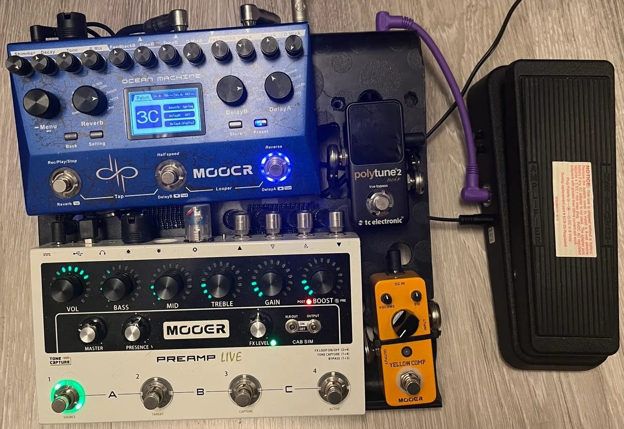

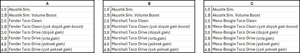

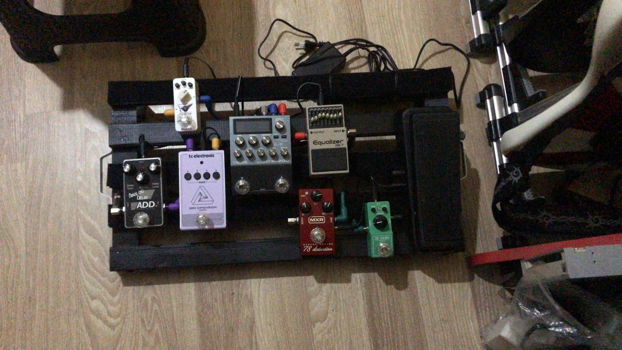

Preamp ve drive kısmını yorumlamam gerekirse Preamp Live modelinde çok fazla seçenek pedalboard'da oluyor. Bu güzel bir özellik. Benim kombinasyonum aşağıdaki tabloda olduğu gibiydi. Strat/Tele gibi Fender grubu gitarlarımı takıp pamuk gibi de çalma fırsatım oluyordu. Aktif manyetikli maun gitarlarımı takıp sert tonlarda çalma fırsatım da oluyordu.
Sert tonlarda Preamp Live çok çok iyiydi. Daha düşük gainli tonlarda joyo'nun preamp sim. pedalları ve mooer radar ile daha mutluydum. Yumuşak tonlar için; Preamp live'da istediğim yerde kırılmıyor, istemediğimde kırılıyor gibi bir yorumum var. Tarif etmek zor, belki ben güzel/ince ayar yapamamıştım ama yorumum bu şekilde.
