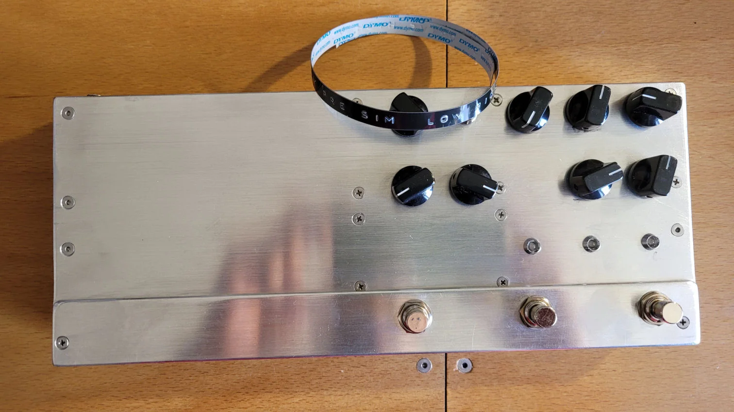

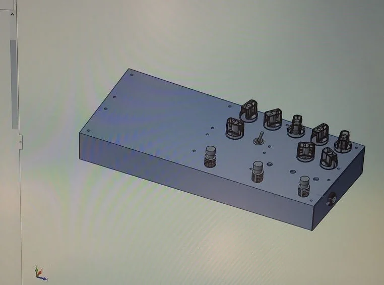

Bir arkadaşın talebiyle son bir kaç aydır ben de biraz kafa yordum bu işlere.. İlk olarak Carl Martin quattro tipi bir multi pedal içine preamfi ve analog kabin simülatörü eklemeyi denedik.. Cihaz içinde yeterli alan var gibi, ama bizdeki cihazın bazı sorunları var gibiydi ve trafoları mevcut devreye ancak yetecek şekilde tasarlanmış görünüyordu..
Çok zaman alacağı için bu tip bir cihazı kutu vb dahil komple yapmaya girişmeyi pek istememiştim.. Meraktan başladım.. Modlanmış bir plexitone, Fender bazlı bir preamfi ve kabin simülatörü içerecek bir cihaz tasarlamaya çalıştım.. Devreleri sökülüp cihaza eklenecek tuner ve reverb gibi hazır pedal PCB'leri için de yer bıraktım (reverb veya tuner'ı yapmanın pek bir mantığını göremiyorum).. Ayrıca devreleri değiştirmek isteyebileceğimiz için modüler (toplam 5 PCB + daha sonra eklenecek pedal PCB'leri) yapmaya da çalıştım.. İyi de yapmışım, çünkü şimdiden 3 tane farklı preamfi denedim..
Ve bir kaç hafta uğraştıktan sonra anahatlarıyla bitirdim sayılır... Bu tip projelerde seviyeler arasında clipping'i (kırpılmayı) kontrol etmek için uğraşmak lazım.. Analog solid state preamfi veya kabin simülatörlerinde de clipping her zaman pek keyifli olmuyor. Clipping işini plexitone benzeri ilk devrede halletmeye çalıştım... Ground loop vb. konusunda da ciddi kafa yormak lazım.. Fender tipi preamfiden şimdilik memnunum. Preamfide basları yeterince kırptığınız sürece Fender topolojisinin çoğu drive pedalına gayet yakıştığını düşünüyorum.. Gerekirse güç amfisi de gayet sürülebiliyor.. Ayrıca analog kabin simülatörlerini pek sevmesem de bundaki çok da fena olmadı..
Belki daha sonra bir kayıt gibi bir şey eklerim.. Bir benzerini daha yapmaya da girişmem herhalde kolay kolay..

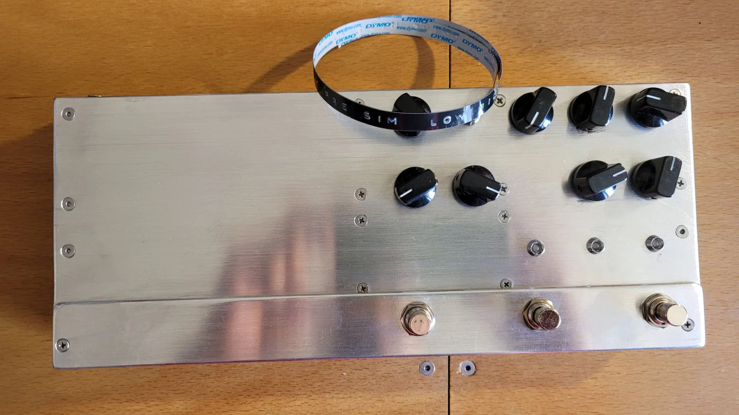

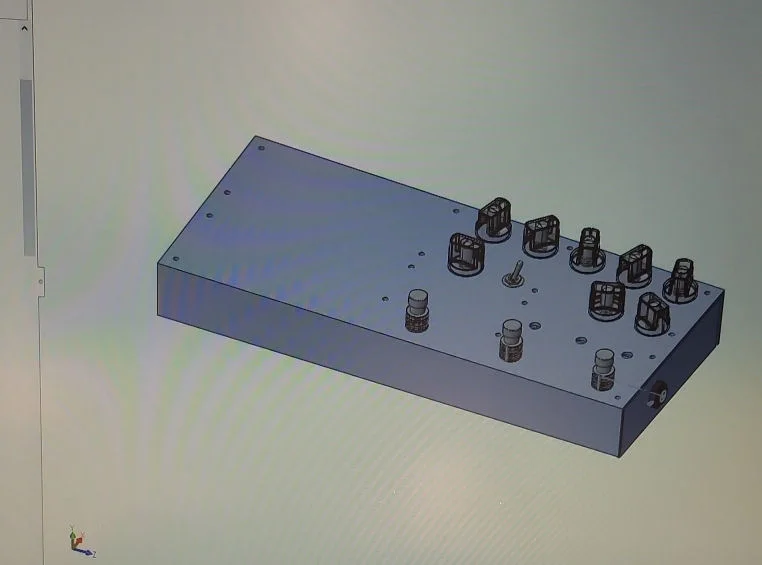

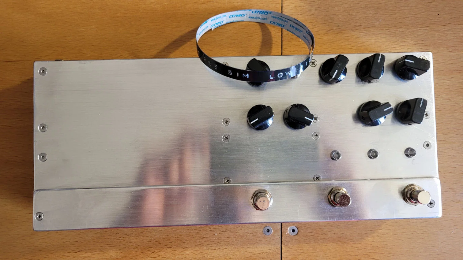

Elinize sağlık. Bir tür custom Fly Rig projesi olmuş sanki.
Tabii bu devirde (Ali express...) artık bu projeler "feasible" olmaktan çıkıyor diye tahmin ediyorum. Geçenlerde komik fiyatlarad aldığım iki klon pedalı (SSS ve Andy Timmons OD/boost klonları) bağlamak için bir de LY-ROCK'ın Humboldt analog amfi simülatörü klonunu alsam diye düşünüyordum ben de... 🤣

Fly rig'e benzer mantıkta olabilir.. Ama Tech 21 ürünlerini pek ilham verici bulmuyorum açıkçası..
Bu işler bir taraftan fizibil, diğer taraftan da değil.. Çünkü aliexpress'te bu cihaz yok, kişisel taleplere göre şekillendirdim. Ayrıca aliexpress klonlarından daha yüksek kaliteli ve kendi seçtiğim komponentleri kullandım. Orada sattıkları cihazların orijinallere ne kadar yakın olduklarını da bilemeyeceğim açıkçası..
Diğer taraftan da aliexpress'teki pedallar gerçekten ucuz görünüyorlar. Çok uzun ömürlü olmalarına da gerek yok.. Artık çoğu elektronik cihazı, bozulunca veya biz cihazdan sıkılınca bir kenara atıyoruz zaten..
