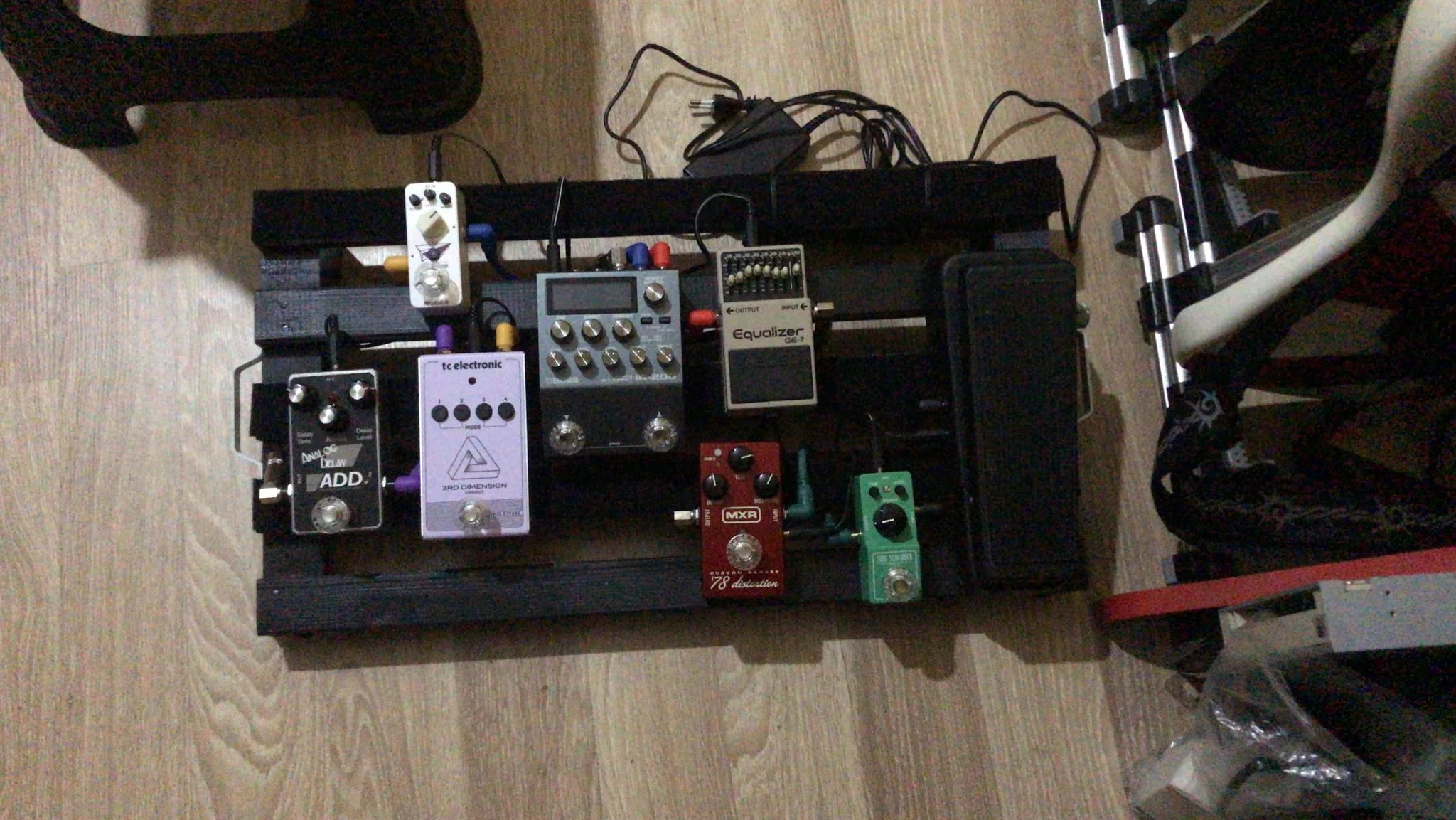

Ortak soruya cevap vermiş olayım (kendimce) ben bu şekilde mixer ve referans monitörüne giriyorum, bir dönem bi arkadaşım direkt mixere (sadece drive pedali ile mixer üzerindeki reverb ve delay efektini kullanıyordu) girerek gitar çalmaya çalışıyordu yalana gerek yok dinleyenlerin büyük kısmının pek umurunda değildi ama işe az aşina olan adam bir eksiklik var diyor cidden. Preamfi ve kabin simülasyonu olmadan "bana göre bu" mixere girme işi sağlıklı olmuyor. Kendimce çok fazla bu tür cihazları kullandım bana en sağlıklı sonucu bu görselde olan sistem ile aldım (nasip olursa Haziran sonu gibi quad cortex gelecek onu da deneyimleyince bilgim dahilinde bişeyler yazmaya çalışırım). Yazdıklarım kendi kişisel tecrübem ve zevkime dayalıdır, olaylar ve vaziyetler şahıslara göre değişiklik gösterebilir saygılar 🙂
