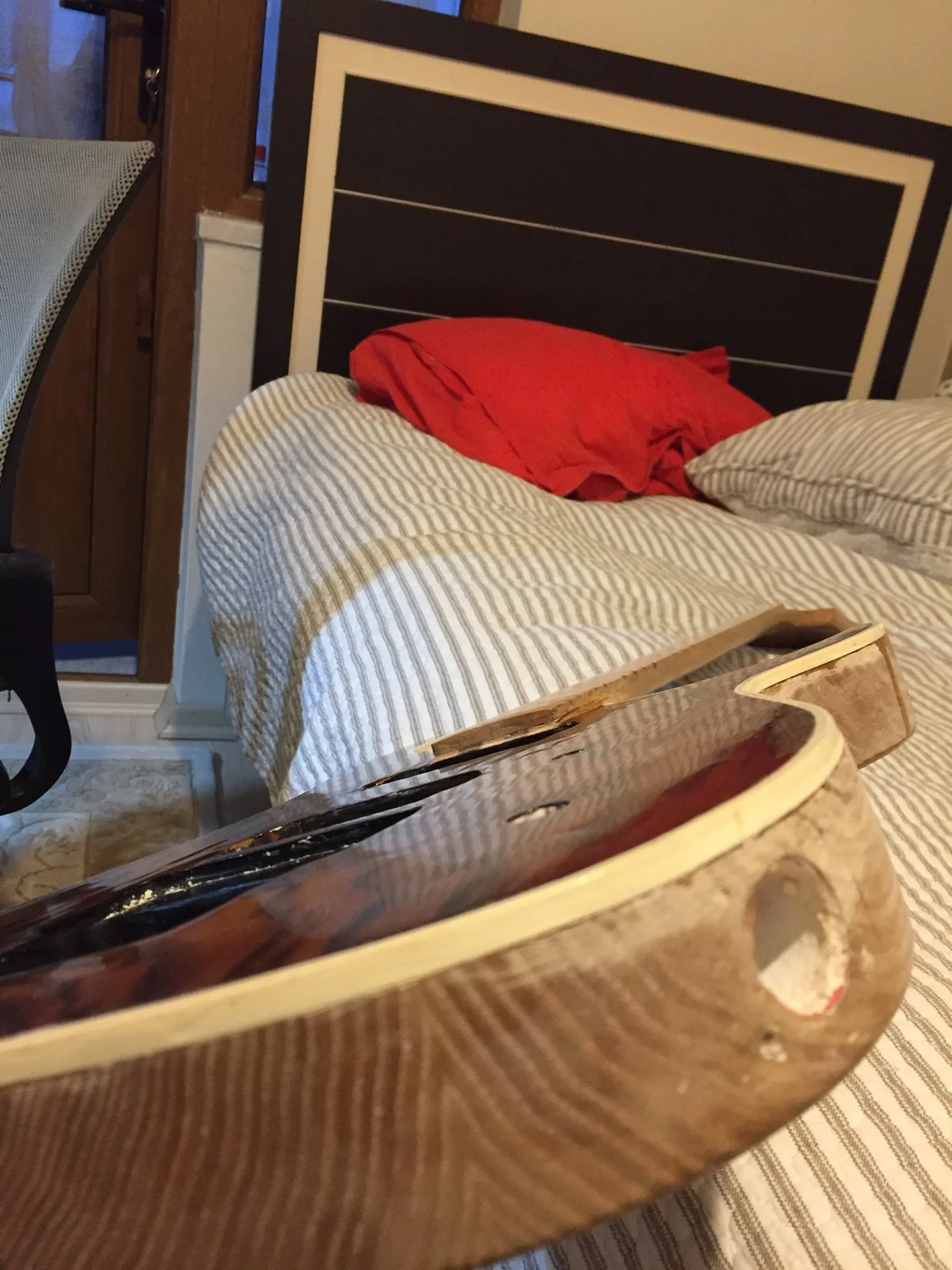

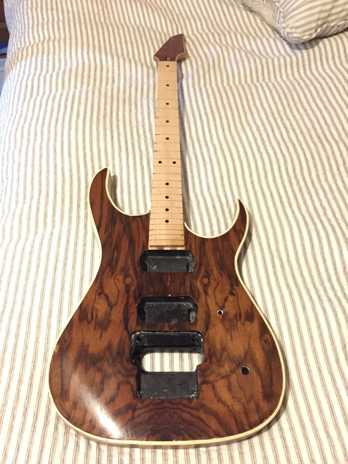

Gitar Boyası Kazıma Ve Cila
sonunda bitti diyebilirim arkadaşlar, yardımlarınız her soruma üşenmeden yazışınız için teşekkürler,geriye sapta bir kaç işlem ve gitarı toplamak kalıyor.
gitarı toplarken, iki potansı da yenileyip, yeni tel takacağım. evde havya filan yok bunun için luthiere götürmeyi düşündüm fakat ne kadara patlar acaba? havya alıp kendim toplasam aynı profesyonellikte olur mu ki
Ben beğendim. Hala buralardaysanız tam olarak hangi yağı kullandınız bilgi verr misiniz? Squier stratıma düşünüyorum
yağ değilde, nitroselüloz dolgu verniği kullanmıştım fakat görüntü olarak ağaçtan ağaca farklılık gösterir ,daha spesifik sorun varsa özel mesajla ulaşabilirsin bildiğim kadarıyla yardımcı olurum

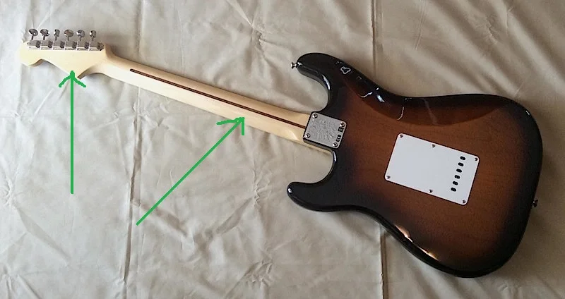

Gitarımın gövdesi (Ibanez S470 DXQM) temiz fakat neck kısmı epey yıprandı. Fretler eski. Onları çelik olanlarıyla değiştireceğim. Klavyenin Fret board dışında kalan ahşap kısımları da zımparalayıp üzerine bir şey süreceğim. "Bir şey" ddedim çünkü ne süreceğimi bilmiyorum. Kısaca gitarın orjinalinde ne tür bir yağ/cila kullanıldıysa yine onu kullanmak istiyorum. Parlak olmamalı çünkü gezinirken elimin takılmasını istemiyorum. Bilirsiniz, kaygan bir yüzey istiyorum. Ne tür bir ürün kullanmamı önerirsiniz?
Yani demek istediğim, fotoğrafta gösterilen kısımlar.

Kolay gelsin öncelikle. Ben de bir ara SX marka bir gitarın sap kısmının arka tarafını tamamen zımparalamıştım. Üzerinde parlak vernik vardı kurumuş dökülen hatta. Fretboard u koruyarak yaptım. Tru-Oil denilen bir sealer yani tam da yağ olmayan bir ürün kullandım. Amerika da bir çok insan bunu kullanıyor. Bulaşık süngerinin yumuşak kısmına az az dökerek sapın arka kısmına güzelce sürüyorsunuz. Sonra kurumasını bekleyip 2000 grit ince zımparayı ıslatarak ben kabak çekirdeği yağı kullandım pürüzleri gideriyorsunuz. Bunu mükemmel hale gelinceye kadar 2-3 kez tekrarliyorsunuz. Tru-oil in kuruması ortama göre değişiyor. En azından her kat arası en az bir gece beklemekte fayda var.
Tru-oil ile iş bitince son kat olarak Daddario nun liquid Carnauba wax i var. Ondan az miktar uygulayıp iyice parlatiyorsunuz. Bu şekilde mükemmel bir saten finish elde etmiştim.
Tabi tru-oil TR de pek bulunmuyor. Ebay den almıştım.
124942
Elinize sağlık. Çok güzel görünüyor. Benim de aynen itediğim bu. İmajın sağındaki gibi saydam saten yüzey.
