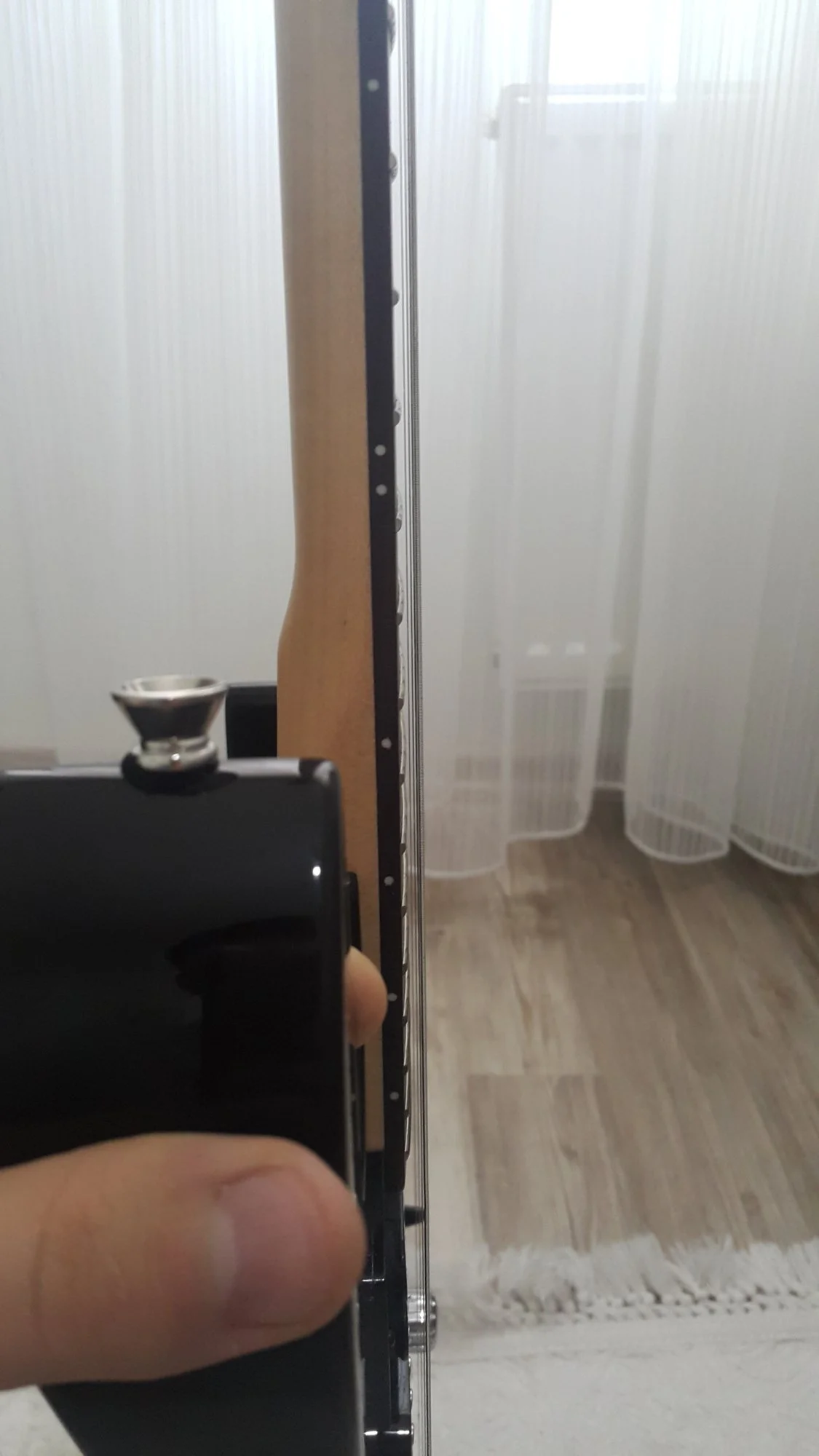

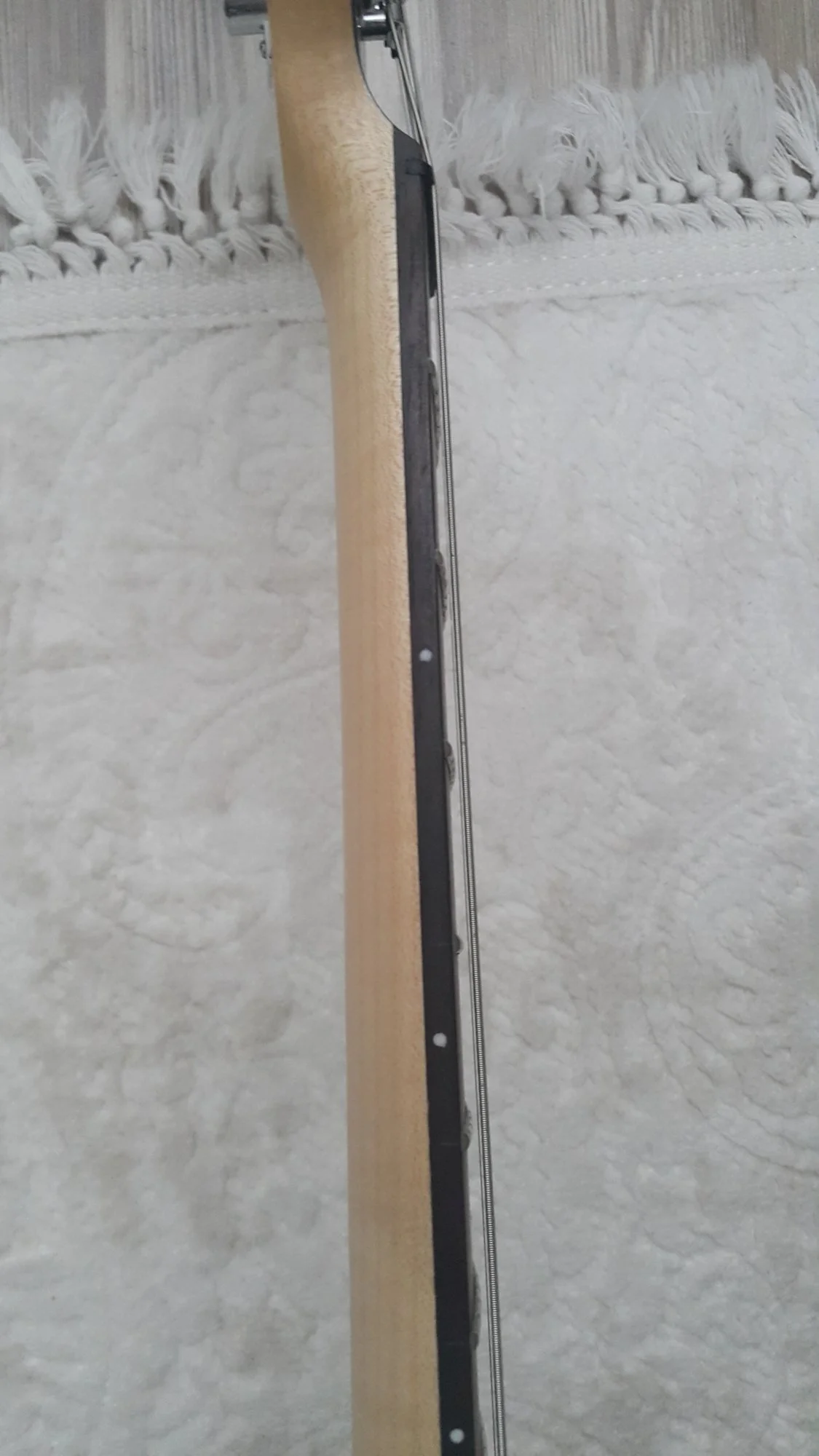

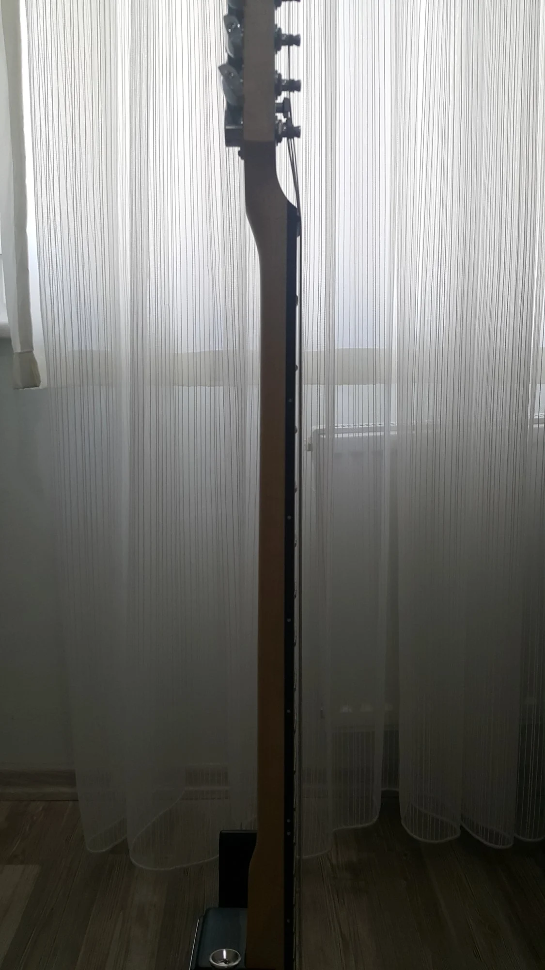

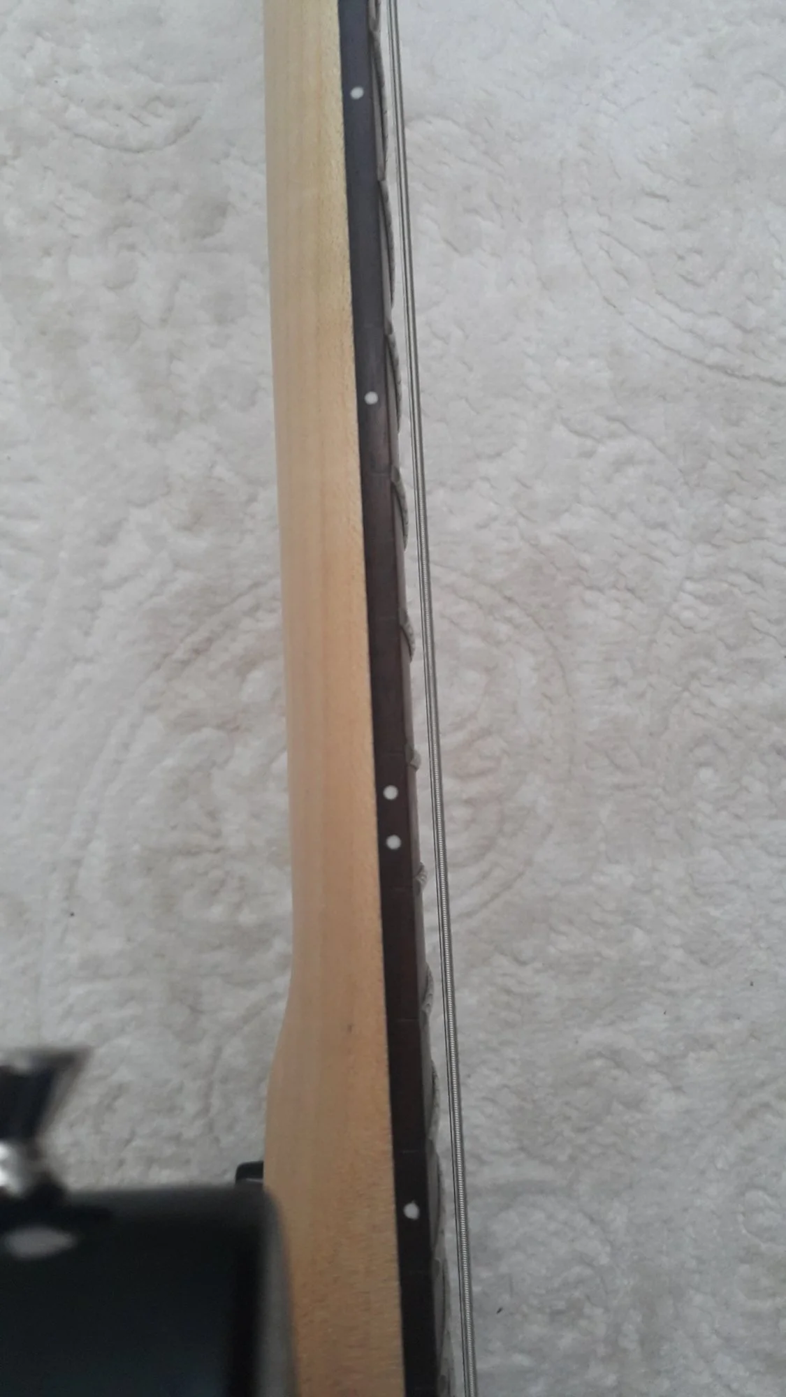

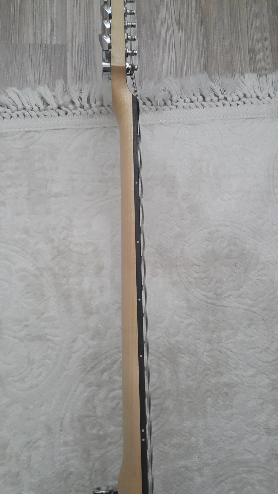

İbanez grx70qa model elektro gitarı kullanıyorum. Aslında ilk zamanlarda da vardı hafif cızlama denen olay ama son günlerde iyice arttı. Sap ayarı atmış olabilir mi veya tel ayarı mı gereklidir ? (Ses kaydı atıyorum.)
Yüksek olsa cızlama yapar mı ki ?

Gözle anlamak çok zor ama küçücük bir mesafe var. Bastığım perdelerden ortalara doğru gittikçe mesafe artıyor
O mesafe 9. perdede bir kredi kartinin kalinligi kadar ufak olmali. Daha fazla ise yukarida anlattigim gibi truss rod ile azar azar ayarlamalar yapin mesafe bir kredi karti kalinligina ininceye kadar. Bu sekilde sap duz (ya da cok az ic bukey) olacak. Bu sekilde tel yuksekligi rahat calim icin hala yuksek kaliyorsa kopruden tel yuksekliklerini saddle ayar vidalari ile asagi indirebilirsiniz. Bunlari yaptiktan sonra tel cizlamasi var mi tekrar kontrol edin. Varsa tel cizlamasi perde yuksekliklerinin farklilik gostermesinden kaynakli olabilir. Bir luthiere gostermeniz gerekebilir...
