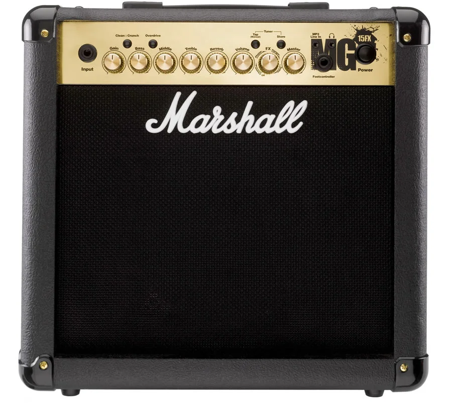

Marshall MG 15FX Amfimdeki Sorun
Merhabalar öncelikle. Daha önce hiç yaşamadığım bir sıkıntıyı paylaşıyorum. Bu amfide 4 kanal ve bu kanallar arasında geçişi sağlayan 2 düğme var. Ayrıca iki düğme daha var, birisi delay vs efektlerin gecikme süresini belirlemeye (tap tempo), diğeri de 4 ayrı kanalda yaptığınız EQ gibi ayarları kaydetmek için (store). Bugün yaşadığım sorun çok garipti. Hiçbir düğmeye tıklanmıyordu. Amfi overdrive kanalında tıkandı kaldı (yeşilde kaldı, bir kez daha tıklandığında kırmızıya dönüyor ve daha distortionlu bir ses veriyor. Aynısı clean/crunch için de geçerli diğer düğmede) Hiçbir şekilde düğmeler çalışmadı. Ama o sırada her türlü potansla, efektle, volümle (gain ve reverb dahil) falan oynayabiliyordum ve hepsi çalışıyordu. Üzerindeki direktife göre fabrika ayarlarına çevirdim tekrar düğmeye bastım değişen bir şey olmadı. Amfiyi yeni çalıştırmıştım hiç ısınmamıştı daha. İki atıştırıp döndüm tekrar fişe taktım kendine geldi, biraz takıldım gitarla yine yaptı aynısını. Amfi yeni sayılır, belgesini faturasını taşınırken kaybetmeseydim 3 ay daha garantiliydi yani. Size yardımcı olabilecek bir iki bir şey söyleyebilirim, elektronik bilgim hiç yok, sadece gördüklerim:
1- Kablolu üçlü, topraklaması iyi olmayan bir prize, amfi de bu üçlüye bağlı. Üçlü de her evdeki sıradan bir üçlü, daha iyisi ya da daha kötüsü değil.
2- Amfiyi kullanırken gitarı çoğu zaman ben topraklıyorum elimle dipsesi azaltmak için. Öyle bir şey ki amfi üzerindeki vidadan tutun, gitarın burgusuna kadar neye dokunsam dipses fark edilir derecede düşüyor. Doğal olarak tellerde gezerken de böyle.
3- Bu kilitlenme olduğunda çok garipsediğim bir şey daha oldu. Normalde tap tempo düğmesi eğer hiç dokunulmamışsa kesintisiz bir kırmızı yanıyor, tempo girince de hiç durmadan akşama kadar tempoya göre yanıp sönüyor. Ama o an tamamen saçma sapan kafasına göre yanıp sönüyordu. O sırada efektler çalışıyordu keşke bi delay deneseydim diyorum nasıl bir sonuç alacaktım :) Ama tahminimce yine işlevini yerine normal bir şekilde getirirdi.
4- Normalde amfiyi kullanmadığım zaman kesinlikle fişte tutmuyorum, zararı var mıdır yok mudur bilmem fişte kalmasının. Hatta önce amfiyi çalıştırıp daha sonra gitarla bağlantısını kurdum hep.
İşin ironik kısmı taşınma süreci dışında evden dahi çıkarmadığım, etiketi üstünde, bırakın düşürmeyi çarpmayı, duvara bile sürtünmedi diyebileceğim, yaklaşık 2 yıllık süreçte 100 sefer fişe takmadığım bu amfiyi önümüzdeki hafta ilana verecektim ses kartı almak için. Eğer çözülebilecek bir sıkıntıysa halledip, alıcıya da bilgi vererek satmak istiyorum. Eğer durum kötüyse çok yazık. Lütfen bilginizi esirgemeyin. Teşekkürler (Bu arada amfi şu an gayet iyi, bu sorunun kaynağını merak ediyorum ve bir daha yaşamamak istiyorum. Ekteki görsel amfinin genel görüntüsü belki ampli hakkında bir fikir verir diye koydum görsel bana ait değil. Zaten sorun fotoğraflayabileceğim bir sorun değildi)

Clean-OD tuşları power tuşuyla aynı mantıkta çalışıyor sanırım. Herhalde bir oksitlenme ya da temassızlık oluşmuş olabilir. Böyle sifona basar gibi basılan amfi ve pedal tuşlarında birkaç kez yaşadım buna benzer sorunları ama eski haline dönmüyordu hiç. Bence daha kötü bir şey olmamıştır satış arefesinde çok kötü olmuş ama hocam geçmiş olsun. Herhangi bir elektrikçiye götürüp azıcık da amfinin nasıl çalışıp hangi tuşun nasıl işlevi olduğunu anlatırsanız bence durumu çözeceklerdir. Zaten içerisindeki anahtarlar vesaire devre elemanları özel şeyler değiller.
ulaşabiliyorsanız tuşların olduğu bölüme doğru iç taraftan philips kontak spreyi sıkın mavi renkli kutusu olanlardan alın. sakın yağlı wd 40 gibi bir şey sıkmayın bir miktar oksitlenmeyi çözer eğer sebep oksitlenmeden ötürü temassızlık ise.. yoksa zuhal müziği arayın tami'e gönderin.
Teşekkür ederim ilginiz için. Eğer bir elektrikçiye gitmeye karar verirsem dediklerinizi tarif ederim. Sanki temazsızlıktan da öte aşırı temas varmış gibi hissettiriyor. Bir tuş basılı kalıyor da diğerlerine engel oluyormuş gibi. İyi akşamlar dilerim.

Ayrıca ekleme yapayım, ilkinde OD-1'de (green) takıldı, ikincisinde Clean-1'de (green) takıldı. Bu takılma sadece amfi üzerindeki kanal geçişi ve tap tempoyu ayarlayan minik düğmelerde oldu. O sırada EQ, Gain, Reverb, Phaser, Chorus, Volume, Master vs. hepsine tepki veriyordu amfi. Bu amfi store edilmiş preset'te, o presetten çıkana kadar ayarlamalara tepki vermez normalde. Verdiğine göre store ayarda olmadığını anlayabiliyorum.
Arkadaşlar son iki gündür rutinim dışında gittiğim bir değişiklik aklıma geldi. Line-in kablomu bir arkadaşa verdim bende yedek var diye. Kısacık, dandik bir aux kablosuymuş, öyle hatırlamıyordum. Israrla telefonumdan açtığım altyapıyı bu kabloyla iletemedim, biraz iteledim, bastırdım... Hatta öyle ki umudu kesiyorum, bir iki dakika sonra kendiliğinden bağlantı kuruluyor altyapı çalmaya başlıyor. Line-in girişine taktığım saçma aux ve yaptığım yineleyici saçma hareketlerle (sürekli tak çıkar, bastır, döndür vs) cihaza bir zarar vermiş olabilir miyim?

Oksitlenmeden kaynaklıymış sorun. Tavsiyede bulunan herkese geç de olsa teşekkür borçluyum. Çok kullanmadığım için, ortam neminin de etkisiyle volume şeysinin arkasında oksitlenme olmuş. O temizlenmiş, bir de tüm düğmelerin arkasını yağlayıp göndermişler. İşin komik tarafı, clean'den crunch'a geçerken kırmızı yanıyordu. O artık yanmıyor başına ne geldiyse :) Bir daha da götürmeye fırsatım olmadı zaten gerek de duymadım. Satacaktım, piyasa çok fazla saçmaladı. Şu saçma amfinin fiyatı 2500 TL oldu. Napıcam, 15 watt transistörlü dümdüz amfiyi 1800 liraya ilana mı koyayım. Ucuza da satsam anca birkaç ay tel masrafımı karşılar.
Özetle oksitlenme. Garanti devamsa alınan yere götürülebilir, değilse veya çok da umursamıyorsanız kendiniz ya da eli yatkın birine, arkadaşların da önerdiği tipte ürünler kullanarak temizleyin, temizlettirin. Ama sizin sorununuz bu olmayabilir de, o konuda net bir şey söyleyemem.
