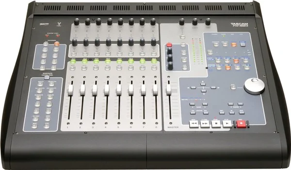

Control surface istersen Presonus'lardan yalnizca bir tane alir, ikincisinin yerine Tascam FW 1884 cekersin bir tane:
Toplam maliyetin 300 dolar artar ama canavar gibi motorize fader'larin olur (bu durumda Tascam'i Sonar'a ses arabirimi olarak degil, yalnizca Control Surface olarak tanitman lazim, yoksa basladigimiz noktaya doneriz).

TASCAM FW1884 su an piyasada FW olarak en iyi cozum, Control Surface fonksiyonlarinin benzeri bir cozum olan Digi002'ye nazaran Sonarla daha uyumlu oldugu da soyleniyor Sonar forumunda. Cakewalk bir yandan Digi002 ve 002R destekliyoruz derken ote yandan Digidesign urunlerinden uzak durun diye telkinde bulunmaktan da geri kalmiyor bu arada.. Digi002 ile FW1884'u yanyana koysalar FW1884 derim. Ancak TASCAM'in international distributor'lari (USA,UK gibi ulkeler haricinde) tecrube ettigim kadariyla cok rezil, herhangi bir teknik servis durumunda kimbilir neler olur, onu dusunmek bile istemiyorum
