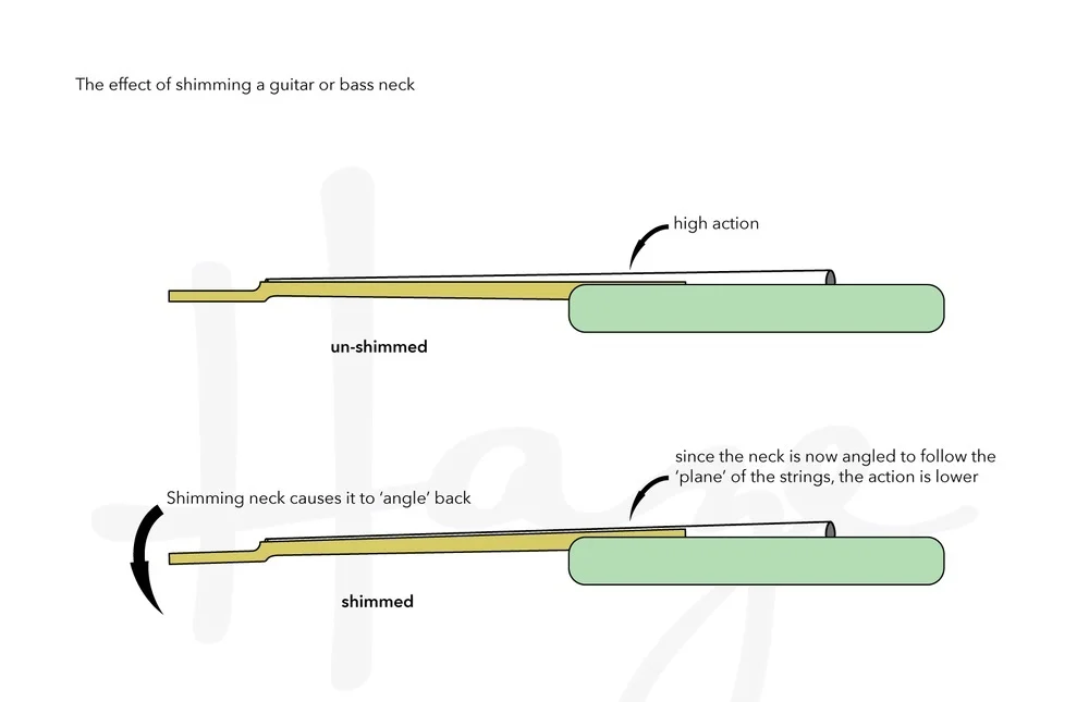

Tune o matic olan gitarlarda sap gövde ile bir açı yapar. Set neck bağlantısında hata payı bırakıp sonra bunu fazla yapışkan sürerek tölere ederler, sap milimetrik yapılmayabiliyor. Bunun neticesinde gövde ile sap arasında 2 ile 8 derece civarı bir açı oluyor. Mesela Gibson Les Paul’de ideali yanlış hatırlamıyorsam 4 veya 3,5 derece. Fakat 7 derece olan bile yapıyorlar kalite kontrolün ve işçiliğin çok kötü olduğu dönemlerde.
Sap açısı az olunca tellerin manyetiklere çok yaklaşma problemi olur, manyetiğe çarpmasın diye mecburen yüksek actionda kalır. ayrıca tellerin köprüde eşikten sonra aşağıya doğru tailpiece’e veya string thru ise gövdeye doğru yaptığı açı çok azalır bu break angle’ın azalması sustaini azaltır, ton değişir. (Telin saddlea baskısı azalıyor)
Eğer sap açısı çok fazlaysa, bu sefer de köprüyü sonuna kadar aşağı indirseniz bile teller perdelere yeterince yaklaşmaz. Bunun da tona ve sustaine etkisi var. Rezonansın sustain ile uyumlu olması lazım, elektro gitarda ikisi de tek başına anlamsız. Ayrıca köprüden aşağı çok sert inince bu sefer köprünün üstüne binen yükten dolayı zamanla tune o matic ortadan çökme yapabiliyor. Les Paul’cular mesela “top wrapping” denilen, tailpiece’e teli üstten sarmayı yapabiliyorlar sert break angle’ın etkisini azaltmak için. Her gitarda sap açısı farklı olduğu için köprü ve tel yüksekliği ve bunun sonuçları farklı oluyor.
Açılı saplarda böyle bir problem var, iyi bir işçilikle ideal açıya yakın yapılmadıysa. (Archtop gitarda köprünün yüksekliğinden dolayı sap açı yapar, mantığı bu. Klasik ve akustik gitarda da yine köprüden dolayı)
Sap açısız geliyorsa da tune o matic kullanmamak lazım ama kullanmışlar. Bunun çözümü de recessed bridge yapmak.

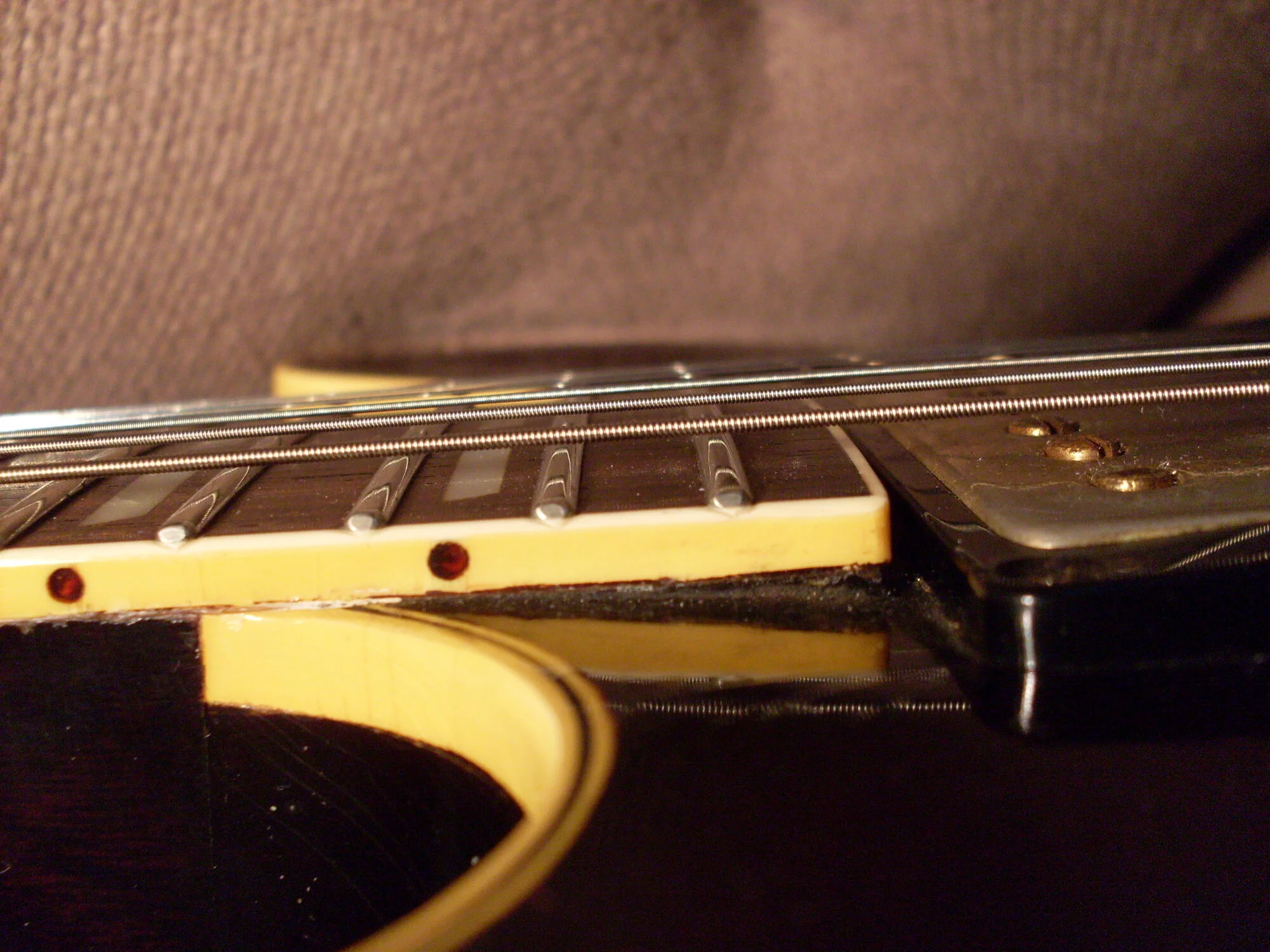

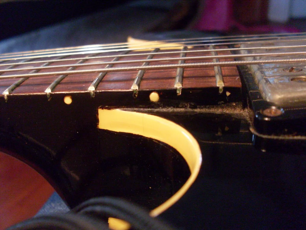

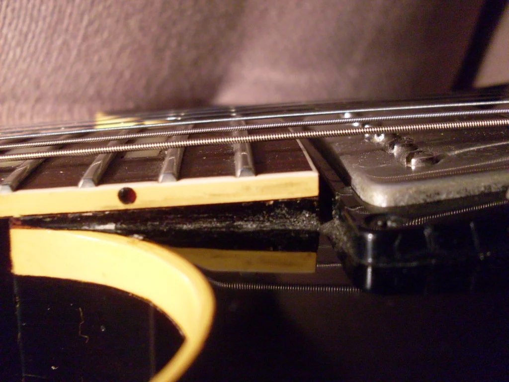

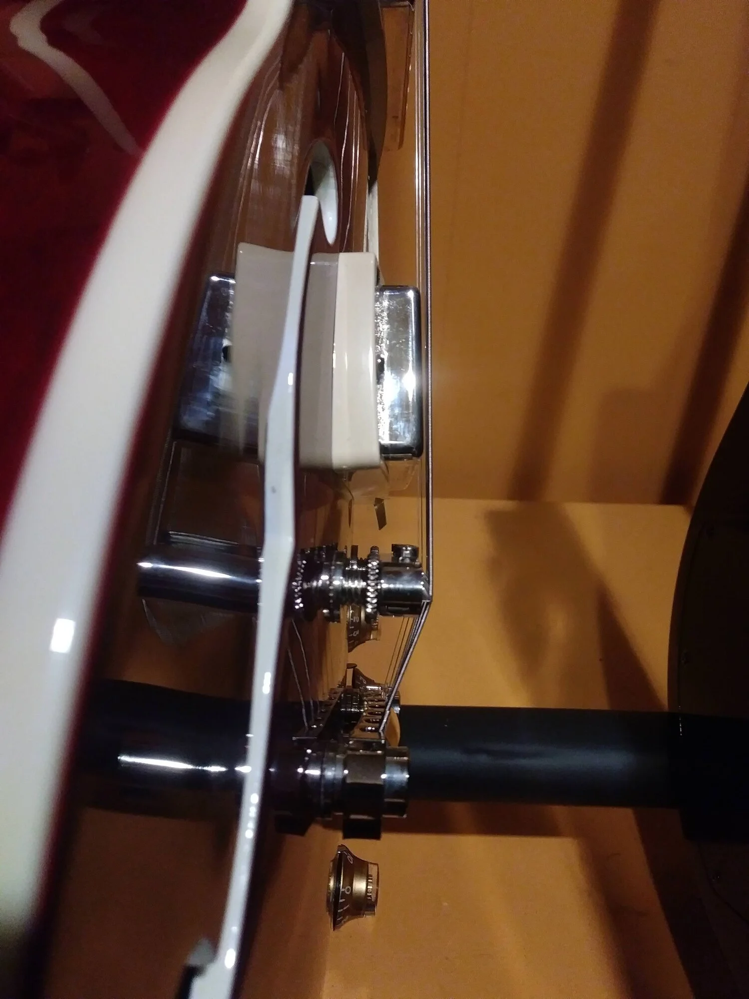

Bak mesela, şu Epiphone Les Paul'da neck angle inanılmaz fazla olmuş, haliyle action normal olsa bile teller ile gövde arasından gemi geçecek neredeyse.
Çok düşük neck angle olunca köprüyü indiriyorsunuz ama sıkıntı fotoğraftaki gibi. Manyetik çerçevelerine değecek neredeyse.

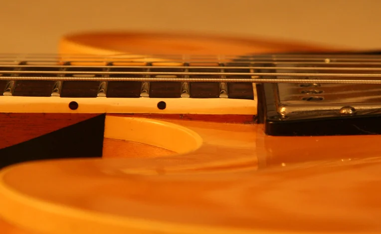

Sap yükseliği derken de şunu kastediyorum. Sağda kalan Gibson ES345'te sapı daha yüksekte konumlandırmışlar, sap açısı da biraz farklı haliyle köprünün de yukarıya çıkartılması gerekiyor.
Sap açısı az ve aşağıda konumlandıysa da, gördüğünüz gibi manyetikleri iyice gömmeniz lazım fakat, ilk koyduğum fotoğraftaki gibi köprü yüzünden bu düşük açıyla giden sapta action'u indiremeyeceksiniz. Yukarıdaki 2 fotoğraf da alttaki fotoğraf da Gibson ES gitarlar. Dikkatsizce yapıldığı için böyle farklar oluyor. Şu alttaki gitarda en iyi tesviyeyi, sap ayarını ve köprü ayarını yapın, action'u düşürememeniz çok olası. (aşağıda görselini koyduğum jazzmaster'daki problemi kısmen yaşar bu gitar alt perdelerde)
Jazzmaster'da mesela, tune o matic köprü ve düz giden sap olduğu için alt perdelerde yüksek action problemi vardır. (benim ilanda sattığım gitardaki problem de buydu) Fakat bu gitar bolt-on olduğu için, köprüyü recessed yapmak yerine, sapı söküp arkasına açı verdirecek bir şey koyularak action azaltılıyor. (hem daha kolay, hem de köprünün break angle'ının aşırı azalması problemi olmuyor)
Sapın gövdede taşan kısmının ideal yükseklikte olması gerekir dedim mesela. Telecaster'da bu 6.5mm ile 8.5mm arası değişiyor. Sapın girdiği cep ise 16-17mm arası değişiyor. Dolayısıyla bazı gitarlarda sapın girdiği cep zımparalanır, bazılarında neck shim konulur, bazılarında sapın kendisi zımparalanır.
Olay sadece perdelerle bitmiyor yani. Gitara göre problem farklı, çözümü farklı. Benim ilanını koyduğum gitarda, sapı söküp jazzmaster gibi açı verdiremeyeceğimize göre, veya telecaster gibi neck shim koyamayacağımıza göre yapılması gereken recsssed tune o matic işlemiydi. İlanda esas vurguladığım kısım pena tutan elin, tel ve köprü aşağıda olduğu için daha rahat etmesi. Bende Les Paul tipi gitar da var Floyd Rose'lu gitar da, eskiden tremolo sistemli de vardı. Vintage tremolo ve tune o matic'te elin köprüye koyulan kısmı rahatsız ediyor açıkçası. Tune o matic'te saddle'ların sivriliği, tremoloda ise saddle yükseklik ayar vidalarının ele batması falan of of... Floyd Rose'da elimi köprüye koyunca rahat hissediyorum. Bu gitarda recessed yapıldıktan sonra benzer bir rahatlık oldu, köprü ele batmadı. Elin bütün ağırlığı köprüye gitmiyor çünkü, gövdeye daha çok temas ediyor el. Batma hissi azalıyor.
