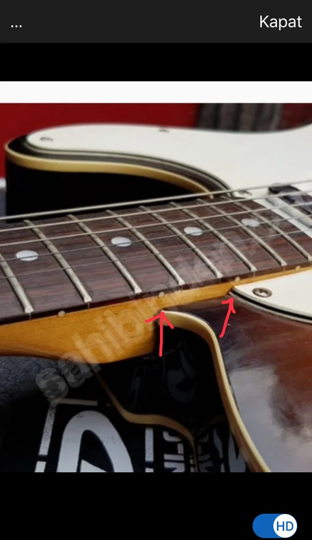

-sap ile gövdenin birleştiği yer tam olarak doğru değil.
-saptaki işaretler “ clay dot “ değil. tipik olarak 63 senesinin sunburst rengindeki kırmızı çok belirgin olur. burada neredeyse kırmızı yok , kontrol kavitesini de kaldırsın altında kırmızı olmadığına eminim. zaten bu finish fender e ait değil.

Buyuk olasilikla orijinal partcaster. Sap 64 olabilir. 64-65 pearloid gormek mumkun. O fingerboard %99 Brazilian rosewood. Belki sorunca acikliyordur sahibi gitarin ozelliklerini. Sahte demek dogru degil.
64 kasım ayında clay dot perloid dot ile değişiyor. L seri numaralı gitarda clay dot olması lazım. yüz yıllık luthierler bile bu çözünürlükte ve bu uzaklıktan bir fotoğrafa bakarak “bu sap ağacı %99 brazilya rosewood “ diyemez ama siz diyebiliyorsunuz. gözleriniz çok iyi olmalı.

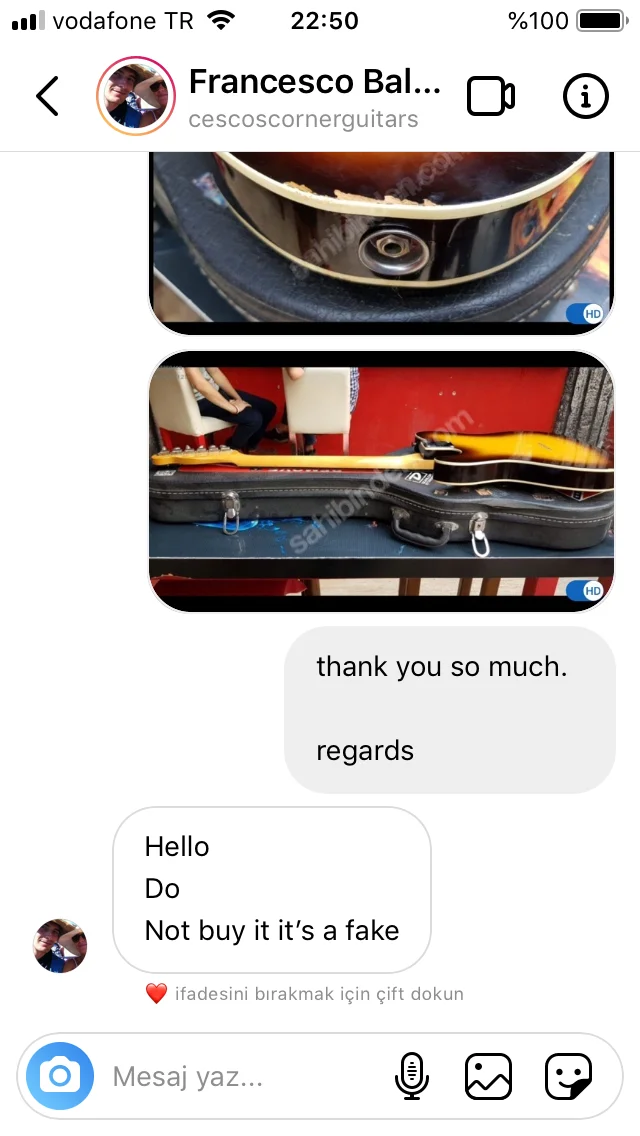

internetten orijinalleriyle fotoğraf karşılaştırması yaparsan sap ile gövde bileşimi doğru değil.ancak siz tatmin etmek açısından İtalya’da vintage fender üzerine satış yapan bir tanıdığıma sordum ki kendisi sahte/orijinal fender ayırt etmede çok bilinen biri ve dünyada elinden en fazla vintage fender geçmiş kişilerden. linkini bırakıyorum , dükkanını araştırabilirsiniz.
kendisinin gitar ile ilgili yorumu ,

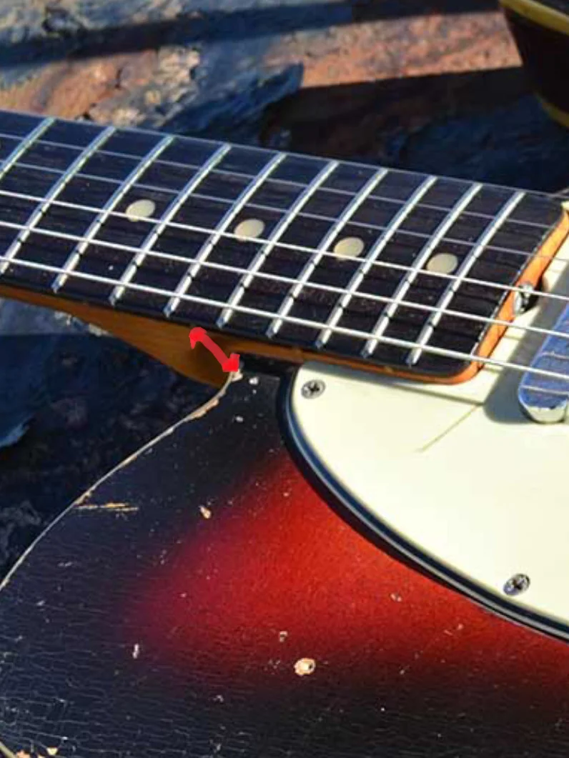

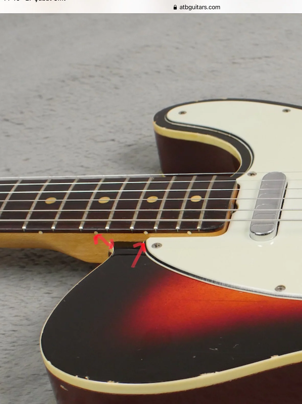

ayrıca sap bileşimindeki farklığığı da göstermeye çalıştım. ilk fotoğraf türkiye de satılan gitara ait diğer ikisi ise orijinal iki farklı 63 custom telecaster gitardan.
