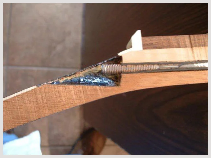

Şu fotodaki gibi tasarım yaparlarsa çok rahat kırılır o sap. Ne volute var ne de scarf joint, zaten headstock eğimi de çok fazla ve yere hafif şekilde bile düşse %50-50 şansa kalır kırılıp kırılmayacağı.
Farklı dönemlerde farklı üretim teknikleri yaptılar, volute benzeri garip bir çıkıntı vardı bir ara ama hala bu zayıf tasarımı kullanıyorlar.

Orda genelde boynuz da denilen bir olay olur eğer kırılmasını istemiyorsak.(Ek1-2 görüldüğü gibi)
Fakat gibson ve epiphone inatla bu olayı uygulamıyor. (Uyguladıkları da 3. ek.)
Tamam güzel tutkal vs vs tutar eyvallah da. Ufak darbede kırılabiliyor. Hardcasein içinde yere koyarken kırılan gibson bile oluyor.

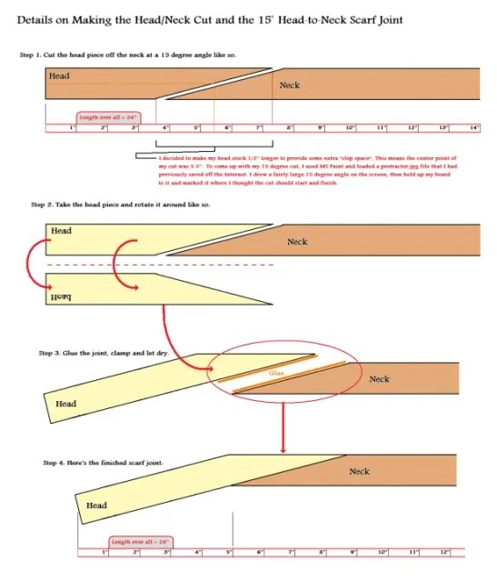

Kırıldığında da tamir amaçlı daha iyi olsun ve kırılmasın diye scarf joint adı verilen yere dik bir şekilde bir ağaç parçası koyarlar ki desteklesin. Bu siyah saçma sapan malzemeyle yapıştırılmış gibi bırakırsanızçok yüksek ihtimal bi yerden sonra kopup beter bi hal alacaktır.
Internet-de-alta-Qualidade-R-plica-Guitarra-ESP-Ouija-KH-2-Headstock-Reverso-Branco-Alder-Corpo.webp wdfds.webp AScarfJoint.webp

Sen tank gibi kalın gövdeli ağır gitar yapıp kafayı zayıf bırakırsan olacağı budur. Başlı başına tasarımsal sıkıntı. Biraz işleme maliyetini arttırarak çok rahat çözebilirler aslında, o trussrod cebinin dibine eklenecek bir pah bile epey güçlendirecektir.

Gibson'un inatla neck volute uygulamamasının veya headstock açısını azaltmamasının temel nedeni kullanıcı profilinin aaabi ton değişiyor diye saçmalaması. Gitarist camiası kısmen, Gibson gitaristi camiası ise çok toksiktir. Ton arayışı sırasında üfürükçülüğe yakın tutum sergilerler. Sapın kırılmaması için, zayıf noktada stresi azaltmak için ya neck volute yapılır, ya sap açısı azaltılır, yada scarf joint yapılır. Üçünden biri yoksa kırılır. (Tek parça sap yapma misyonunuz varsa scarf joint seçeneği elenmiş oluyor tabi)

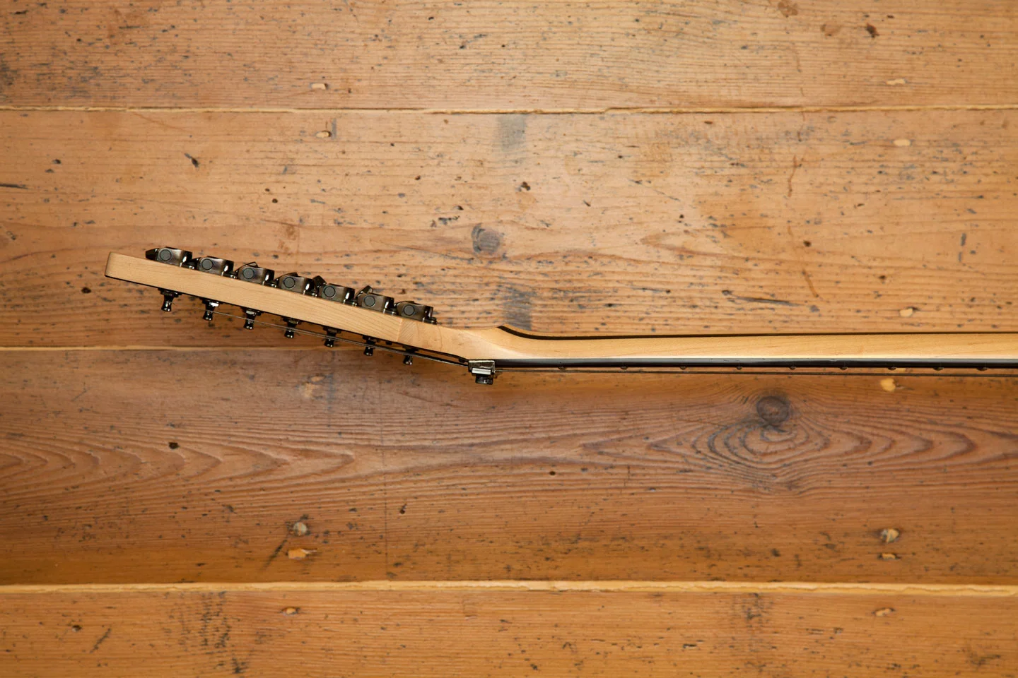

Jackson saplarında da benzer bir sıkıntı vardır. ESP'nin Jackson lawsuit gitarlarında volute vardı mesela, sorunu halletmişti. Gerçi Jackson'da volute olmasa bile scarf joint olduğu için (+ maun yerine maple) Gibson kadar sıkıntı çıkmaz. Ancak sap çok ince olduğundan dolayı yinede riskli ve ESP ve Ibanez'e oranla daha zayıf.
