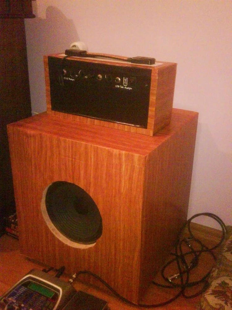

Ben de yaptığım kabinin fotolarını ekleyeyim. İşçiliğim kötü tabii ama belki işe yarayabilecek bir kaç fikir verir..
- Kaplama malzemesi 10 liralık halı Koçtaş'tan..
- Sap eski bir çanta askısından. 2-3 kat yapıştırdım ve gövdeye vidaladım
- "Grill Cloth" 3-4 kat siyah 3M sineklik ve "grill" İkea'dan alınma kesilip boyanmış bir dolap sepeti. Hoparlör ve hoparlör vidalarına erişim için cırt cırtlı.
- Kauçuk ayaklar nalburdan..
- Kabin malzemesi sunta, marangozda artıklardan kestirmiştim. (Suntanın çok iyi bir malzeme olmadığı söyleniyor. Kabinler dağılabiliyormuş. MDF daha uygun olmalı )
- Kabinin iç arka kısmını da ses izolasyon malzemesi ile kaplamıştım. Bu da Bauhaus'tandı
