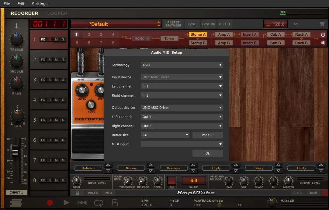

Ben elektro gitara yeni başlayan birisiyim. Apartmanda yaşadığım için amfi almak yerine ses kartı alıp bilgisayardan işimi halletmek istedim ancak sorunlarla karşılaştım.
Gerek Guitar Rig, gerekse Amplitube kullanırken çalarken ses alamıyorum. Giriş çıkış kısımlarını kontrol et demeyin lütfen çünkü tüm (emin olun) kombinasyonları denedim ancak olmuyor. Gitardan gelen sinyali alsa bile ben bu sesi bilgisayardan duyamıyorum. Ses aldığım zaman ise ses kalitesi rezalet çıkıyor gerçekten çok canımı sıkıyor bu (ses kartım Behringer UMC202HD).
Sonra başka bir ayar yaptım, bu sefer ses kalitesi bir nebze iyi oluyor ancak bir süre çaldıktan sonra git gide artan şekilde cızırtılar çıkmaya başlıyor. Başlangıçta ne dip ses ne cızırtı varken biraz (2-3 dakika) çaldıktan sonra gitgide artan şekilde cızırtılar oluyor.
Birincisi çalarken ses alamadığım ayar, ikincisi ise çalarken ses aldığım ancak bir süre sonra cızırtı başlayan ayar(buffer sizedaki her ayarı denedim)

İlk ayarda ses alamamanızın sebebi input ve output olarak ses kartının driveriniz seçmemiş olmanız. Yani ilk ayarda ses kartı aktif değil. Doğrusu alttaki gibi olacak. Buffer size için her ayarı denedim demişsiniz ancak ben yine de küçük bir açıklama yapayım. 64 bit size oldukça kalitesiz sonuç verecektir. Buffer size'ı gecikme sizi rahatsız etmeyecek seviyede olana kadar artırın.
2-3 dakika sonra cızırtıların başlaması pek normal bir durum değil. Öncelikle şunu sorayım. Uygulamanız full değil mi? Eğer full sürüm değil ise demo sürümlerde önlem amaçlı firmalar bu tarz kısıtlamalar koyuyor. İkincisi eğer crackli yazılım kullanıyorsanız yazılımsal bir sorun olabilir. Bu tarz bir sorun olup olmadığını anlamak için Amplitube 5 free versiyonunu kurup deneyebilirsiniz. Ve bir de anladığım kadarıyla uygulamayı stand alone kullanıyorsunuz. Ben bir de Reaper gibi ücretsiz bir uygulamanın (daw) içinde Amplitube ya da farklı bir gitar eklentisini açarak kullanmayı denemenizi öneririm. Daw uygulamalarında "monitör" özelliğini aktif hale getirdiğinizde eğer sorun Amplitube kaynaklı değil ise sağlıklı ses almanız gerekiyor.

1024e çekmiştim 64 yapmadan önce zaten o yüzden tüm ayarları denedim demiştim. Cızırtı konusunu ise gerçekten anlamadım sizin dediğiniz yolu deneyip yazacağım teşekkürler

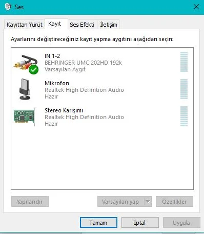

Kusura bakmayın fotoğrafları ters yüklemişim. 1. ayarda ses çıkıyor ama bir süre sonra cızırtı yapıyor 2. ayarda sinyal almasına rağmen hiçbir ses duyamıyorum
İkinci versiyonda çalışması gerekliydi aslında. Sanmam ama çakışma filan olabilir, ASIO4ALL'u silip, bilgisayarı yeniden başlatıp (kapa-aç değil, yeniden başlatma) Behringer'ın sürücülerini tekrar yükle.

Dediklerinizi birebir yaptım ve Reaper indirip plug-in olarak Amplitube'u çalıştırdım yine aynı sorun, ses yok. BC'yi de denedim ses yok. Sorun programlarda değil, ya bilgisayarda ya ses kartında. Normalde attığım fotoğrafta sağ klik ve sına dediğimizde bir ses gelmeli ama ses gelmiyor(OUT1-2 kısmından).
Bir de Reaper üzerinden ayarları kontrol edelim. Uygulama üzerinden sağ üst köşeye tıkladığınızda ayarlar (preferences) açılır. Açılan pencereden sol taraftan devices sekmesine tıklayın. Tıkladığınızda açılan pencerede Asio Driver kısmında ses kartınızın driveri seçili olmalı. (Hatta aynı pencereden Asio Configuration butonuna tıklayarak buffer size ayarını da yapabilirsiniz.) Bu kısmı bir kontrol edin lütfen. Hatta mümkünse ekran görüntüsü atarsanız biz de görmüş oluruz. Bundan sonrası için yapılması gereken ise Amplitube açtığınız kanal üzerinden monitör özelliğini aktif hale getirmektir. Bunu da yaptığınızdan emin olmalısınız.
Evet hocam orada yaptığım ayarlar tıpkı 2. attığım fotoğraftaki gibi ve monitör özelliğini açmıştım, gerçekten ne yapacağımı bilmiyorum gitar çalma isteğim bu gidişle iyice törpülenecek. Bundan önce jak'ı 3.5 mm'e çeviriciyle çalıyordum ses kalitesi berbattı, şimdi ses kartı aldım ve faydalanamıyorum
