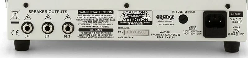

Arkadaşlar belki biraz sorum garip gelicek ama Orange Tiny Terror Kafa Amfisi almayı düşünüyorum.Bu kafa amfisi 15Watt bide 7watt switchli. Benim sorcağım şeyse ben buna 100 watt kabin alıcam mesala veya da 50 watt kabin alıcam bu iki kabin arasında ses miktarı aynımı kalır?Yani 100 wattdan doğal olarak daha mı fazla ses alırım?Garip ama cahilliğime verin işte anlayamadım tam olarak olayı.Bir de şöyle bir resim veriyim bunuda anlamadım hiç..
Yani ne demek istiyor buna en fazla 16 watt kabin takabilirsin mi demek istiyor?
Off..Hoca lisede fizik almadın mı diye sormak istiyorum.
16 OHM luk kabin takıcan demek o.
50 wattla 100 watlık kabin arasında çok fazla volüm farkı olmaz gibime geliyor.50wattlık daha erken break-up olur. Headroom'u fazla olmaz. Çok net sesler, net bass almak istiyorsan yüksek watt seç derim. Tabi 50 wattlık speaker'la 100lüğün ton karakteride farklı olacaktır sadece watta göre konuşmamak lazım.
Kabinin gücünün ses yüksekliği ile alakası yok.Hoparlörlerin duyarlılığı ses yüksekliğilini belirler.Örnek olarak.97db duyarlılığa sahip Greenback ve 100db duyarlılığa sahip G12H aynı amfide sırası ile kullanırsak amfinin G12H ile 2 katı daha gürültülü olduğunu zannederiz. 3db 50 ile 100w amfi arasında ses farkıdır ayrıca.Orange Tiny Teror 7 watt modunda dahi davulu basçıyı susturacak kadar ses üretiyor 4x12 kabin ile.Rakamlar kafanızı karıştırmasın.Sesi iki katına çıkarmak için gücü 10 katına çıkarmak gerek.20 watt üstü lambalı amfi ev kullanıcısı için gereksiz, hatta barda bile...
