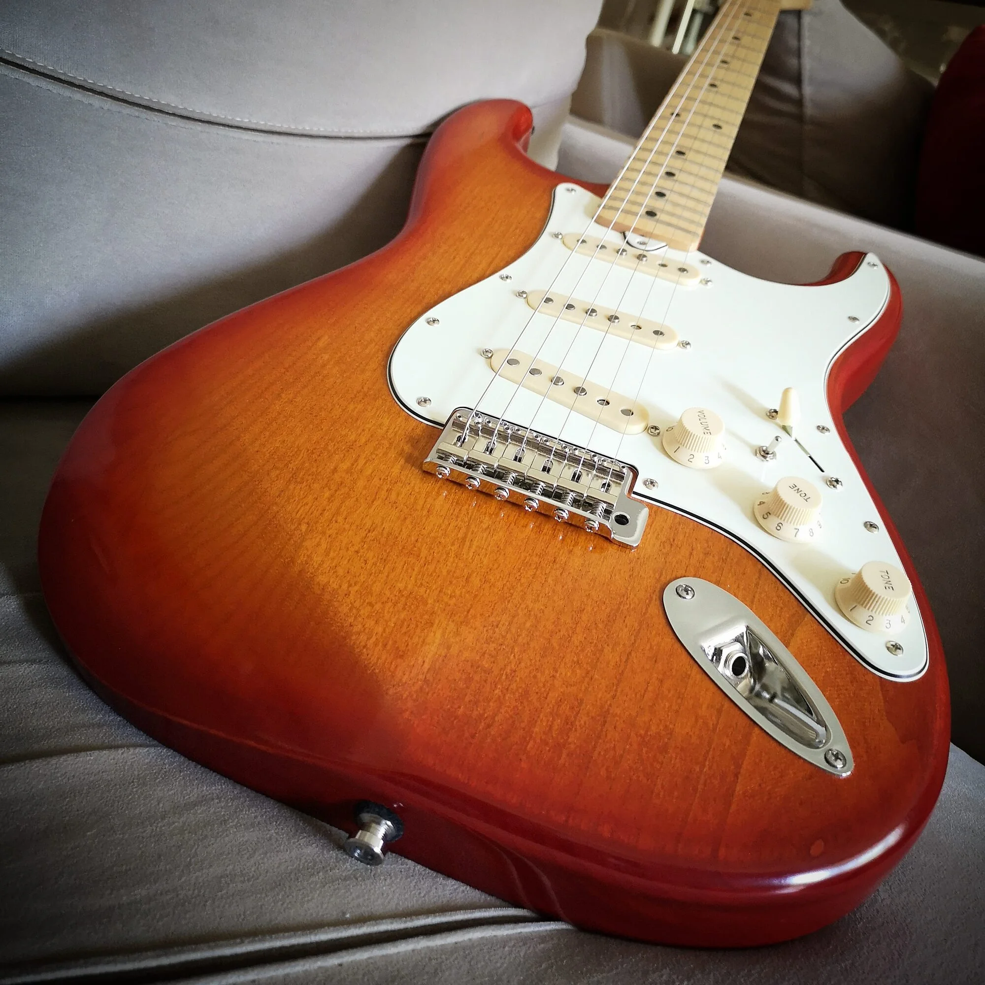

Elinize sağlık çok temiz çalışma olmuş. Sadece orta kısımda kullandığınız turuncu yerine biraz daha açık sarıya yakın tonlar olsa sanki daha bir sienna burst olurmuş. Bu haliyle cherry burste daha yakın gibi ama kesinlikle kötü değil tabii. Zaten boya işinde doğru renk tonu belirlemek çok zor oluyor.

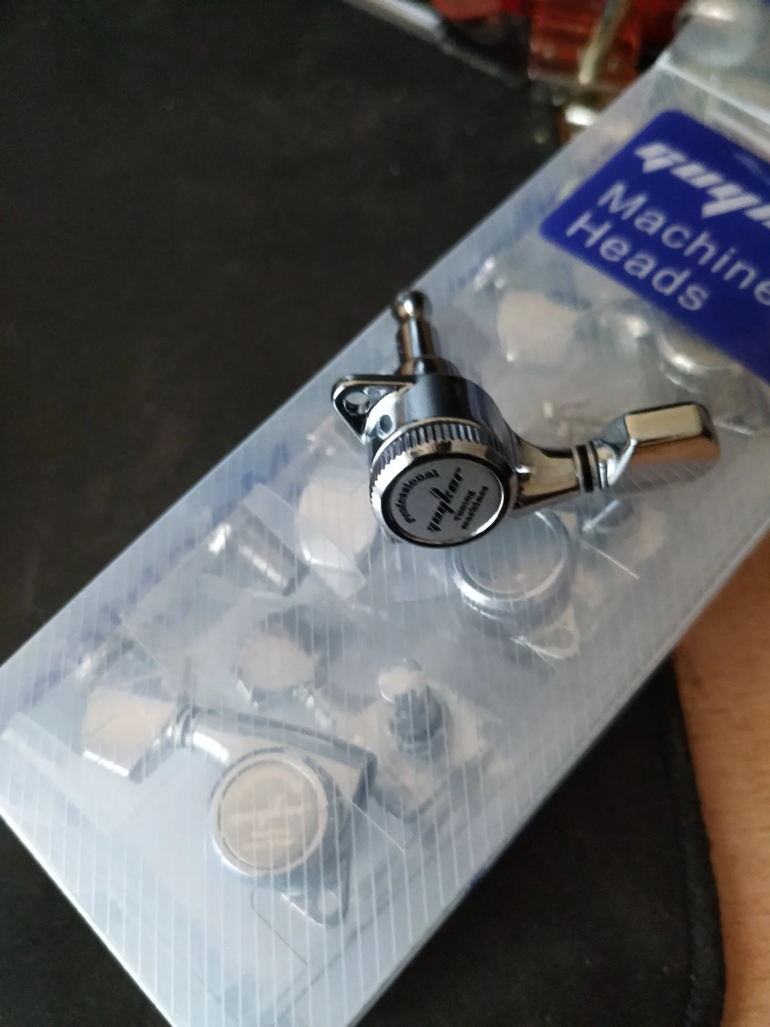

Çok güzel olmuş valla gitar elinize sağlık. Burgular ne alemde sıkıntı çıkarmıyorlar umarım, aynı markanın şu burgularını aldım ama taktıramadım hala 🙂 meraklar içerisindeyim.

Emeğinize sağlık çok guzel olmuş
Ayrıca solo music 'ın de hizmetine sağlık. Gitar yapmak isteyenlere çok guzel kitler sunuyor.
Gitar süper ötesi olmuş. Renk olayını da öyle güzel tutturmuşsunuz ki headstockta Fender logosu olsa gören birisi ''Bu gitar Fender'' der. Fender fabrikasından çıkmış gibi.

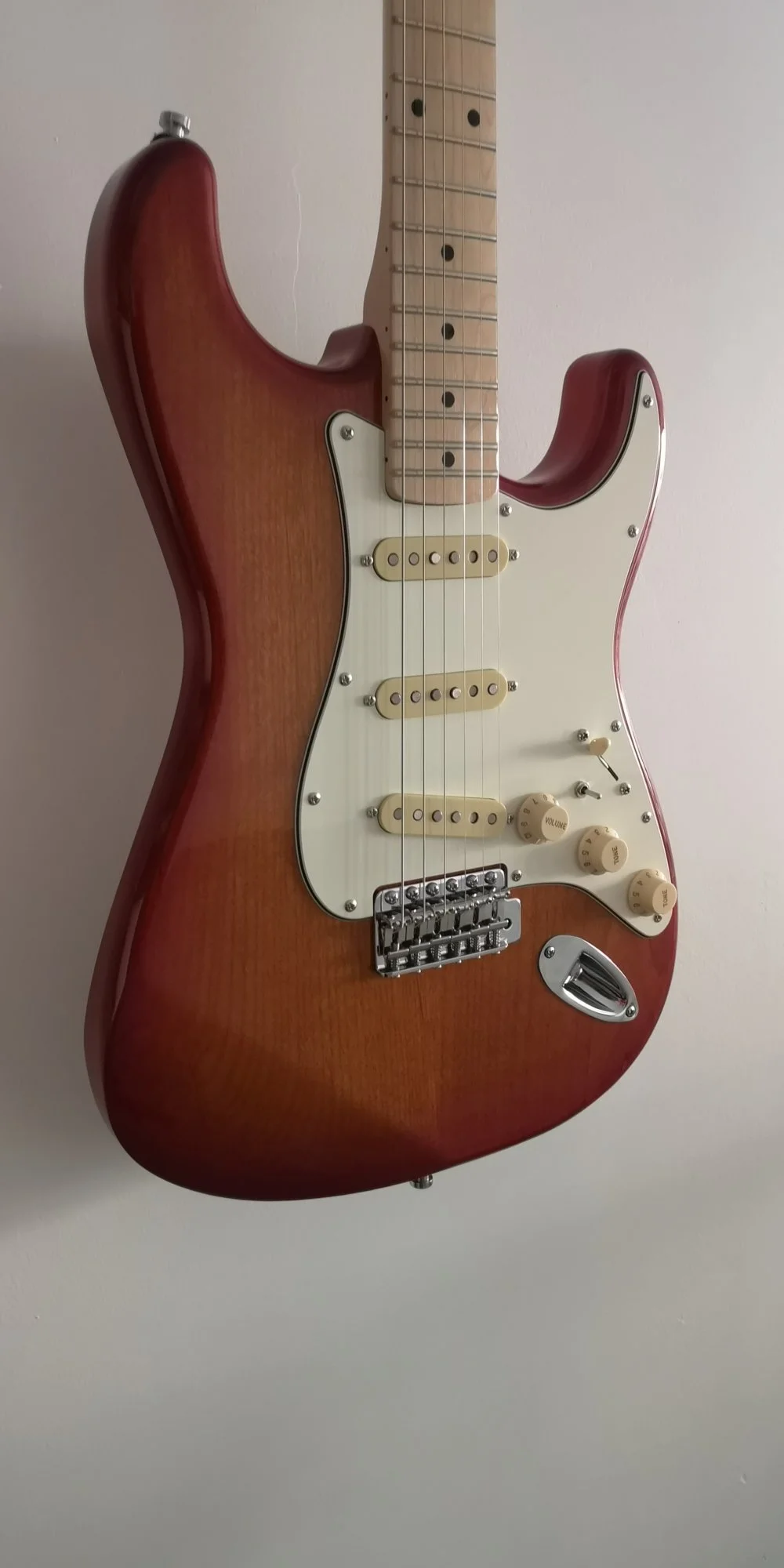

Herkese gelmiyor sanırım ama ben rengini inanılmaz sevdim.
3. sefer konuya geliyorum, değinmeden geçmek istemedim.

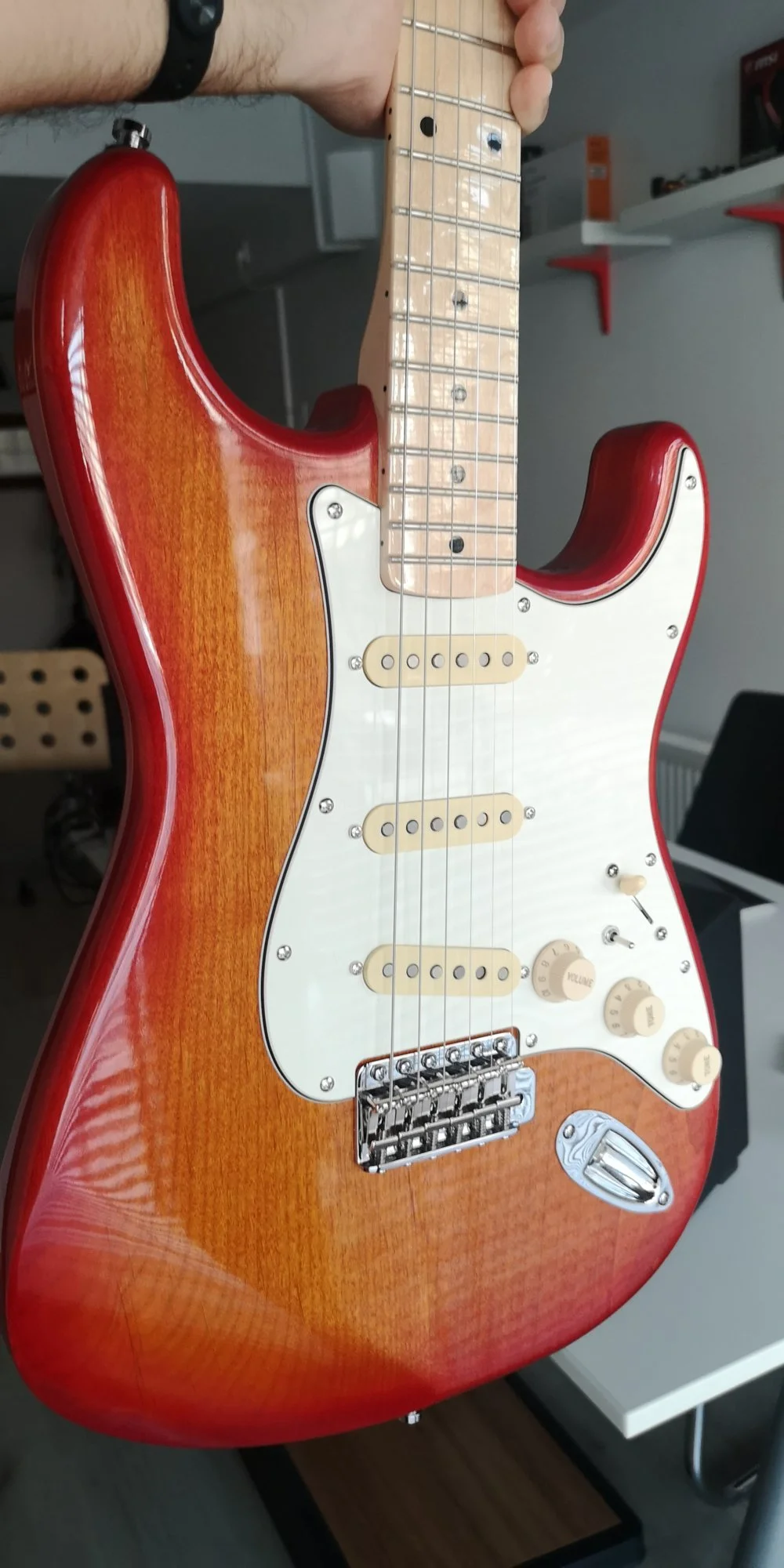

Bitireli 8 aya yaklaşıyor. Şöyle bir foto bırakayım o zaman. Arada uğrayanlar için. iyi ki de yapmışım. 🙂
Komsunun tavugu komsuya kaz görünür hesabi , cok kiskandim 🙂 sienna asik oldugum renktir , evde duzineyle gitar var , biri bile bu kadar guzel durmuyor , agacin damarlari sahane , boyasindaki kirmizi gecisleri cok muthis , sap da cok hos. Keske made in turkey yazsaydiniz 😉 bir de sattle i yapistirmak yerine cakmak daha mantikli , olasi bir sorunda sökmek kolay oluyor. Tonu falan da güzel , satmayi dusunurseniz alabilirin 🙂
Benim de favori rengim. O yüzden tercih etmiştim. Sap ve gövde Japon olunca adamlara hakkını vermek lazım diye düşündüm ☺.
Aslında sırf başka bir gitar yapmak için fon olsun diye bir ara satışa koydum hatta bir arkadaş denedi ama fretboard düz olmadığı Radius olduğu için ve Meksika Strat lara göre daha kalın bir sap olduğu için rahat edemediğini söyledi. Sonra ben de vazgeçtim kalsın dedim. İyi ki de satmamışım diyorum, kesin pişman olacaktım. Şu anda satma niyetim yok ama olursa haber ederim.
