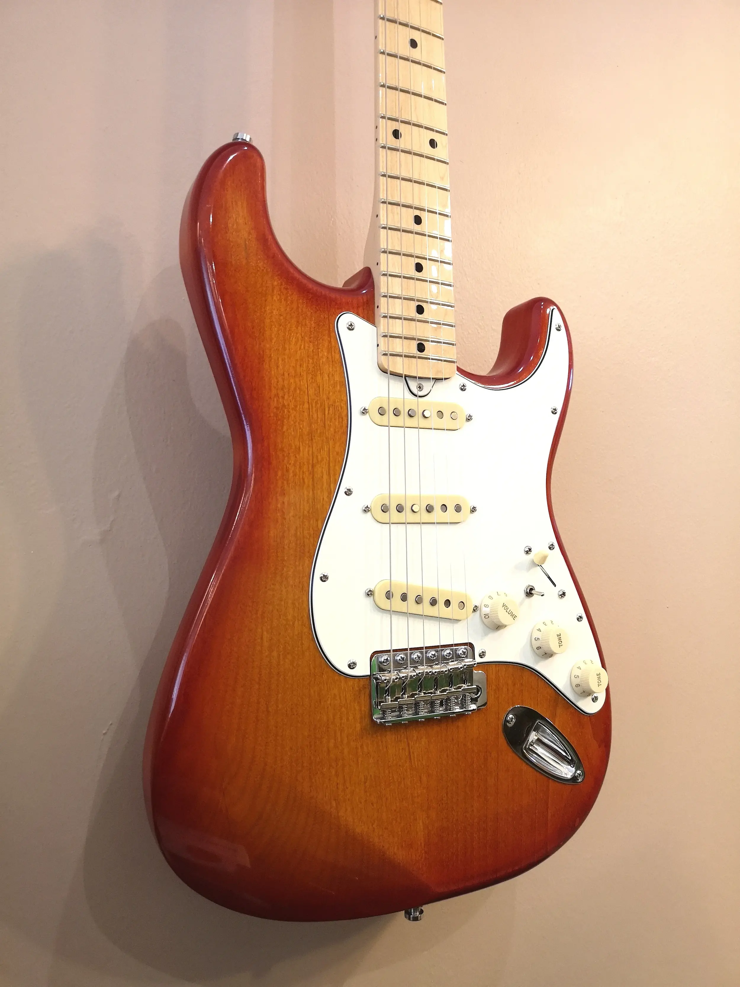

Bir Strat Projesi

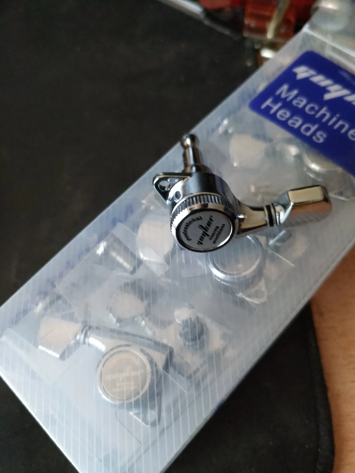

Çok güzel olmuş valla gitar elinize sağlık. Burgular ne alemde sıkıntı çıkarmıyorlar umarım, aynı markanın şu burgularını aldım ama taktıramadım hala 🙂 meraklar içerisindeyim.
133839 eklentisini görüntüle
Guyker burgular ile ilgili bir güncelleme paylaşmak istedim. 6-7 ay kullanımdan sonra kilitleri sıkarken içindeki uç kısım deforme olmaya başladı. Daha somra solomusicankara dan Gotoh burgu seti alıp değiştirdim. Bilgilendirmek istedim. Başlangıçta iyi gibi dursada uzun kullanımda Gotoh daha güvenilir.

Gitarimdan oldukça memnunum. Hatta en çok kullandığım gitarım diyebilirim. Üst eşiği bir kez değiştirdim sadece bunu yaptığım sırada elimde string spacing ruler yoktu. Sonradan edindim, daha iyi olması için de tekrar blok kemikten eşik yaptım. Onun dışında daha önce de belirttim sanırım, Guyker tunerleri Gotoh ile değiştirdim. Guykerlerde fena değil ama bir Gotoh değil tabi ki.
Güncel fotolar 🙂 Hala tek parça ve sağlam 😝
