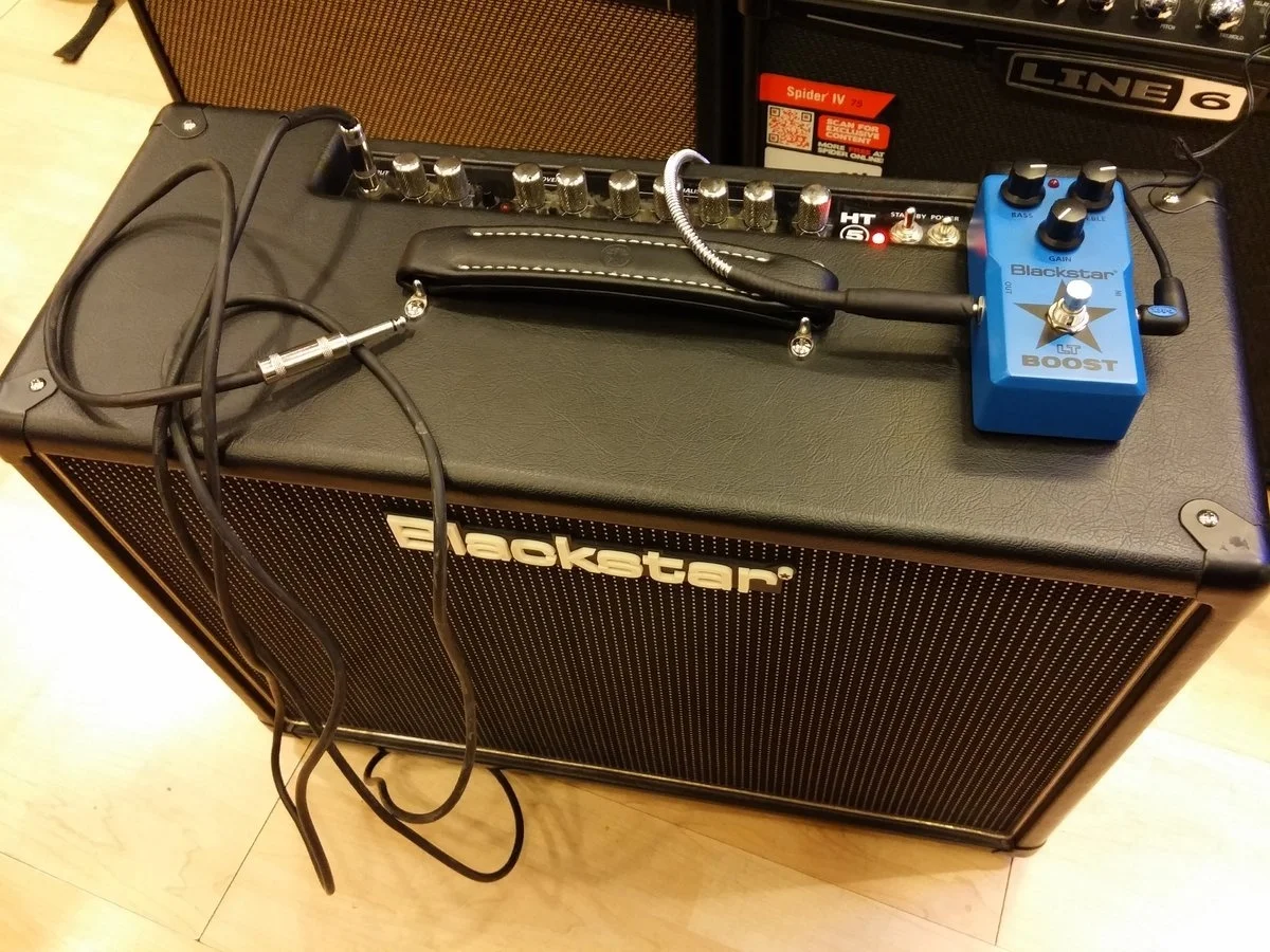

sonucta kamyon degil bu, al calistirmadan baska bir odaya tasi baska yere tasi dukkanda orada gor, dene. odanin icinde yerini degistirince bile degisir bu gurultu olaylari.
Zira, benim kullandigim odada, topraklama sorunu yok sadece 220v'dan 210 bir dusus ile, florasan olmadan bilgisayar calisiyorken hic gurultusuz calisiyor. single-coil takinca hafif bir gurultu geliyor ama rahatsz etmiyor
hocam az önce dore'ye gittim aldım amfiyi artık eve götürünce göreceğiz gürültü aynen devam edecek mi. eğer ederse noise gate kullanırım olmazsa ne ala 🙂 şimdi tekrar denedim amfiyi, her yanımız spot ve florasan dolu, bitişiğinde onlarca amfi var. evde sonuç daha iyi olacaktır diye düşünüyorum. deneyimleri aktarırım denedikten sonra.

öncelikle amfiyi denedim,dip gürültüsünün mağazadaki florasanlardan kaynaklandığını söyleyebilirim, şu an sorun yok. amfinin gerçekten çok şahane tonu var, line 6 hd300'den sonra ilaç gibi geldi. yıllardır okurum forumları lambalı da lambalı der dururlar, işte bugün anladım bu ısrarın sebebini. yıllardır şöyle bir amfi almayan aklımı... neyse 🙂

HT-5R kafa kabin evde kullandım. Bir miktar gürültü oluyor, olacak da.... Çoğumuzun oturduğu apartmanlarda doğru düzgün topraklama yok, mutlaka etkisi oluyordur. Ayrıca Dore'de neden yok diye de o kadar kızmayın, adamlar Tünel'de en yenisi 80 senelik binalarda kiracı durumdalar. Öyle bir yere komple tesisat yenilemek eve iki tane uzatma kablosu takmaktan çok daha maliyetli ve zahmetli olur.
Neyse ben çok az miktardaki gürültü sorunumu önce Gate takarak çözsem dedim ama çoğu Gate pedalı tonu emip bitirdiğinden direkt gitarın Volume'unu azcık kısarak hallettim.
bende de bir miktar gurultu var su an ama idare eder boyutta, magazada mutlaka topraklama vardir, muhtemelen florasanlardan fazla gurultu oldu.
