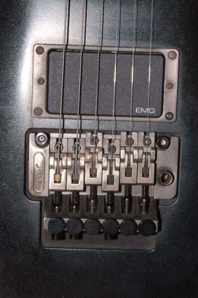

heh işte, 1. tel ile 6.tel klavye kenarları eşit değil benim gitarımda. Bu benim de kafamı kurcalamıştı. 6. telin klavye kenarı daha fazla ki, bana tam tersi olması gerekir gibi geliyor. Birkaç fotoğraf çektim; hem köprünün hem sapın.

Bu durumda sapta bir sorun olabilir ama sapta da herhangi bir atma ya da yamukluk söz konusu değil, dümdüz bir klavyesi var. Entonasyon da sorunsuz.... Köprü olması gerektiği gibiyse sap da sorunsuzsa, bu gitarın problemi ne o zaman?...
37199 eklentisini görüntüle 37200 eklentisini görüntüle 37201 eklentisini görüntüle 37202 eklentisini görüntüle
Sap nasıl sorunsuz 🙂 , sorun tamamen sapta. Muhtemelen acemice Trust Rod la oynanmış ve sapa zarar verilmiş. Bunun dışındaki ihtimaller küçükte olsa, sap çok çok kalitesiz yapılmıştır ısıdan nemden kaymıştır, yada düşmüştür vs.
Benim tahminim acemi ellerde Trust Rod zorlanmış.
Not: 1. telde 6. telde klavye kenarına eşit mesafede olmalı, herhangi biri daha yakın yada uzak olmamalı.
Ek olarak; sapın yamuk olduğunun bir kanıtıda fotoğraflarda mevcut zaten. 1 perde ve civarında nispeten 1. ve 6. tel klavye kenarına belirli bir mesafede duruyor. (eşit mesafede olmasalar bile. ki eşit olmalı) ama 24. perdeye bakıldığında 1. tel ile klavye kenarı arasında nerdeyse mesafe yok.
