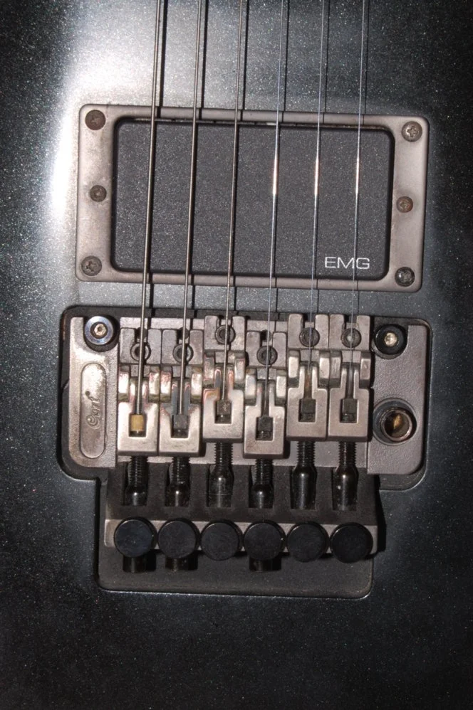

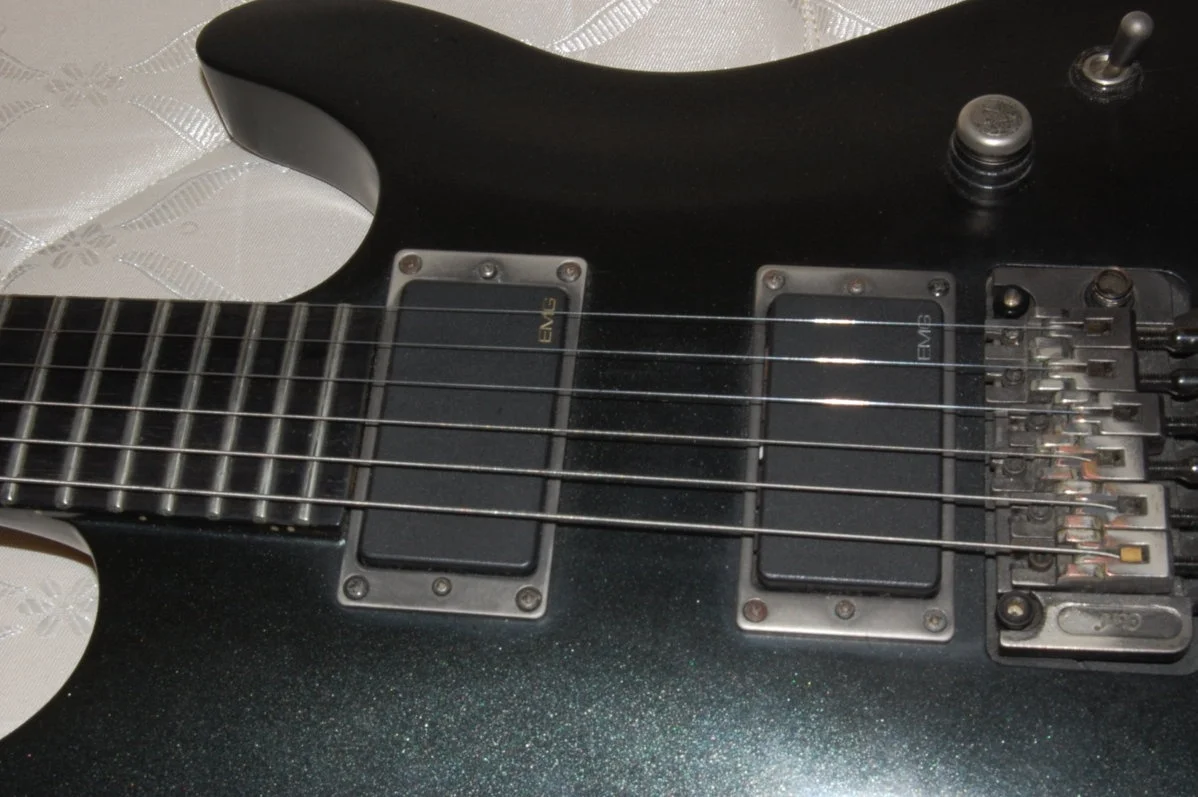

heh işte, 1. tel ile 6.tel klavye kenarları eşit değil benim gitarımda. Bu benim de kafamı kurcalamıştı. 6. telin klavye kenarı daha fazla ki, bana tam tersi olması gerekir gibi geliyor. Birkaç fotoğraf çektim; hem köprünün hem sapın.

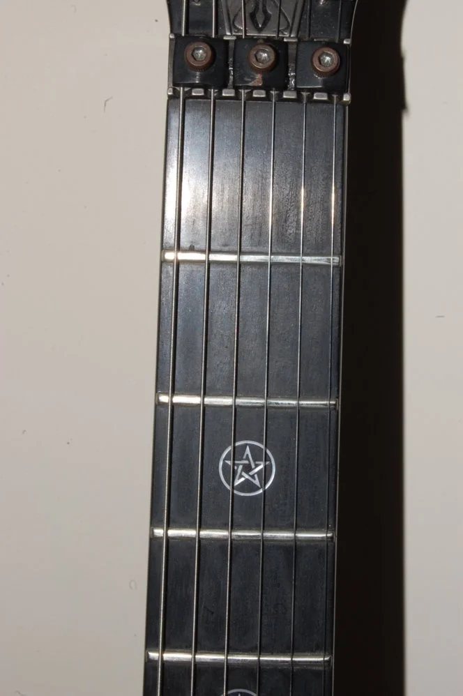

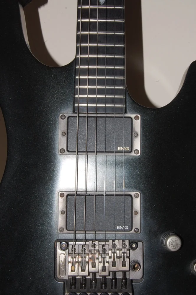

Bunlar da sapın fotoğrafları:
37203 eklentisini görüntüle 37204 eklentisini görüntüle
Bu durumda sapta bir sorun olabilir ama sapta da herhangi bir atma ya da yamukluk söz konusu değil, dümdüz bir klavyesi var. Entonasyon da sorunsuz.... Köprü olması gerektiği gibiyse sap da sorunsuzsa, bu gitarın problemi ne o zaman?...
Maalesef tahmin ettiğim gibi, gövdeye (aşağıya, yani çalarken yere doğru) açılı yerleştirilmiş sap ve sökmeden düzeltilemez.
Ama bahsettiğim şekilde üst eşiği düzeltebilirsiniz, o da hafif (1mm var ya da yok) aşağıya doğru hizalanmış en azından üst perdelerde bu sorunu yaşamazsınız.
