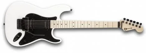

Arkadaşlar selamlar. Charvel san dimas pro so cal serisi ile ilgili düşünceleriniz neler? Meksika yapımı. Kullananlar var mı? Metal müzik için kullanılacak.

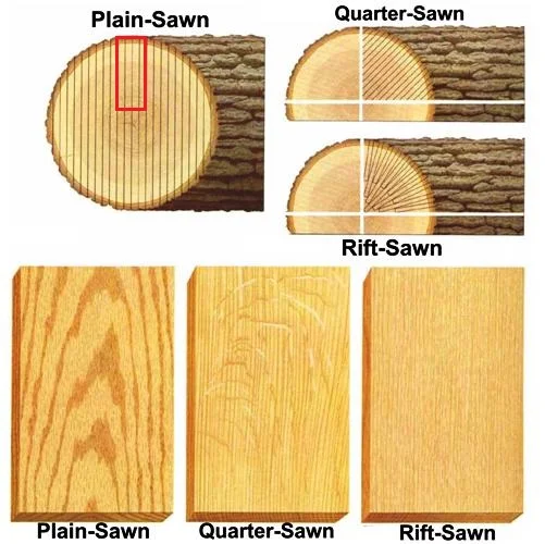

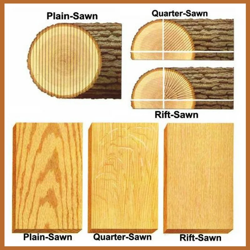

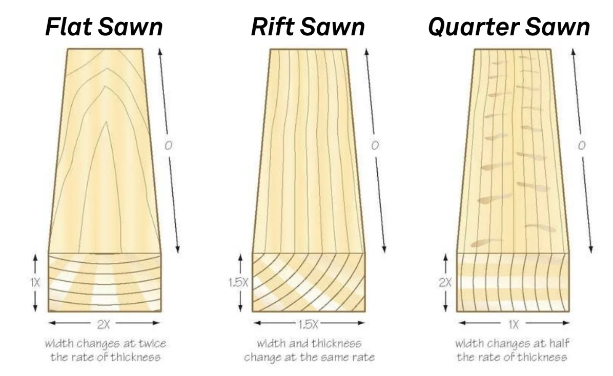

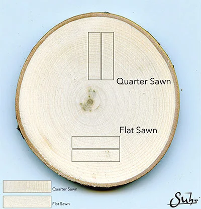

Maliyet kısmı şöyle, kütüğü quartersawn kestiğinizde çok daha az sap ağacı çıkarmış oluyorsunuz. Bir kütükten 2 kat az sap yaparsanız, ağaç maliyetiniz 2 kat artar haliyle.
Quartersawn kesimde ağaç daha sağlam olur ve stabil kalır. Zamanla sap çekmesi, yamulması, s çizmesi gibi problemler yaşama olasılığı azalır, sap ayarı ile de daha az uğraşırsınız. Ton birazcık daha parlak olur. Aynı ölçülerde yapıldıysa rahatlık olarak hiçbir fark olmaz.
Eski 2.el bir gitar alırken quartersawn veya flatsawn olmasının, eğer flatsawn'da yamukluk, s çizme falan yoksa pek bir farkı olmuyor bence. Ton hariç. Çünkü flatsawn'ın ana sıkıntısı, zamanla ağaç nemini kaybettikçe veya üstündeki gerilim nedeniyle yamulma vs ihtimallerinin yüksek olması. Sıfır gitar alırken bunu kestirmek zor, fakat hali hazırda 10-20 yıl önce yapılmış 2.el flatsawn saplı gitarda zaten ağaçta sıkıntı varsa, bu zamana kadar o yamukluklar oluştuğundan, farkediliyor dikkatli bakılınca. Ama düzgünce kurutulmuş, budaksız bir flatsawn 15-20 yıl geçmiş ve böyle sorunlar göstermemişse gayet iyidir.

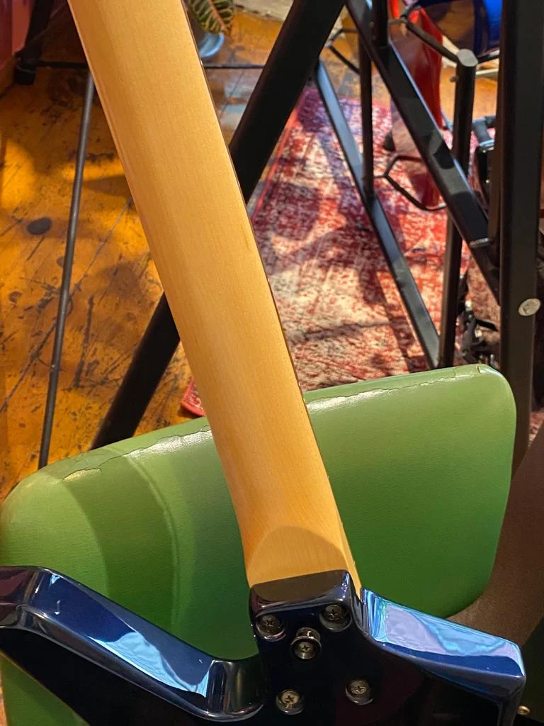

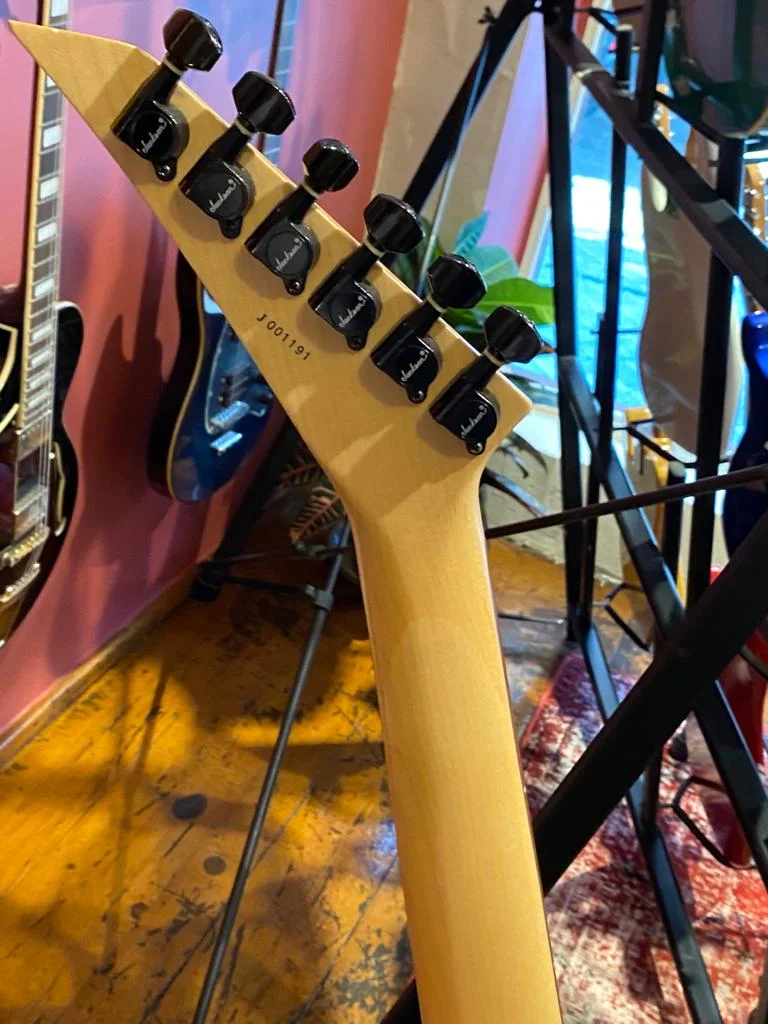

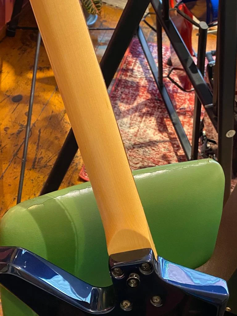

@stormone @Eldrun hocam gitarın parasını ödedim ve kargoya verildi, bundan dolayı gitarı ifşalasam bir sıkıntı olma ihtimali yok, açıklayim:
Srv'deki 94 yapımı professional kelly std'yi aldım. Fotoğraflardan anlaşıldığı kadarıyla benim şuana kadar gördüğüm sap çizgileri en net ve sap doğrultusuna en paralel şekilde ilerleyen gitar bu. Alırken bolca araştırdım kataloglara baktım, quartersawn değil yazıyor sap ağacı için ve flatsawn ya da quartersawn olmasının benim için bir fark yapmadığını, asıl isteğimin 90'ların başında Japonya'da üretilmiş bir "eski" Jackson kullanmak olduğunu anladım. Dolayısıyla aldım geçtim.
Benim diğer jacksonda(performer) izler bu şekilde belirgin ve paralel değil:

Daha önceden kullandığım 2000 yılı civarı üretilen japon jacksonlarda ve başka performerlarda da böyle belirgin ve paralel değildi. Yani aslında merak ettiğim şey ağacın deseninden ve yıl çizgilerinin hizasından quartersawn ya da flatsawn kesim olup olmadığını çıkarabilir miyiz ? ( ya da katalogda yazanın aksine quartersawn kesim olabilirmi bu gitar)
Pazartesi gitarı alınca daha net fotoğraf da atmayı planlıyorum.
Edit: whatsap + turkrock upload işlemi fotoları biraz bozmuş, yeni foto lazım daha net görülmesi için.

Öncelikle hayırlı olsun. Gayet güzel görünüyor sap.

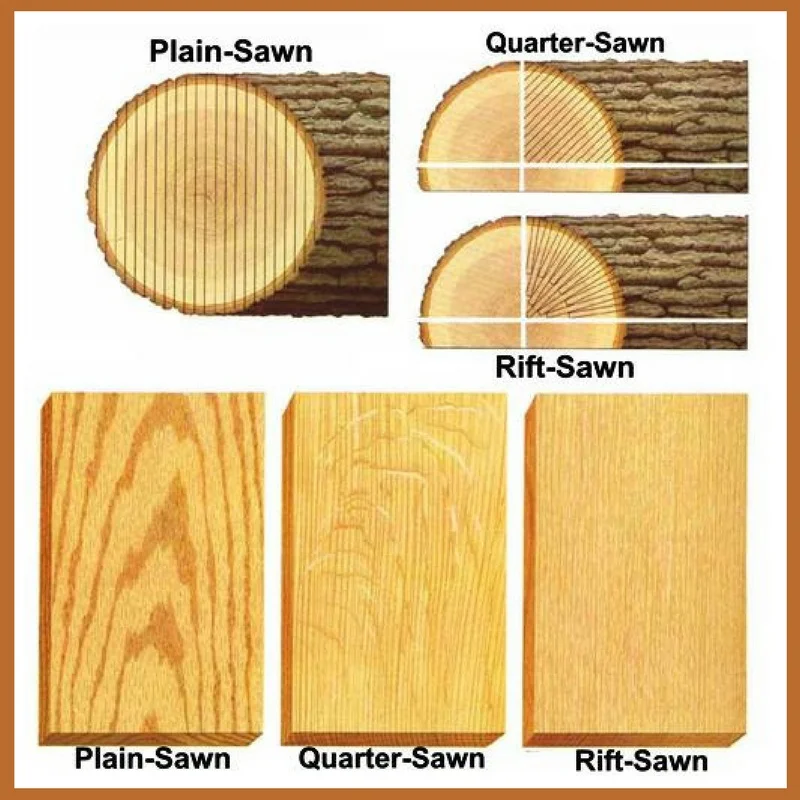

Aslında ağacın neresinin denk geldiği de desene etki edecektir. Şu görseller gayet güzel anlatıyor olayı. Quarter tekniği farklı şekillerde de uygulanabiliyor ama teorik olarak böyle. En net anlama yöntemi sapı söküp, sapın manyetiğe bakan kısmına bakmak.

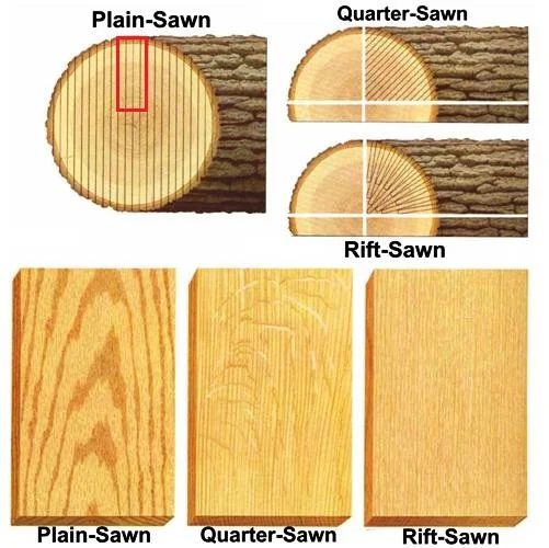

141427 eklentisini görüntüle
141428 eklentisini görüntüle
Bu resimlerden en iyi yöntemin rift sawn olduğu görülüyor. Ama bir yanlışlık var. Alttaki resimde quarter ve rift sawn isimleri yanlış yazılmış sanırım, yer değiştirmesi lazım. Rift sawn eğer üstteki resimde gösterildiği gibi ağacın arasında boşlukların kaldığı bir teknik ise o keresteden aşağıdaki resimde en sağdaki şekilde desenlerin elde edilmesi gerekir mantıken bence.
Ama dediğinizi anladım, sadece desene bakarak kesim tekniğinin rift sawn ya da quarter sawn olup olmadığını anlayamayız. Sapı söküp manyetiğe bakan yüzüne de göz atmak lazım, orası kesin bir sonuç üretir bize.

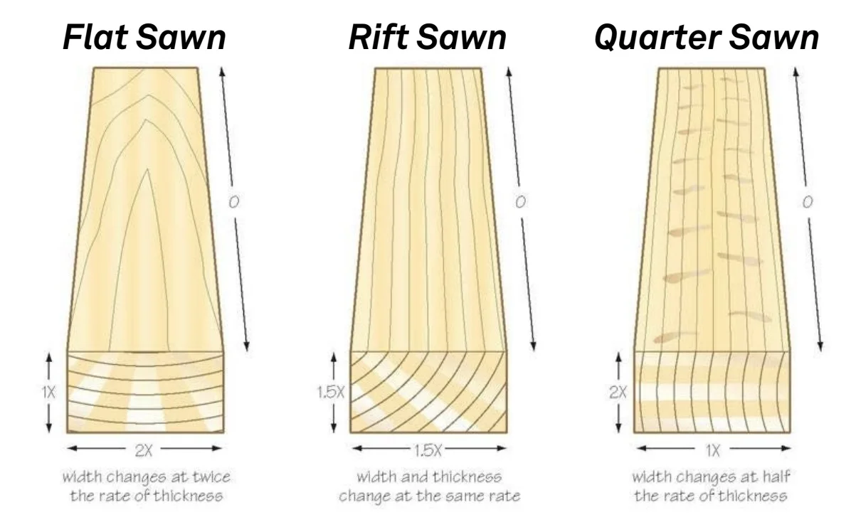

Her quartersawn 90 derece olmuyor. Sendeki aşağı yukarı 70 derecelik quartersawn sap. Güzel gayet. Sapı sökmeye gerek yok derecesi tam ölçülmeyecekse. 🙂 Sap ağacını boya ile kapatmadıkları müddetçe zaten böyle fotoğrafına bakarak kabak gibi anlaşılıyor flatsawn olup olmadığı. Riftsawn, quartersawn'ın alt kolu, o kadar kafa yormaya gerek yok. Riftsawn ve quartersawn kesilmiş kütüklerde aynı sonuçları alınıyor zaten, bütün kütük değil de tek tek kesilmiş parçalara bakılınca.
Gitar riftsawn veya quartersawn olsa bile katalogda flatsawn diye geçebilir, normaldir. Çünkü genelde üst düzey gitar olmadığı müddetçe flatsawn kesilen kütükte ağaca dik gelen yerlerde az da olsa quartersawn / riftsawn kesilmiş parçalar oluyor, onlar denk geliyor.
Aşağıya koyduğum görselde sol tarafta dümdüz flatsawn/plainsawn kesilmiş kütükte, kırmızıyla işaretlediğim bölge otomatik olarak quartersawn oluyor.

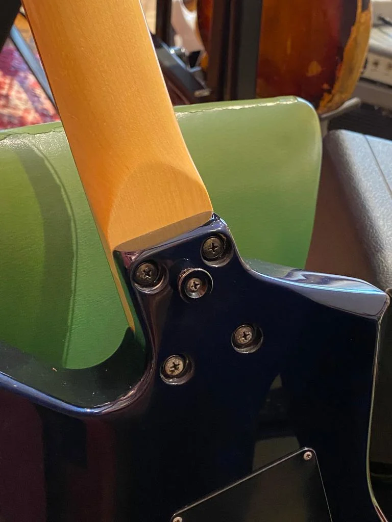

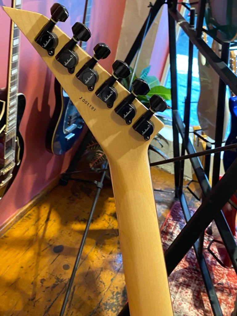

Uzun zamandır kimse bir şey yazmamış ama buraya not düşmek açısından şu detayı paylaşayım; 2022 yılında üretilen amerikan yapımı jacksonlardan bir kısmı headstockta mother of pearl yani sedef logoya sahip olmayacak ve sadece boyalı olarak geliyormuş.
Konu facebook gruplarında ve JCF forumunda gündeme gelmiş durumda. Hatta www.chondroguitars.com ve reverb.com da yer alan bazı ilanlarda konu ile ilgili şöyle bir ibareye rastlamak mümkün; "Due to Jackson having trouble procuring mother of pearl for the headstock logo, for the time being the logo will now be painted." yani adamlar biz mother of pearl temin edemiyoruz, geçici bir süreliğine boyama yapacağız diyorlar. Kimse de çıkıp bunlara, klavyede kullanıyorsunuz ama dememiş orası ayrı.
Mayıs ayından beri teslim alınan gitarlarla ilgili üç beş kişi yakınmış, daha kaç tanesinin böyle olacağı da belli değil.
