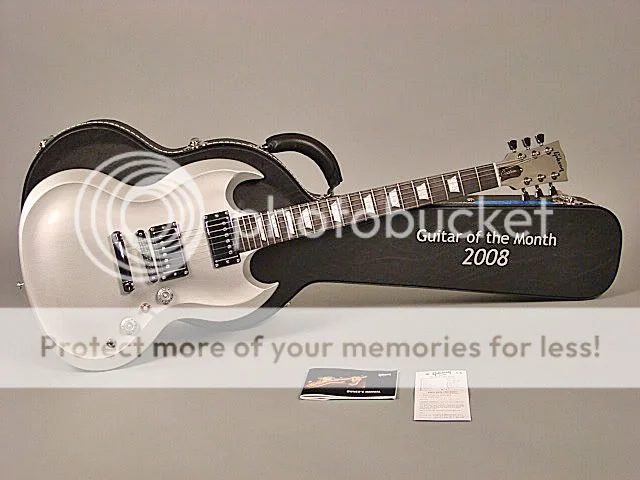

Custom konusuna yazacakken son mesajla birlikte kendi gitarımdan örnek vereyim:
Gibson, SG modelinin serilerinde genelde kullanmadığı bir imalat şekli, ağaç tipi ve ağacı işleme şekliyle (tek parça gövde) çıkarttığı modeliyle custom statüsünde gitar çıkartıyor ve isimlendiriken de "ayın gitarı" diyor ve sınırlı sayıda üretiyor. Bana göre bu tip bir üretim custom oluyor, yukarıdaki nedenlerden dolayı.
Ağacın tek parça olması, tamamının maun olması, rengi, bu modelde kullandığı manyetikleri (burstbucker pro 1 ve 2) 24 fret olması, klavyesinin normal Gibson modellerinden ince olması bu gitarı seri üretimde tutmayıp 3 renkten (kırmızı 500 tane altın rengi 300, ve gümüş rengi 200 tane üretmesi) toplam 1000 taneyle SG Diablo modeli olarak custom özellikleriyle adını hakediyor.
Bir gitarın custom olmasının genel faydasi yoktur, kişisel olarak vardır. Custom gitarın özelliklerinin tam istediğiniz sesi, görüntüyü vererek sizi ihya etmesi sizi iyi hissettirir, o kadar. Koleksiyoncu ruhunuz varsa sesi ve diğer özelliklerini beğenmeseniz de alırsınız, zamanla markette fiyatı artar (artabilir) ya da farklı olma isteği içimizdedir ve o bize hakim olur. Ben bu gitarı, rengi, dizaynı, ve ses tonu ile çok beğendiğim için aldım. Bu modelden her sene üretselerdi yine de alırdım.
