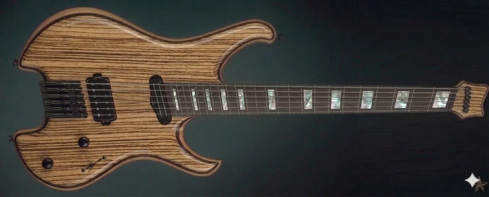

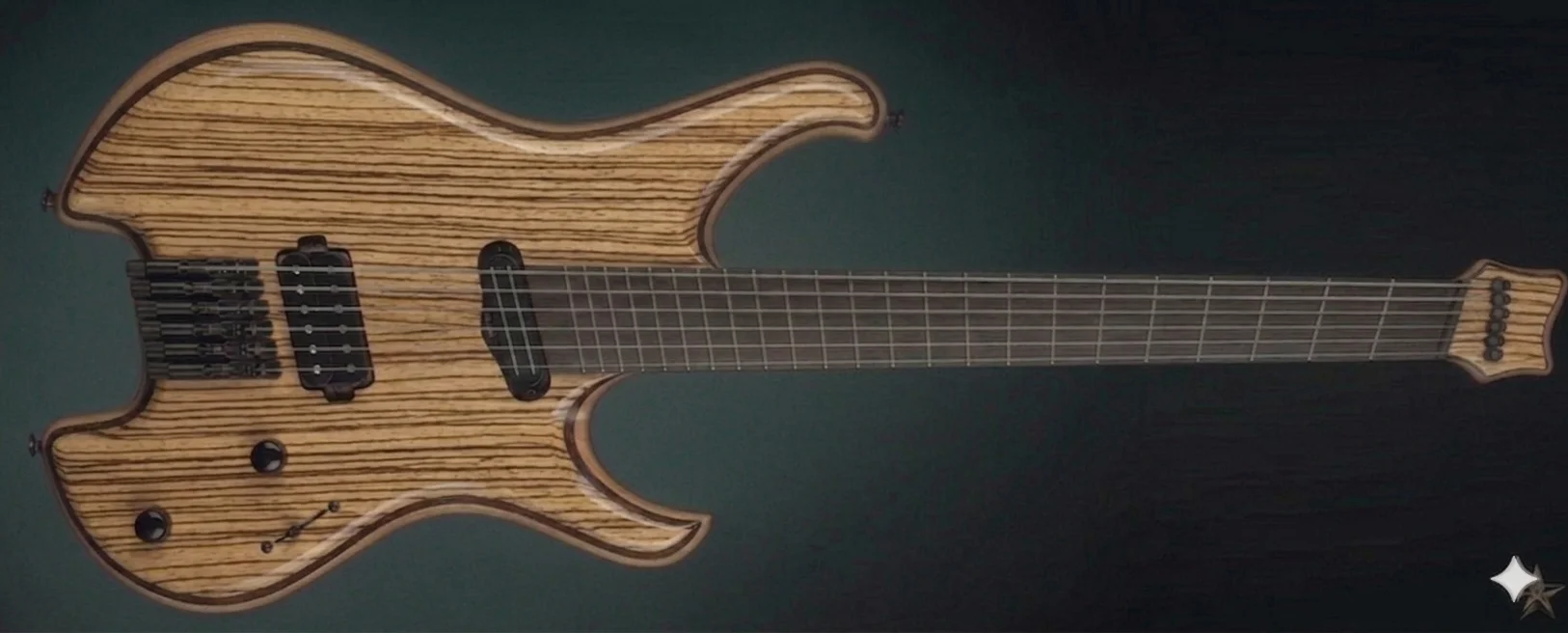

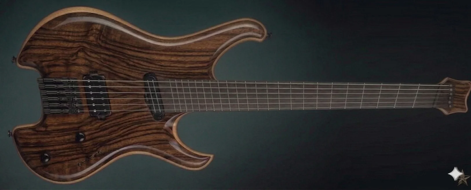

Tam olarak bu.
Construction: Set-neck
Body: Alder 38mm thick
Neck: 3 piece maple
Fretboard: Ebony with 16" radius
Inlays: Mother of Pearl
Scale Lengths:
Six string: 25.5" - 27.5" Multiscale
Seven string: 25.5" - 27.8" Multiscale
Eight String: 25.5" - 28.2" Multiscale
Neck shape: 20.3mm @ 1st, 22 @ 17th, D shape with round shoulders. AKA "thin U"
Hardware: Custom Hipshot USA multiscale bridge and Hipshot USA locking tuners
Fret wire: Jumbo Stainless Steel
Nut: Bone
Pickups: 500k pots, 3 way & push/pull tone pot for coil splitting
Bridge - Nunchucker humbucker A8
Neck - De La Creme A2
Fiyatı 1800 AUD Türk parasıyla 4500 yapıyor ki çok uçuk bir fiyat değil. Butik bir gitar alırsam, alacağım gitar bu olur heralde.

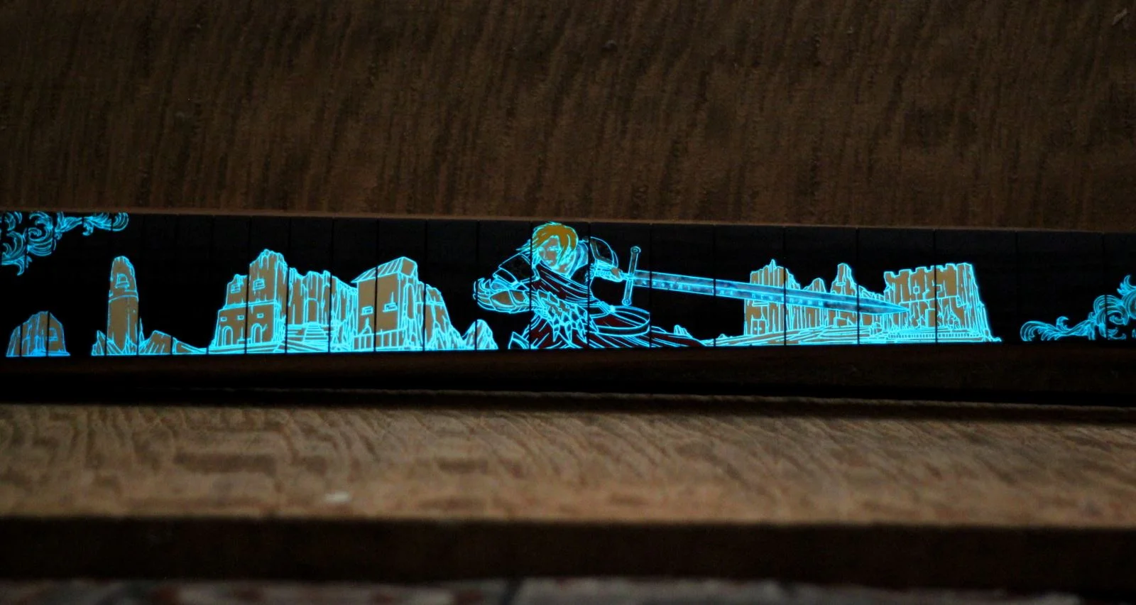

●Volume Potunda push pull coil Split ve Fender Deluxe lerdeki s1 switching sistemdeki gibi potun üstünden dokunarak killswitch olacak (killswitch e basılan kısım inlaylerdeki gibi ışıksız ortamda parlayacak.)
