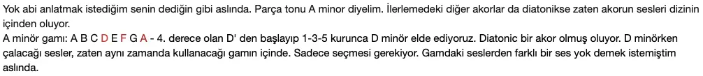

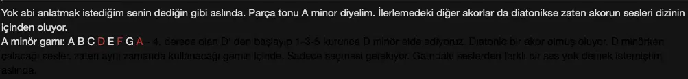

**Bu arada yazıyı siyah yapmışım. Yazarken öyle görünmeyince anlamadım tabi... Şimdi düzelmiyor sanırım.
*Karanlık moddayken hiç okunmuyor
