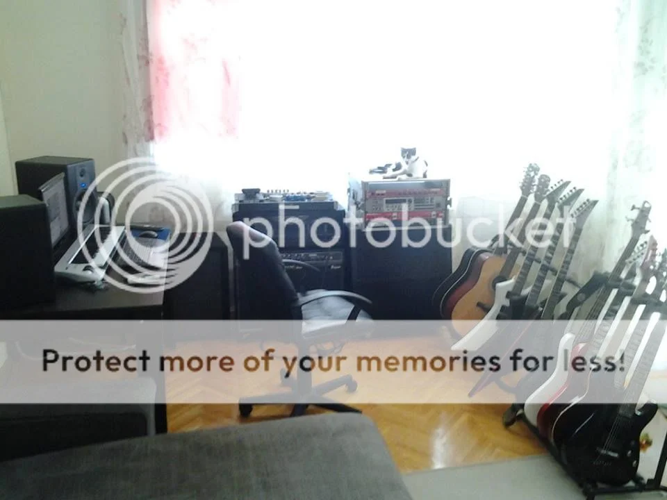

Ekipmanını Göster Ey Turkrockçı!!!
Üslubu değiştirmeye gerek yok hocam.sakin🙂🙂
