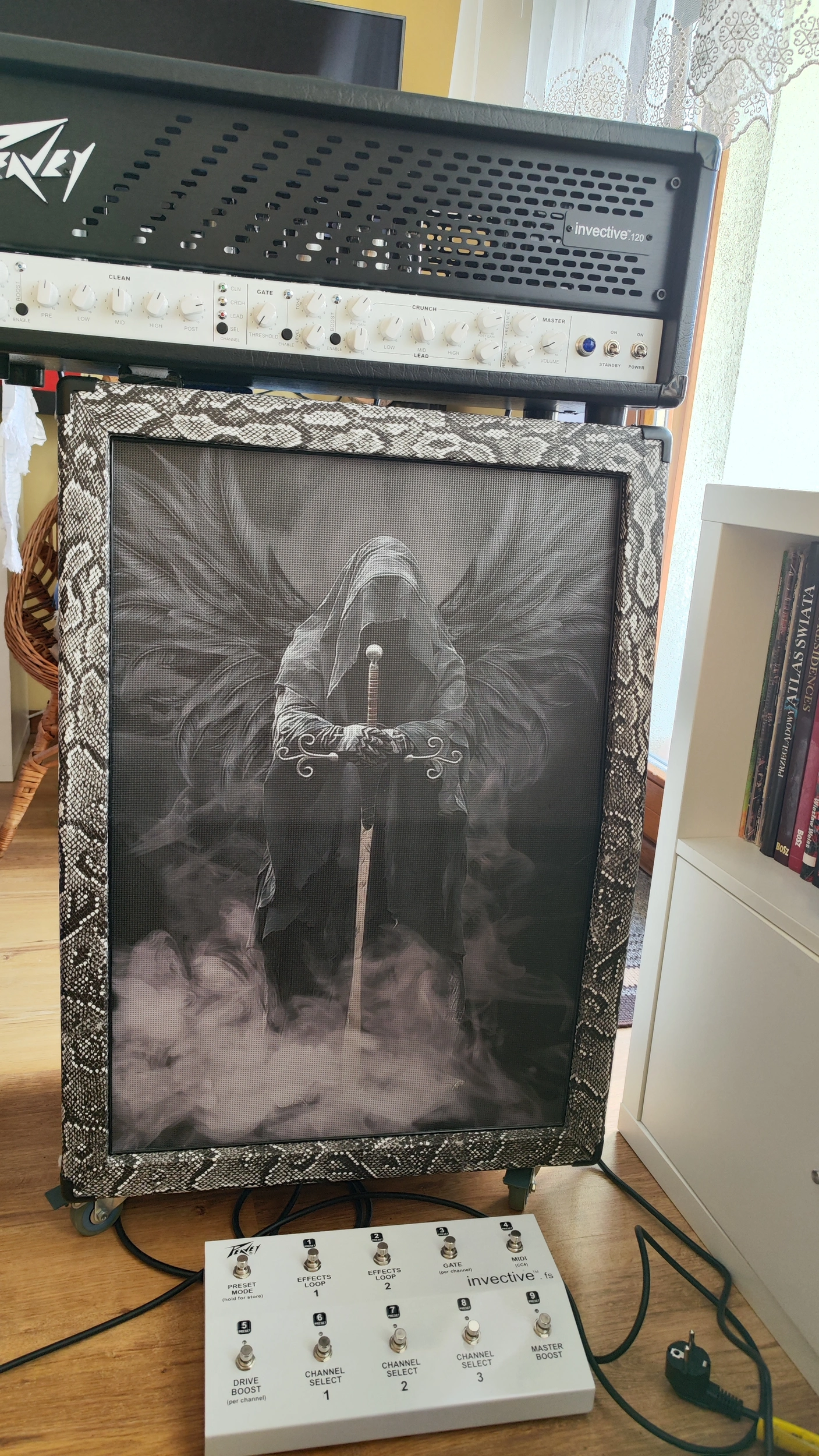

Bende 120 watt Peavey Invective+2*12 kabin var.
Evde gayet rahat çalabiliyorum, 10 senedir hiçbir komşudan şikayet gelmedi.
